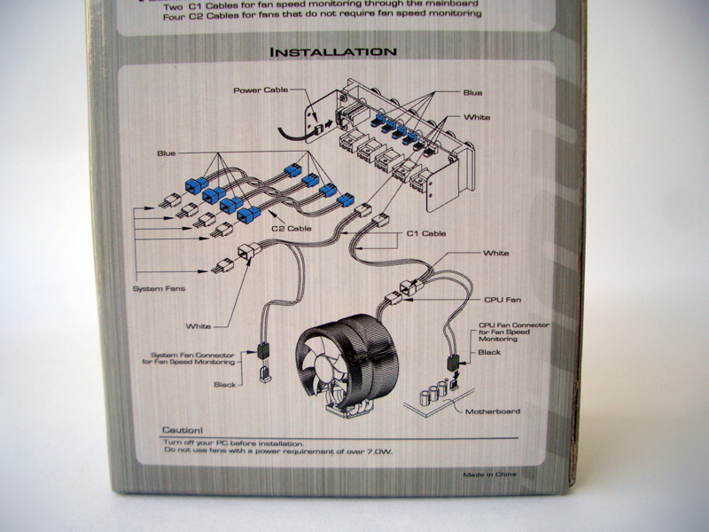

Liebe Leute,
ich habe mir eine Frontpanel-Lüftersteuerung (mit Drehknöppen) eingebaut und möchte nun meinen CPU-Lüfter damit verbinden. Allerdings weiß ich aus der Vergangenheit noch, dass das MB meckert, wenn der CPU_FAN unbesetzt bleibt, als Schutz damit die CPU nicht überhitzt, wenn mal der Lüfter kaputt ist.
Jetzt habe ich hier so eine Art Y-Kabel gefunden, dass mutmaßlich mal bei einer Lüftersteuerung dabei war (ich besitze drei verschiedene, sind aber alle gebraucht und ohne Anleitung):
Auf der einen Seit ist eine Aufnahme für einen Standard 3pin-Lüfterstecker, d.h. es sind herausstehende Metallpins.
Von hiert geht sowohl eine dreiadrige, als auch eine zweiadrige Kabelverbindung zu jeweils einem 3pin-Lüfterstecker.
Ich stelle mir das jetzt so vor: Der Stecker vom CPU-Lüfter kommt in die Aufnahme und der dreiadrig verbundene Stecker ans Panel. Der zweiadrige ist vielleicht eine Art "Bypasser" und kommt auf den CPU-FAN des MBs, damit dessen Sensor die Drehzahl auslesen kann.
Ist das so korrekt oder gehört es genau anders rum?
Dass mir ja nix anschmort...
Danke im Voraus!

wernn ich das richtig verstehe, hast Du eine DC Y-Weiche. Heißt Plus/Minus und ein zum Drehzahl messen. Das Kabel mit mit den zwei Pin ist Plus/Minus ohne Drehzahl. Muss so sein, wenn das auch drei Kabel hat, gibt es keine genaue Drehzahlmessung. CPU Lüfter sollte meiner Kenntnis nach 4 Pinne haben und wären somit PWM-Lüfter die vom MB gesteuert werden. Wegen der Sicherheit sollte das auch so bleiben.
Man kann die Überwachung im Bios abstellen, dann meckert er nicht mehr, birgt aber eben ein Risiko. Manuelle Lüftersteuerungen sind eigentlich nur für Gehäuse-Lüfter gedacht, nicht um eine CPU-Lüftung damit zu steuern.

Einzig ginga hat ansatzweise versucht, meine Frage zu beantworten, wenn ich das richtig verstehe. Also kommt der Stecker mim 3adrigen Kabel aufs Board, damit die Drehzahlauslese funzt? Btw, mein CPU-Lüfter hat eh nur nen 3pin-Stecker, so dass wir über PWM gar nicht zu sprechen brauchen...

Nochmal: Mein CPU-Lüfter (Noctua) hat einen 3pin-Stecker, den Aufbau des Y-Kabels habe ich oben beschrieben. Von 4pin war nie die Rede.
Kommt nun das zweiadrige Kabel an die Lüftersteuerung und das dreiadrige aufs MB oder umgekehrt?
Ich glaube Du verstehst nicht, um was es geht. Ich mach es mal einfach, was Du vorhast geht so nicht. Die Y-Weiche die Du hast, (ich nehme jetzt mal an das es eine Y-Weiche ist) ist dafür da, um zwei 3 Pin oder 4Pin -Lüfter gleichzeitig zu betreiben. Zudem kann man von einem Lüfter die RpM auslesen. Ausserdem meine ich bei 4 Pin den CPU-Port auf deinem MB und nicht von Lüfter.
So wie auf dem Bild
blaue Seite, kommt an den Kontroller oder MB
rote Seite, da kommen die Lüfter dran
Edit: Hat sich erledigt, ich habe nochmal gesucht und eine vor Urzeiten eingescannte Verpackung gefunden.
