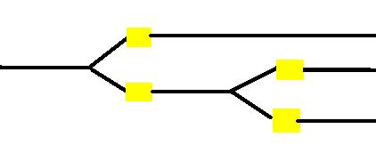

Gibt es Y-Kabel mit mehr als zwei 3 - Pin Anschlüssen
Ich hab noch keine gesehen, aber du kannst ja einfach 2 Y-Kabel aneinander hängen:
y-kabel-jpg.163898
Gut, Danke. Dann hänge ich einfach mehrere Y-Kabel aneinander uns stecke die in einen 3-Pin-Anschluss meiner Aquaero. Laufen die dann alle noch immer mit der selben Spannung oder kann ich nicht alle Lüfter die damit verbunden sind verwenden?
So schwer kann das doch nicht sein. Alle Lüfter die du mit Y-Verbindern an deinen Aquaero hängst bekommen die gleiche Spannung ab. Ergo laufen die auch dann alle mit der gleichen Geschwindigkeit.
Du musst nur aufpassen da der Aquaero nur 10W pro Kanal oder 30W Gesamt verkraftet.
Bei mehr raucht das Ding ab. Also kann man nicht unendlich Lüfter mit Y-Kabeln verbinden.
