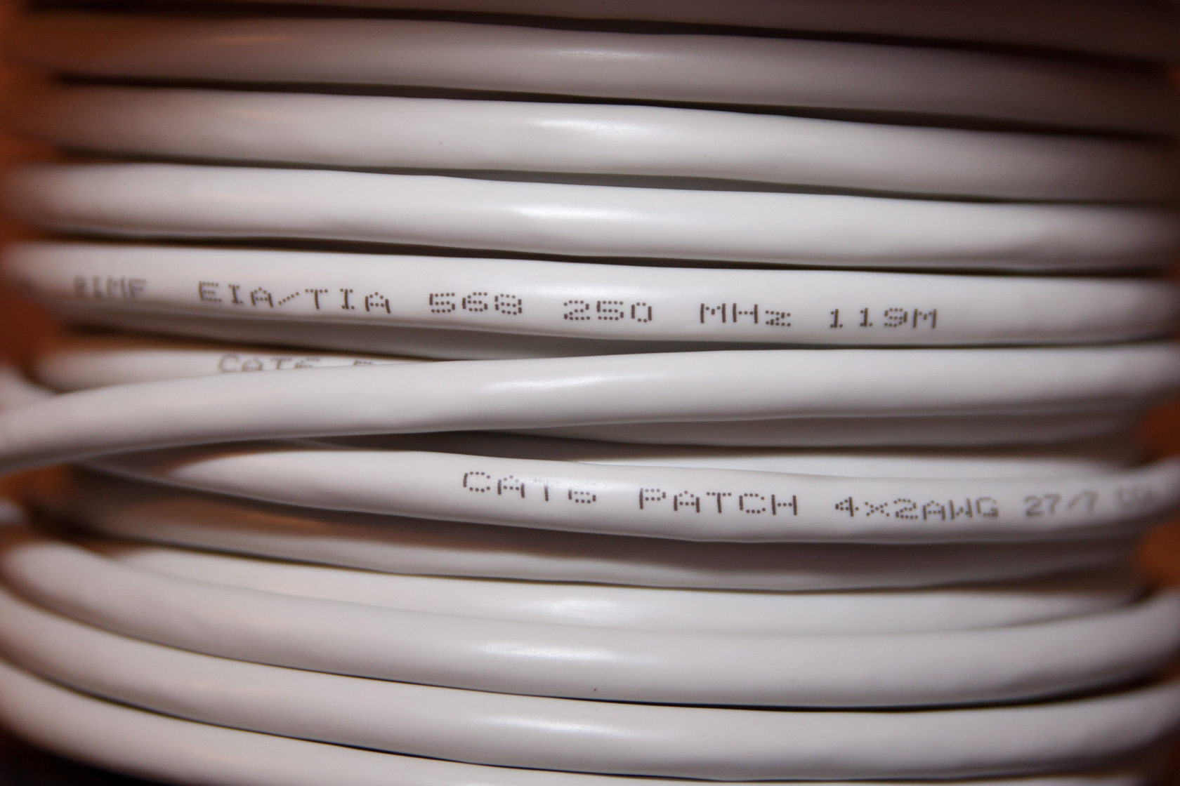

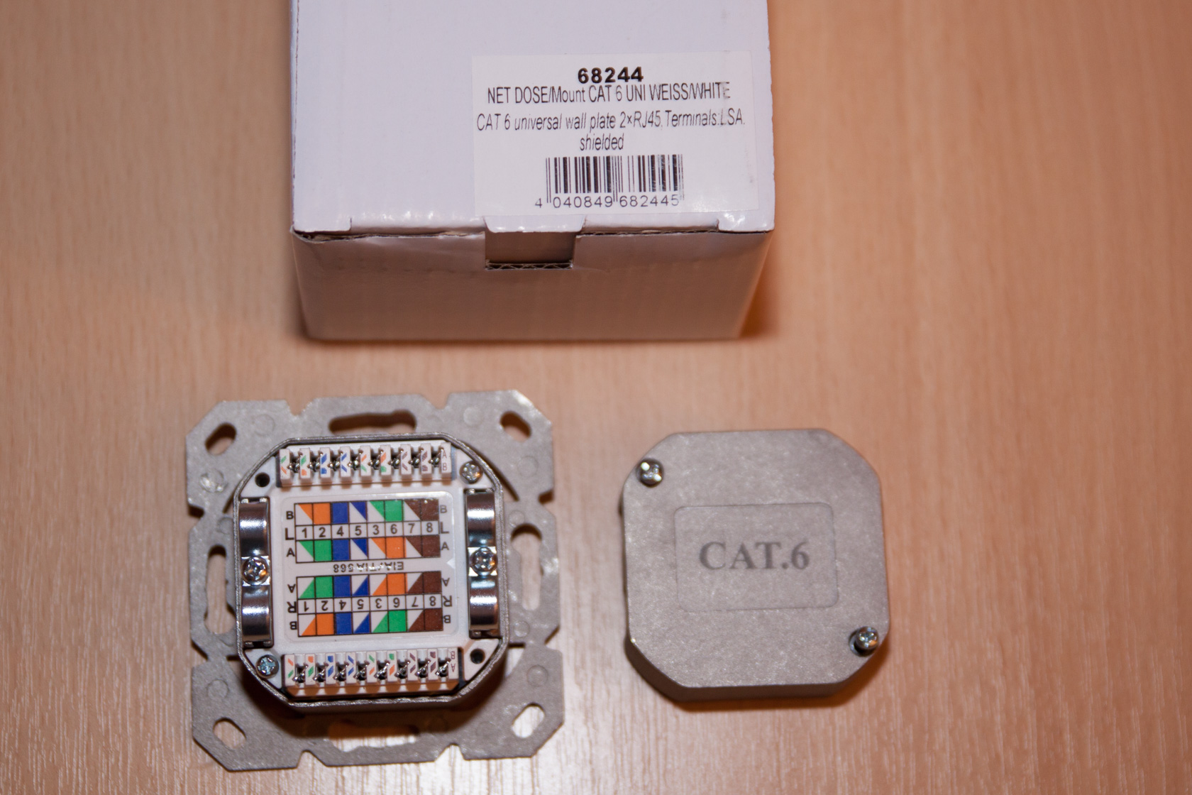

Habe diese mal zum Anschauen beigefügt... die Netzwerkdose könnte wirklich eine ganz billige gewesen sein. Habe eben sogar mal geschaut ob ich diese bei Amazon, Reichelt oder Mindfactory in den letzten Monaten mit bestellt hatte, aber hab sie nicht gefunden. Das lässt eigentlich nur noch darauf schließen, dass ich diese mal bei eBay bestellt habe :freak:
Bei Reichelt habe ich jetzt mal nach Netzwerkdosen geschaut und diese oder diese gefunden.

Kabel ist okay. Die Dose sieht eigentlich okay aus, aber es kann eben sein, dass die Klemmen nicht ganz stimmen. Mir ist noch etwas eingefallen.
1) Liegt das Kabel dicht bei anderen Kabel (mit 230V)?
2) Manchmal (ist mir auch schon oft passiert) verletzt das Auflegewerkzeug benachbarte Adern und dann hast du auch Störungen. Da kannst du auch nochmal schauen, dass keine Ader zerquetscht wurde.

Korrigiert mich, aber Patchkabel legt man nicht auf Dosen auf. Da crimpt man Stecker dran. Dosen werden mit Verlegekabel belegt. Da könnte schon der Fehler sein. Immerhin sind die Dosen auf eine starre Ader ausgelegt und nicht auf viele kleine.
Ja. Das Kabel darf nicht flexibel sein, sonst hat es keinen richtigen Kontakt in den Klemmen. Ich hatte angenommen, dass es sich um ein Verlegekabel handelt. Die Dosen von Kabelscheune sind schon okay, dort wird ja auch für Gewerbe verkauft. Aber schau erstmal nach der Leitung.
Ein Patchkabel würde ich nie für eine feste Installation verwenden.
Die Litzen lassen sich an der Netzwerkdose nicht richtig auflegen.
Hier kannst du eigentlich nur Verlegekabel mit starrem Draht nehmen.
Da passt auch die Abschirmung. Daß von dir verlinkte Kabel passt .

Dann war das nämlich mein Fehler... Ich war mir jetzt nicht mehr sicher. Habe eben auch auf dem Foto noch mal nachgeschaut und da ist es mir (erst nachdem du es sagtest) ins Auge geschossen. Da steht ja "Cat6 Patch" daher kommt dann auch der Fehler :freak: Ich frage mich nur, wann und für was ich mal Patchkabel gekauft und verlegt habe :eek:
