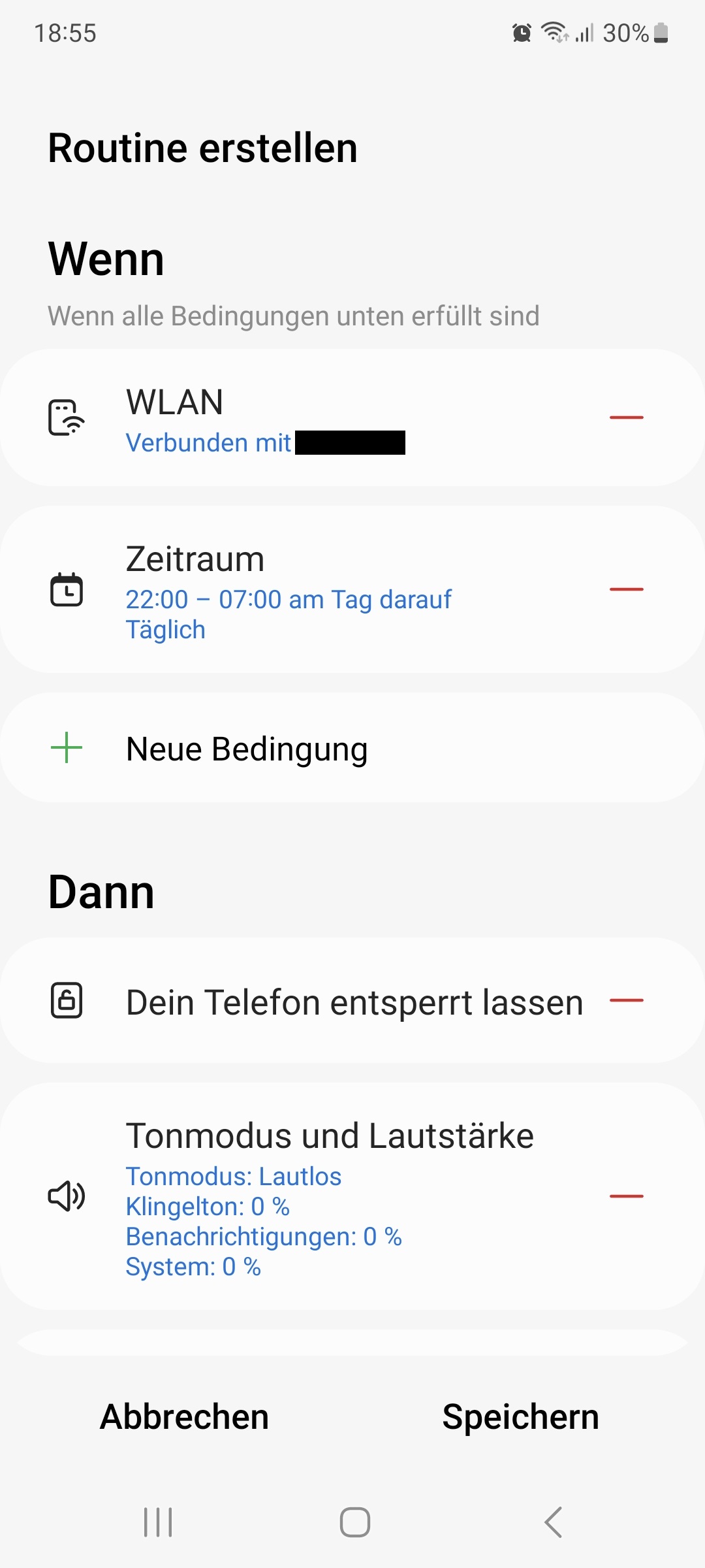

Das solltest du Problemlos über das integrierte Bixby Routines bzw. seit Andorid 13 heißt es Modi und Routinen erledigen können. Habs eben mal getestet, sollte funktionieren.
Ah... die Teile können das schon von Haus aus? Danke... danach suche ich mal :)
Ich gebe Feedback.
Könnte dann etwa so aussehen wenn ich dich oben richtig verstanden habe.
Wenn du die zwei Sachen unabhängig voneinander gemeint hast, dann musst du eben zwei Routinen erstellen.

Nachtrag: Moin, ich hab gestern Abend noch ein wenig mit den Routinen gespielt, die sind es die ich benötige und dabei ist mir etwas aufgefallen. Kann es sein dass die "WLAN" Routine leicht "komisch" reagiert? Beispiel "Entsperren" wenn mit dem heimischen WLAN verbunden, dass ging erst nicht. Und wenn ich z.B. Uhrzeit + WLAN (für DND) mache, muss ich erst WLAN prüfen, dann Uhrzeit.
