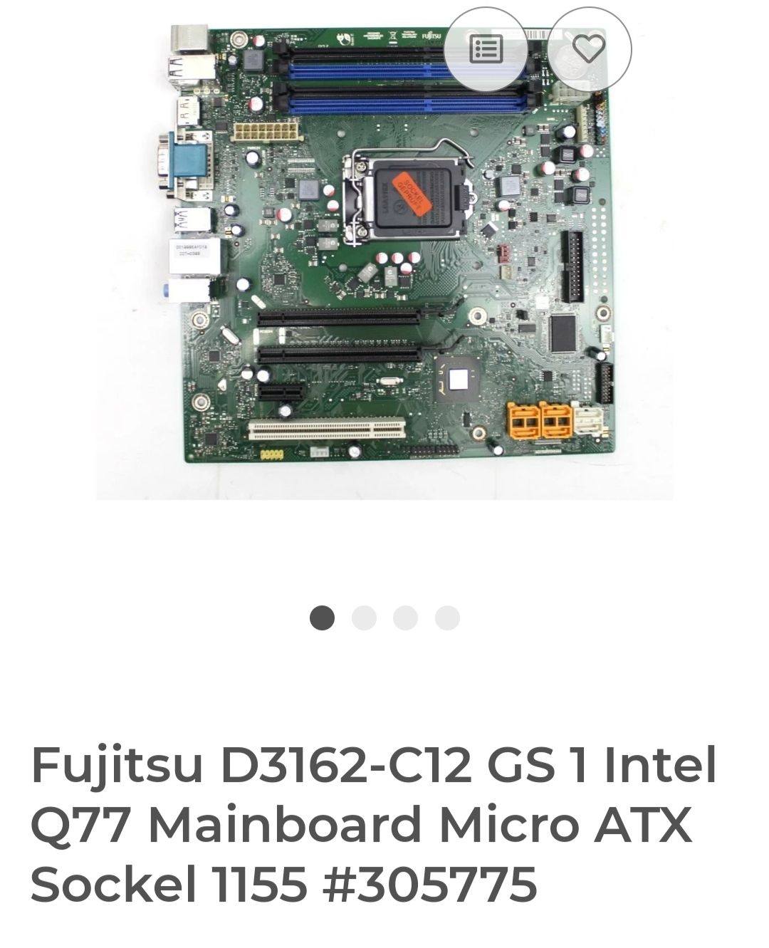

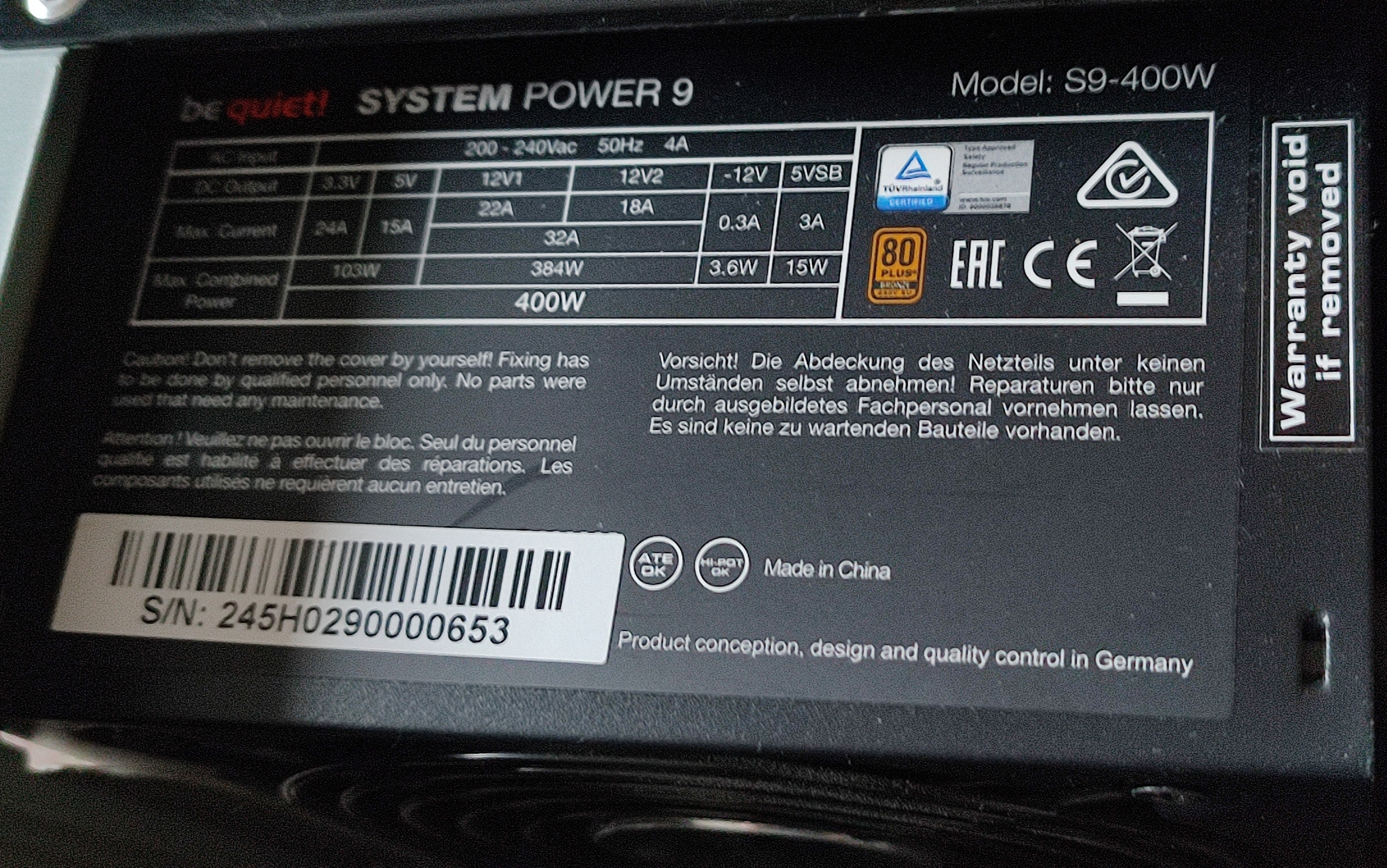

So, hier ein Bild vom brandneuen NT aus meinem alten PC. Das Mainboard ist der Punkt, der mich nervös macht. Würde die GrKa dort überhaupt passen bzw. würde sie problemlos laufen?

ups, das Mainboard hat einen 16 Pin Anschluss (kein Standard). Das Netzteil dagegen einen 24 Pin.
Das machen die OEM Hersteller sehr oft und das macht die Aufrüstung später fast unmöglich.
Sprich, du kannst nur ein Originalnetzteil mit dem Mainboard verwenden.

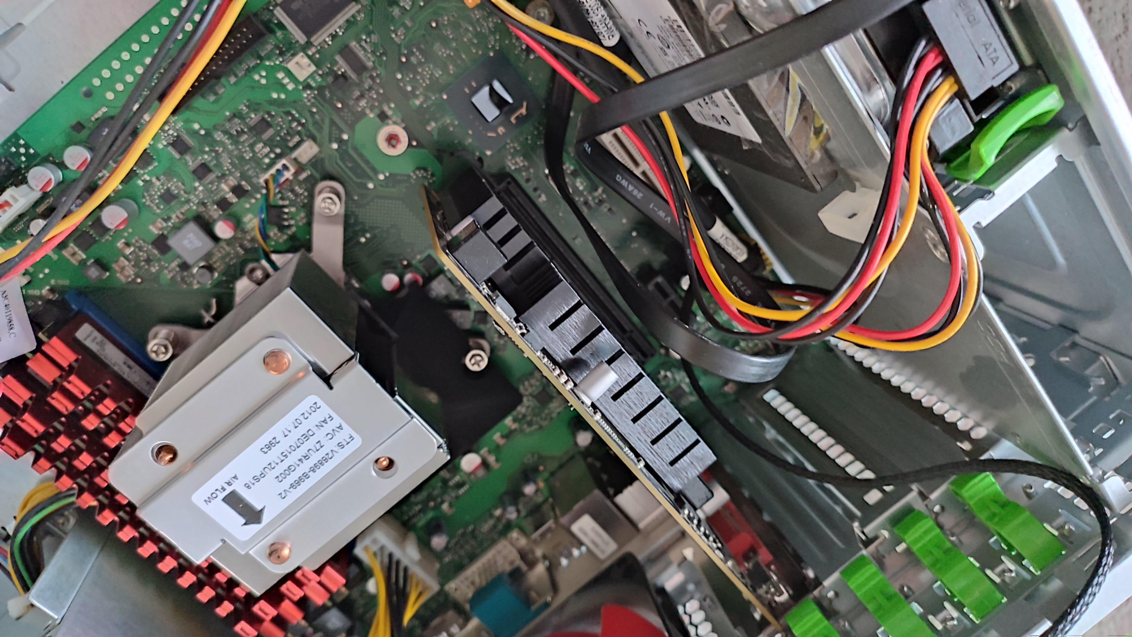

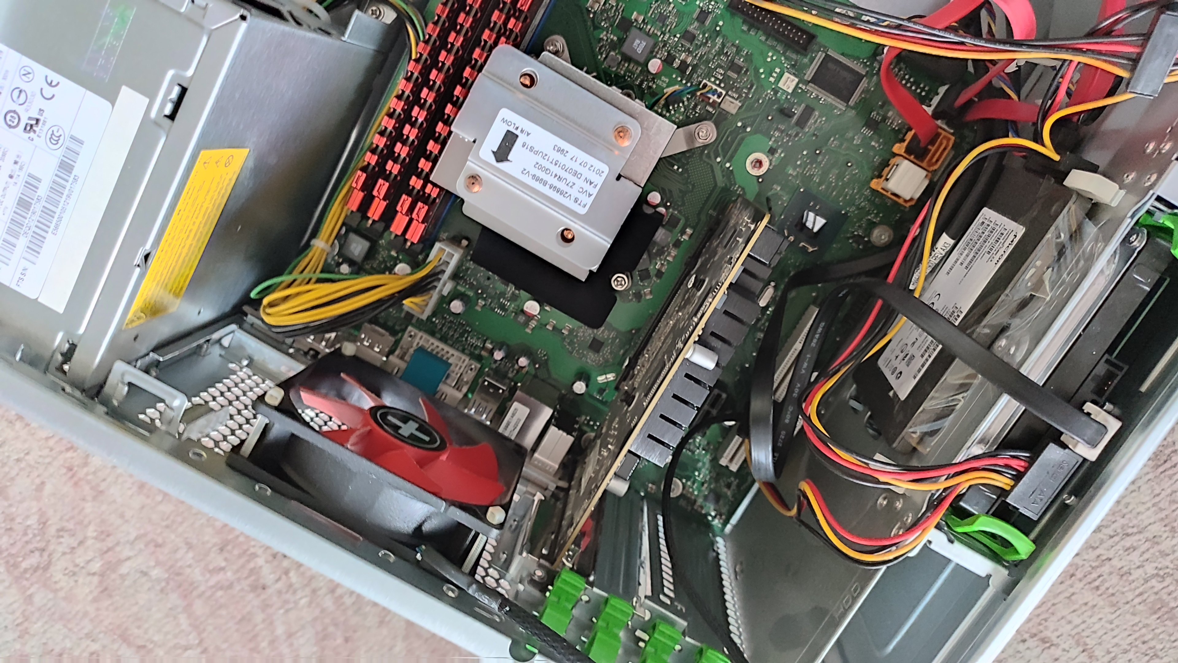

Bedeutet also eher Nein mit diesem Board? Hier noch zwei Fotos in verbautem Zustand mit meiner alten Radeon 6670 HD.

Ich hab schon fast vermutet, dass es sich um alte OEM Hardware handeln könnte. D.h. die Chance ist hoch, dass dieses Board auch keine halbwegs neuen Karten frisst. Das heisst, es beschränkt sich auf altes Kaliber und da wär jeder Cent zu viel.
Ich würd hier eher versuchen auf dem Gebrauchtmarkt ein B450 Brett mit einem 3600 und 16GB DDR4 zu finden, das macht bei beschränktem Budget am meisten Sinn.
