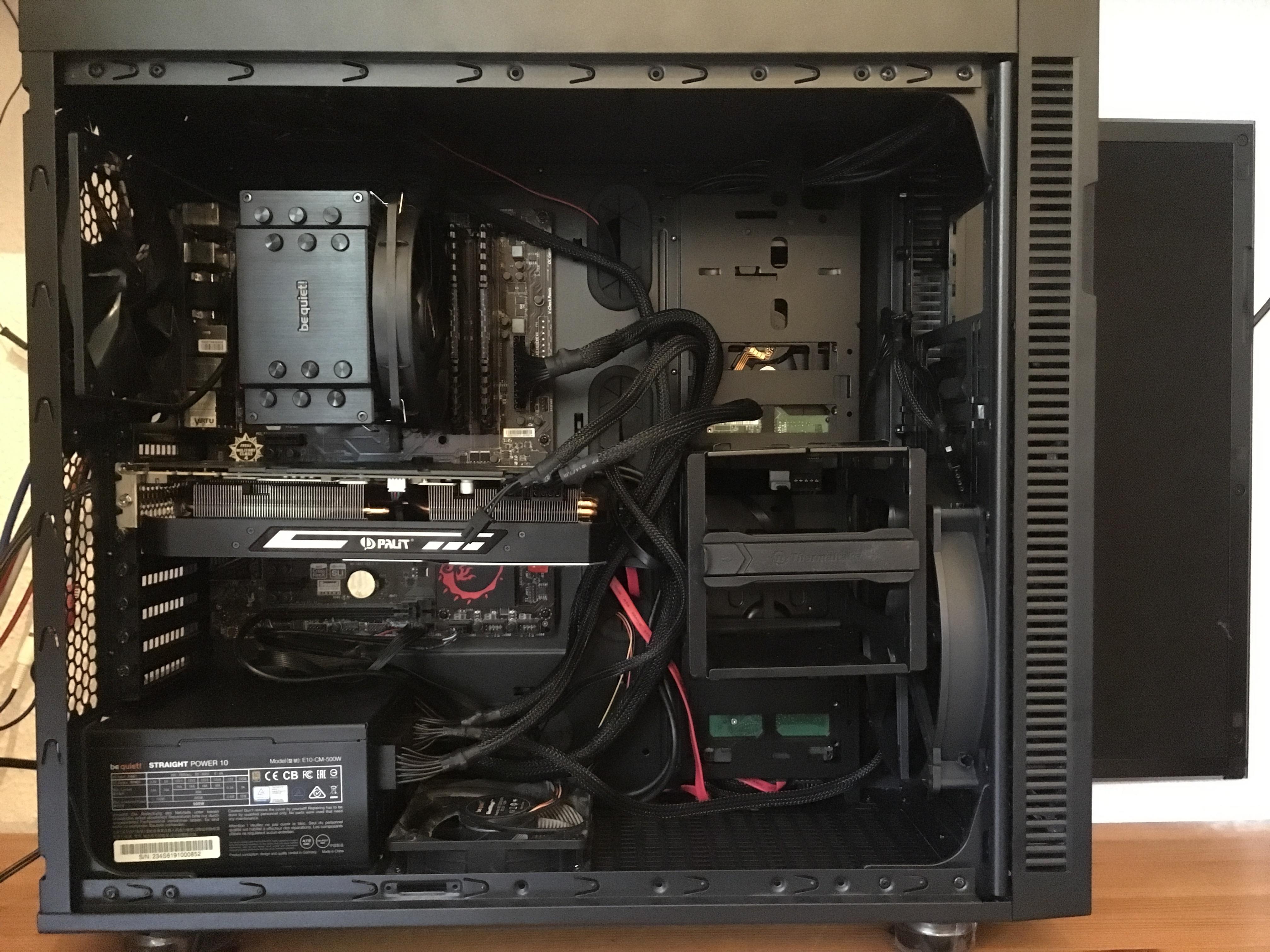

Wie schon beschrieben habe ich ein paar Fragen zu meinem neuen Gehäuse und dessen Airflow.
Hier erstmal ein paar Eckdaten:
Gehäuse: Thermaltake Suppressor f51
Board: MSI Z87-G45 Gaming
CPU: I7 4770K (übertaktet auf 4Ghz)
CPU Kühler: Be Quiet Dark Rock 3
Graka: Palit GTX 1080

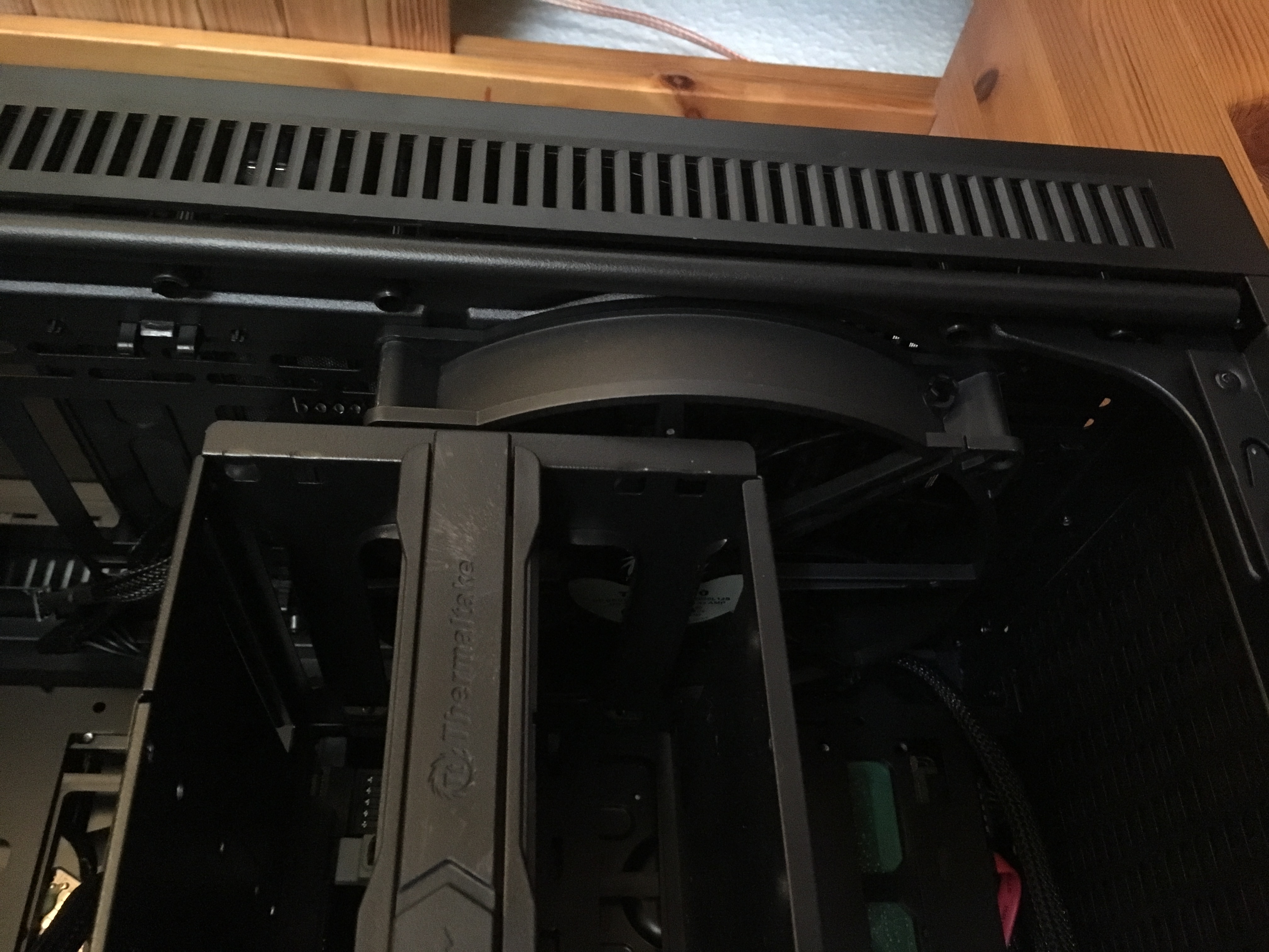

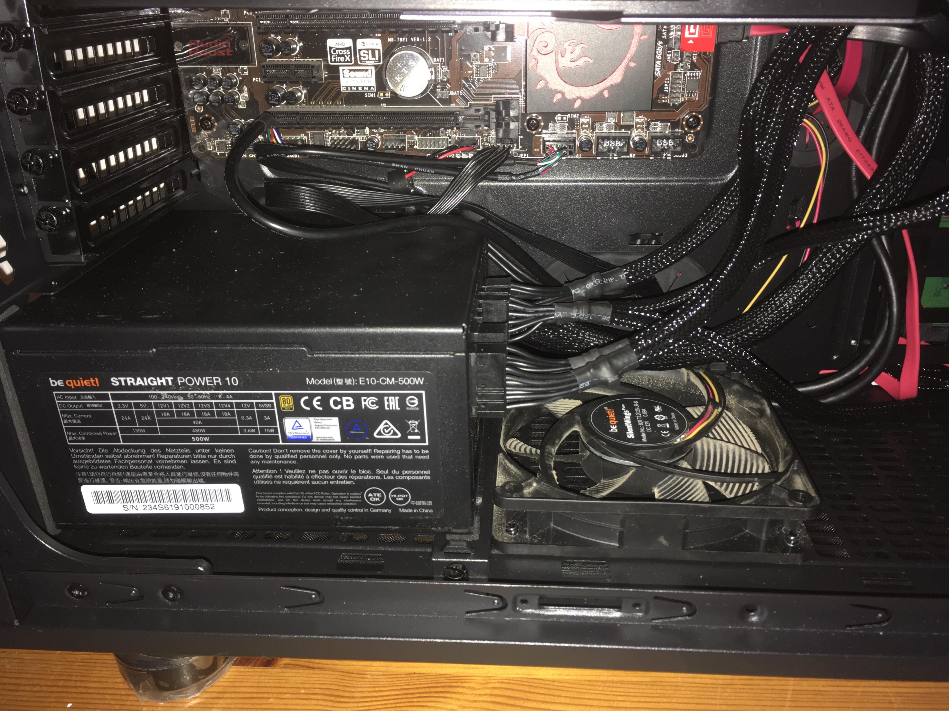

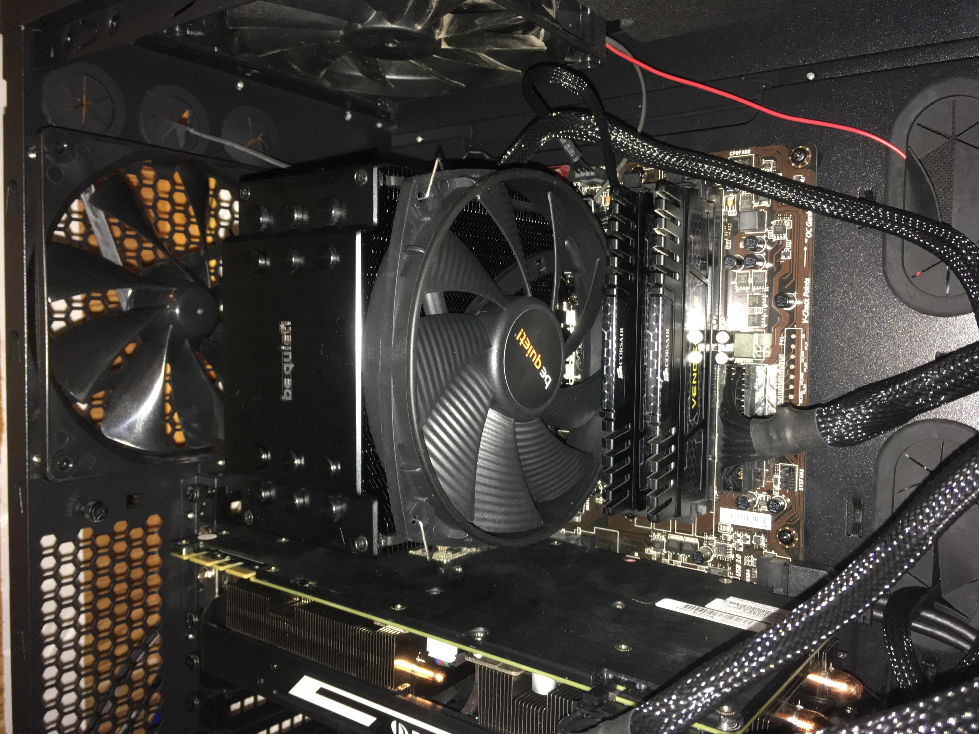

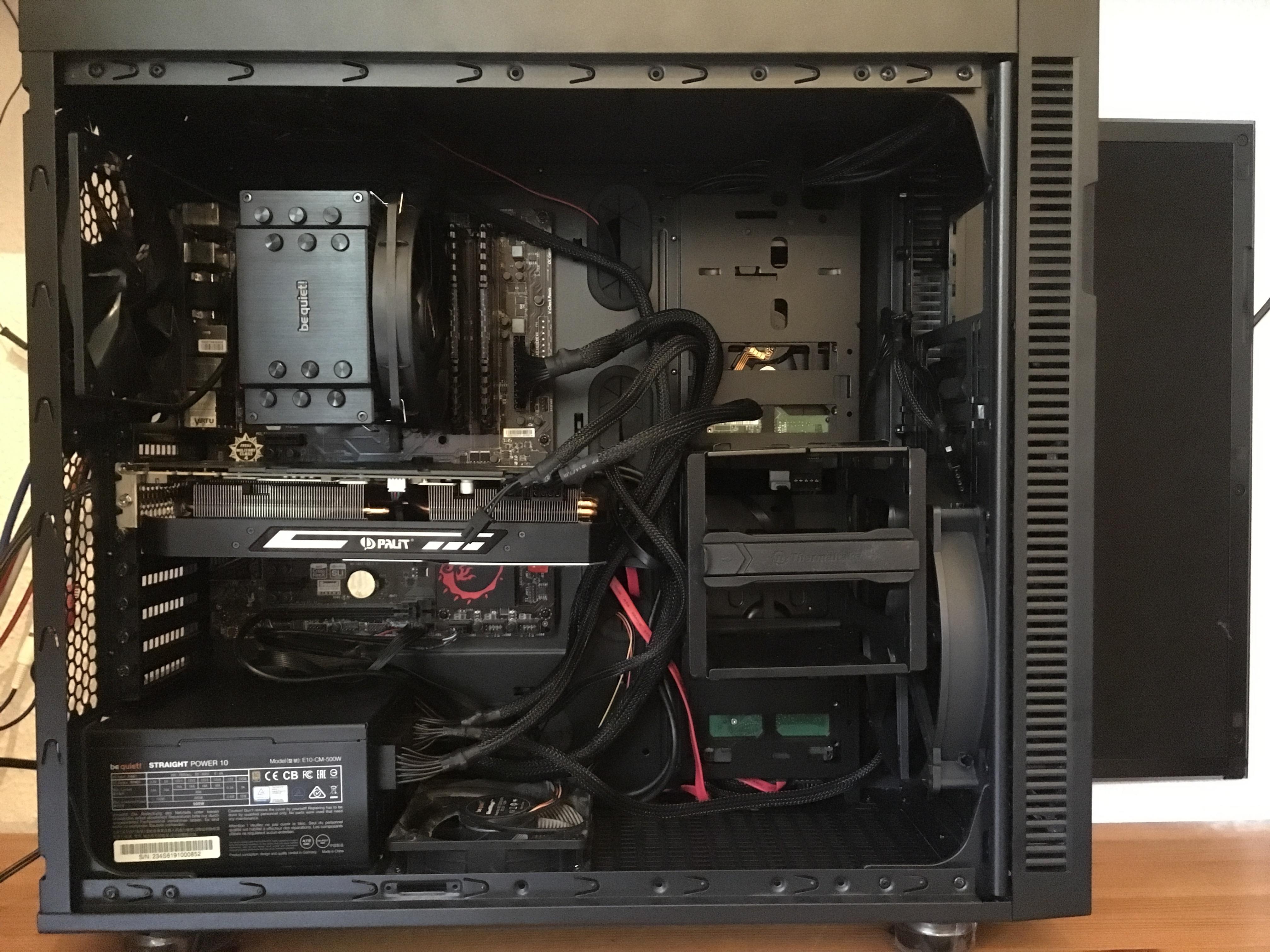

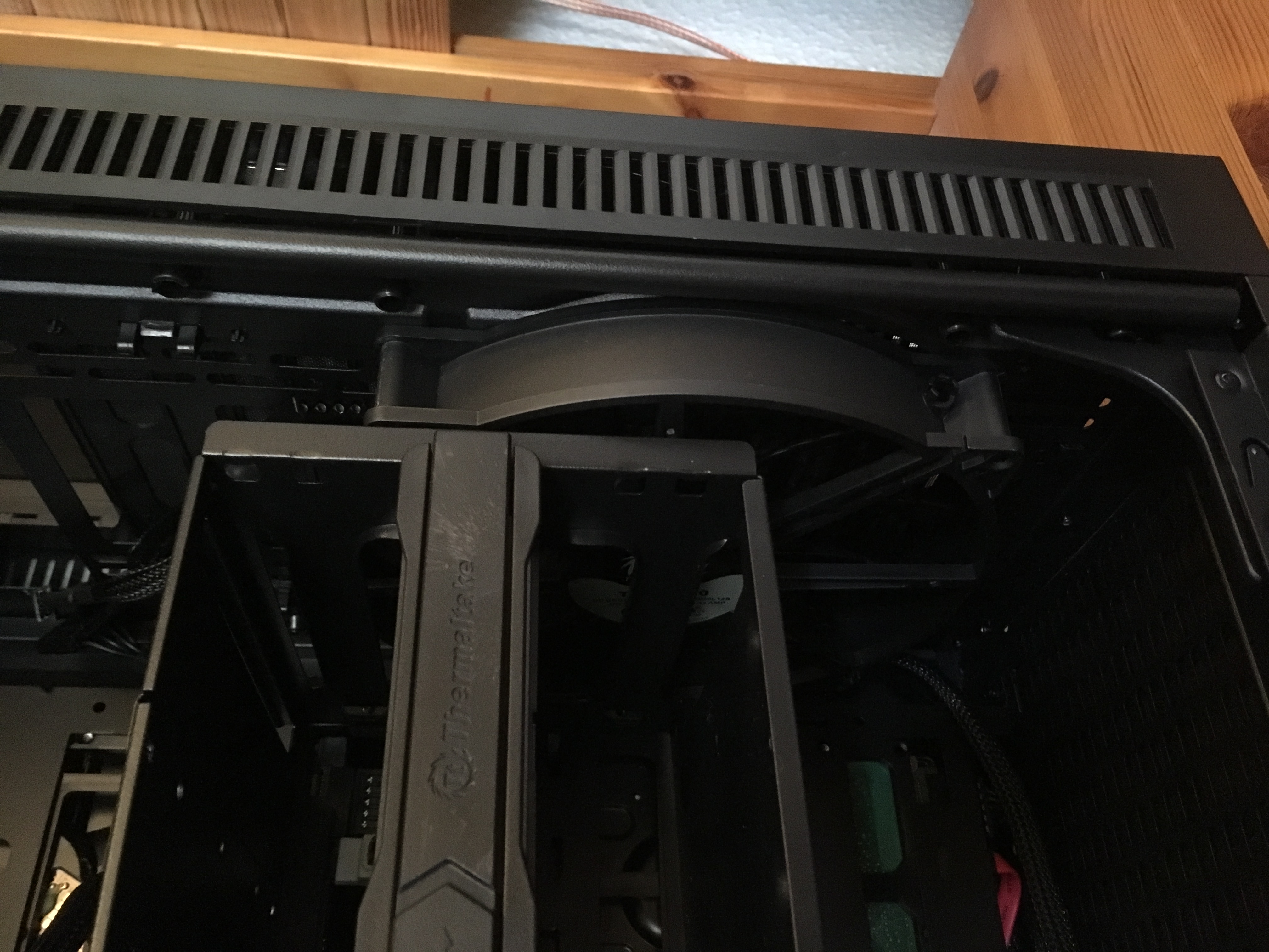

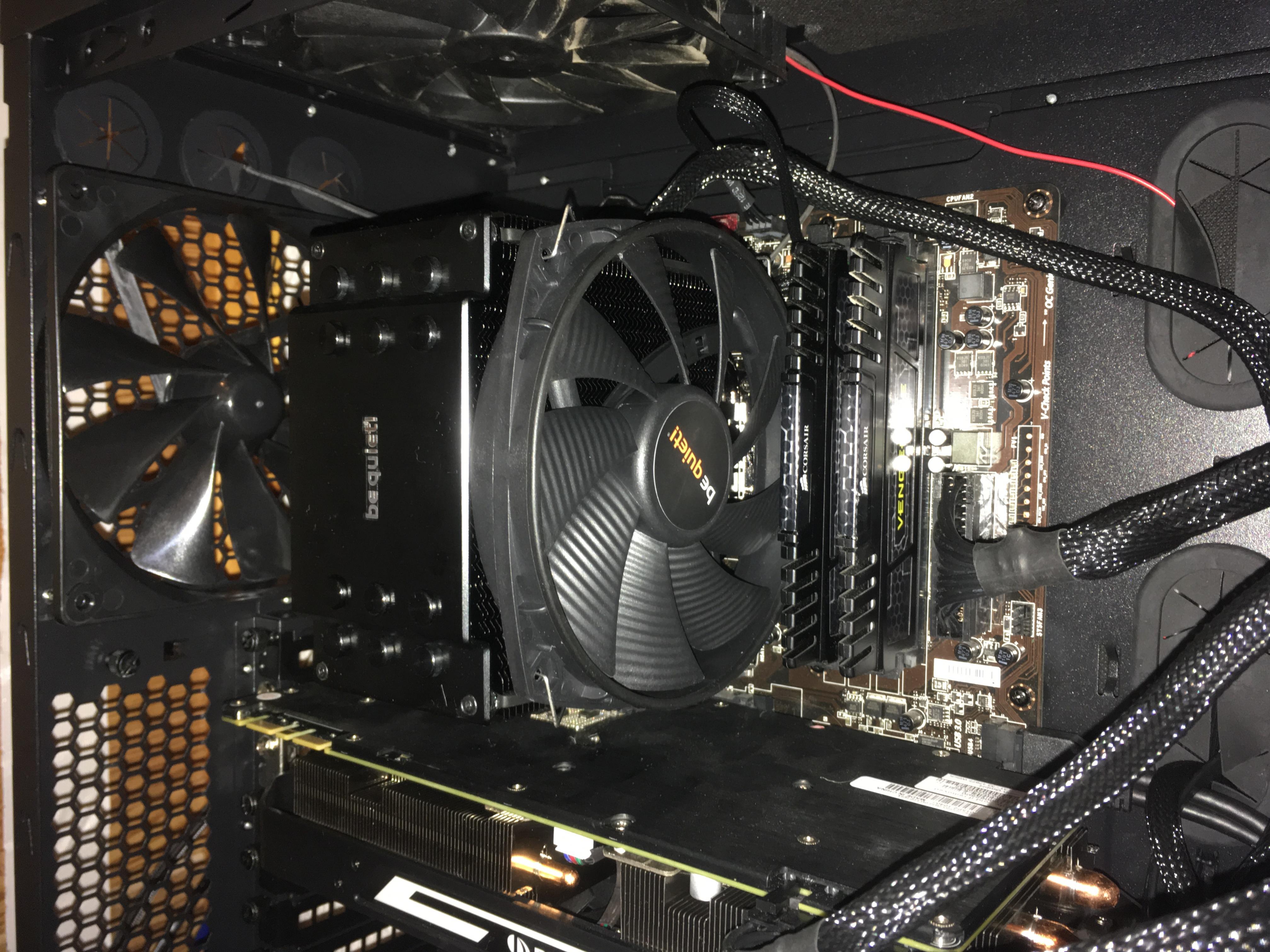

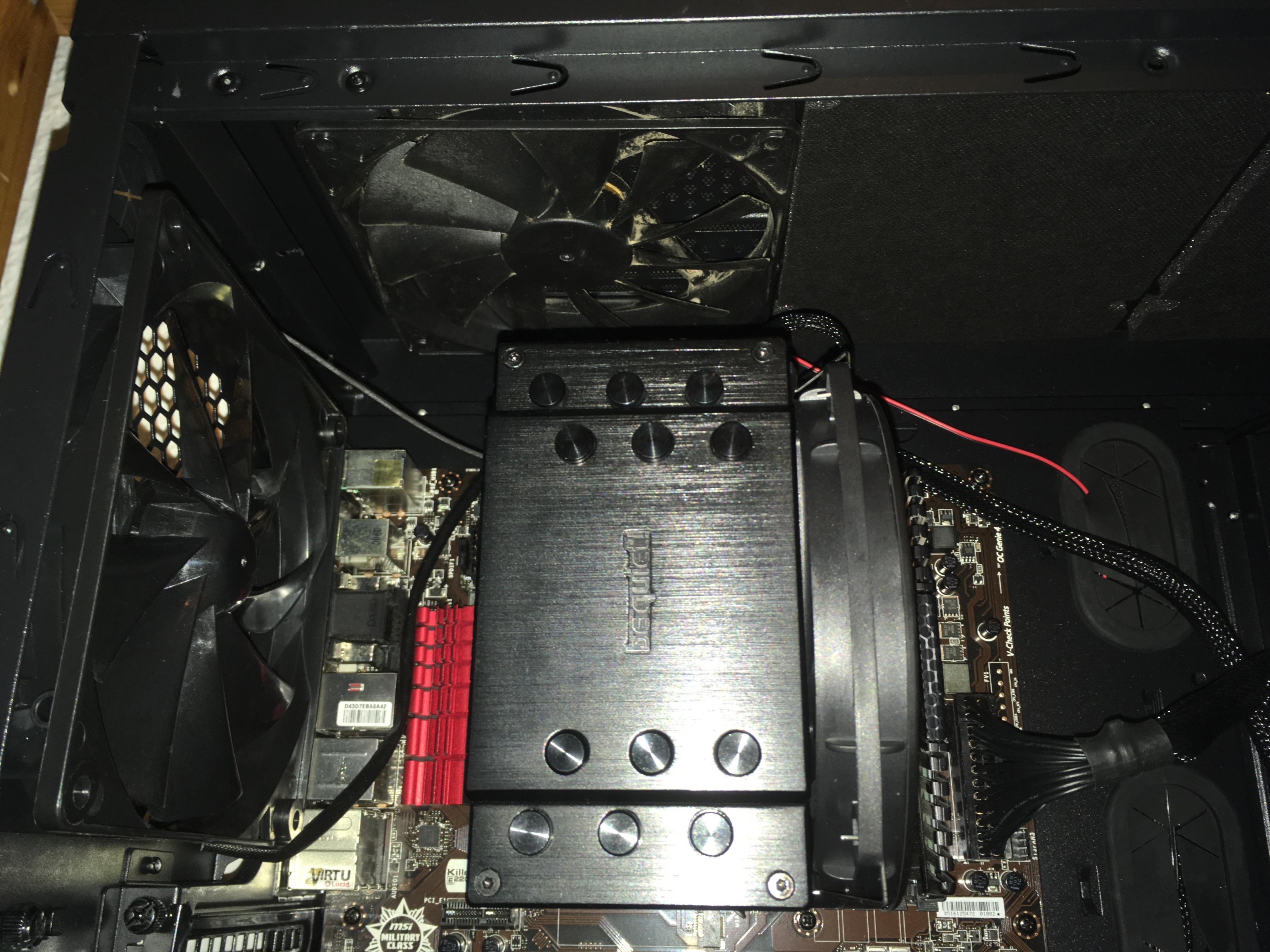

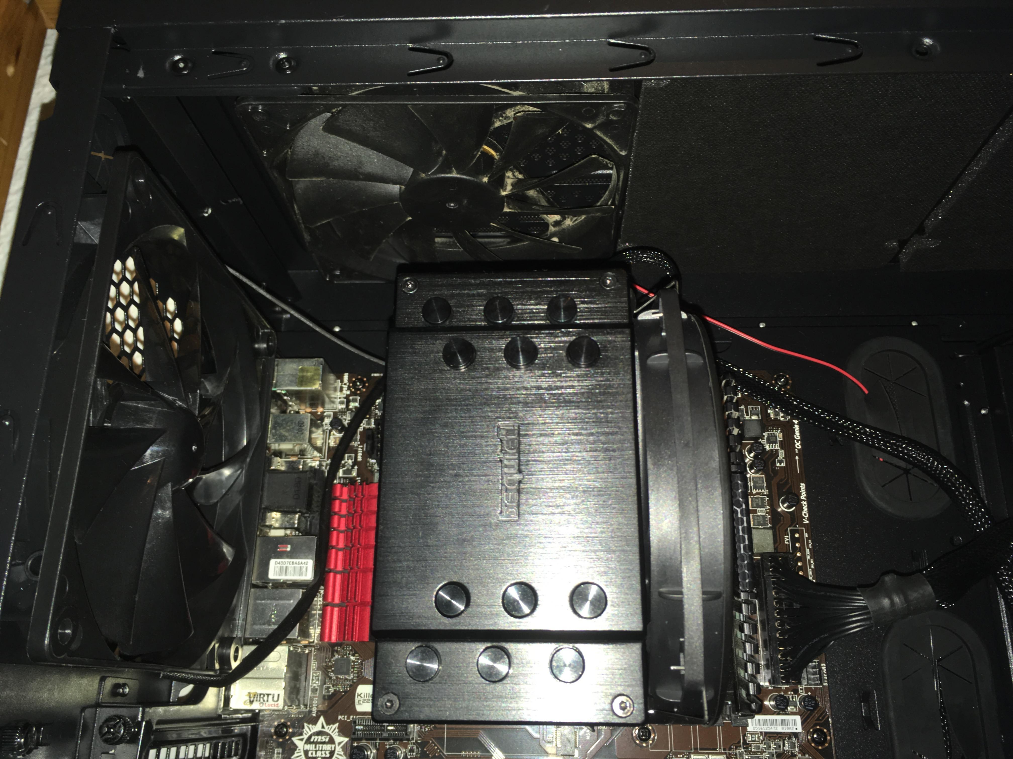

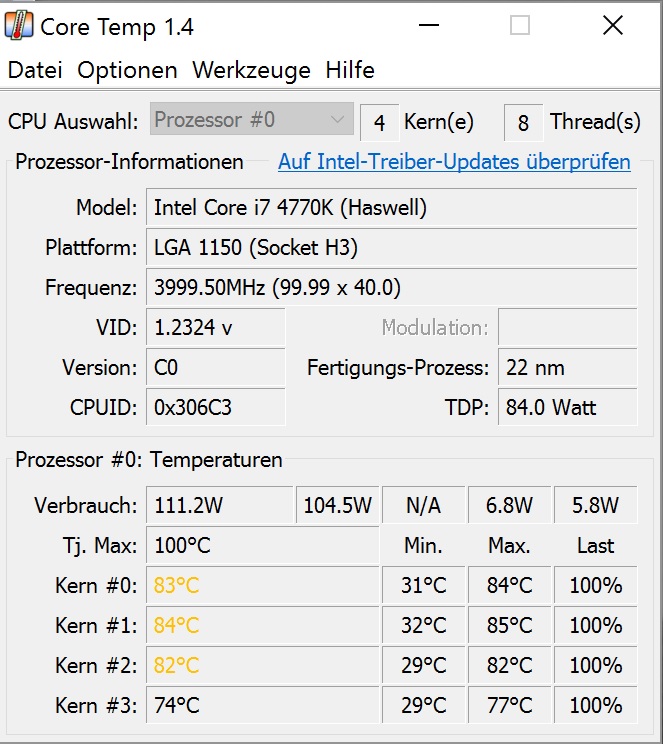

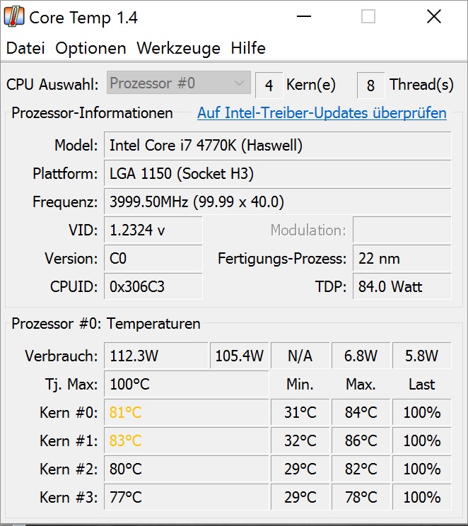

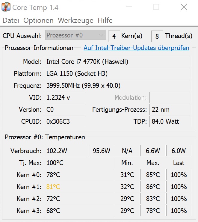

Bei komplett geschlossendem Gehäuse ermittelt Core Temp bei voller Auslastung durch Prime95 folgene Werte:

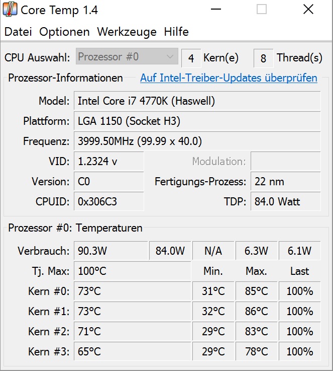

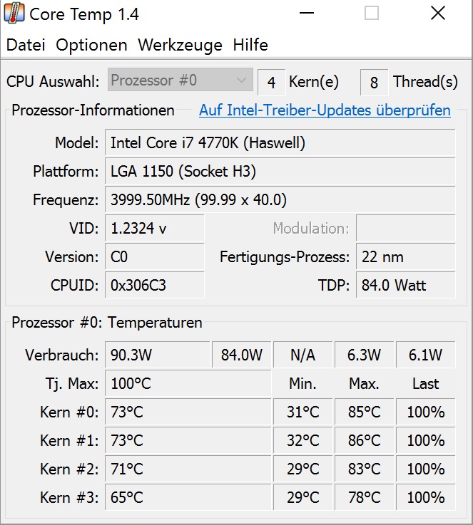

Öffne ich die Klappe vorne am Rechner scheint sich die Temperatur etwas zu normalisieren:

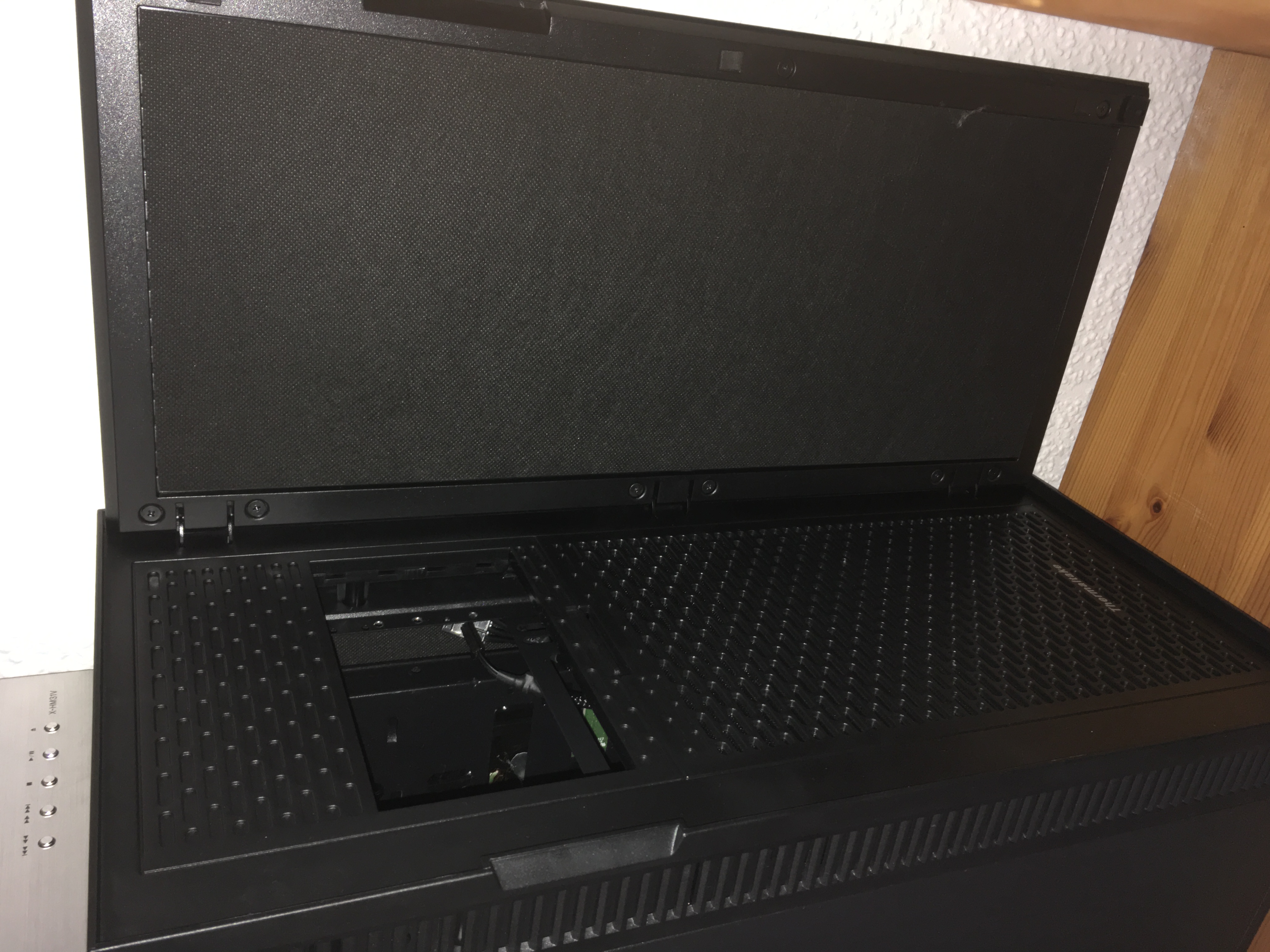

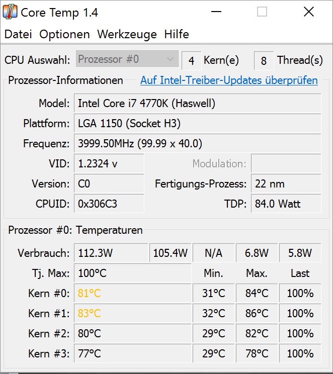

Aber erst wenn ich die Blenden für die Laufwerke abmontiere bekomme ich einen guten Airflow und dementsprechend aktzeptable Temperaturen:

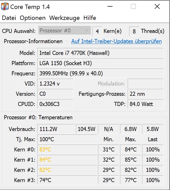

Öffne ich zusätzlich den seitlichen Deckel scheint der Airflow wieder dahin zu sein:
Ist es bei diesem Gehäuse nun wirklich notwendig vorne ein nicht gewolltes Loch frei zu lassen damit der CPU Kühler atmen kann? Die Silent Eigenschaften sind damit ja irgentwie hinüber.

Und hat jemand Erfahrung mit dem Kühler und kann mir sagen wo man einen zweiten Lüfter herbekommt?
Ich würde den Tower gerne mit zwei Lüftern belüften. Die Klammern dazu befinden sich ja im Zubehör, nur kein Y Stecker.

Alle Lüfter drehen sich? Richtig montiert scheinen sie jdfs.
Sehe den 200mm Lüfter nirgends.
Würde zudem deinen Laufwerkskäfig komplett nach unten setzen und den 120mm Lüfter in der Front ein Stück höher setzen, sodass er über dem Laufwerkskäfig ist.

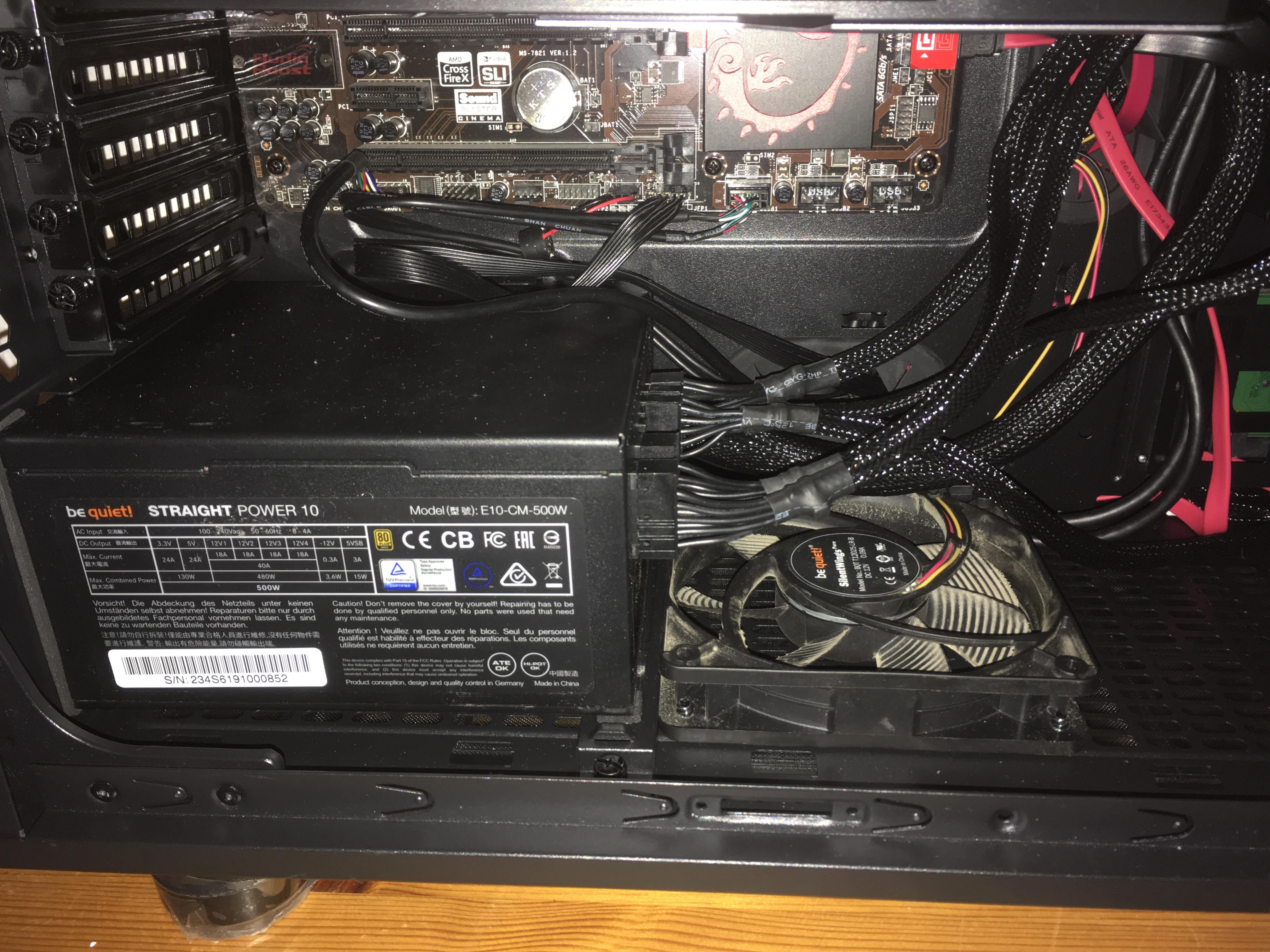

Verleg mal deine Kabel sauber, da sind doch Öffnungen vorhanden um die hinter den MB-Tray zu bringen ...
genau ... bau das ganze erstmal ordentlich auf, da brauchst du dich ja nicht wundern das da kein guter Airflow zustanden kommt.

Alle Seitenwände, Klappen, Öffnungen verschließen und eigentlich solltest du so den idealen Airflow haben. Zusatzlich würde ich den Festplattenkäfig entfernen oder nach oben setzen, sodass der 200er freier Luft fördern kann und nicht "gegen die Wand".
Kabel ordentlich hinterm Mainboard verlegen und wenn es geht den Frontlüfter ein wenig höher setzen, sodass dieser vor GPU und CPU sitzt. Zudem den Festplattenkäfig nach unten setzen falls das geht. Dann sollte da genug Zug drin sein.
der 200er zieht bei geschlossener Front die Luft durch die Dämmmatten :evillol: die sind etwas dichter als nen reiner Luftfilter ;p (Bild8) da brauchst dich nicht wundern das da kaum Luft reinkommt. dann noch alles im weg: HDD Gitter, Verkabelung ... wie soll da nen Airflow entstehen ?
Dein Fehler sind die falsch verlegeten Kabel. Damit dichtest du ja alles ab. Da kann kein Airflow entstehen wenn du alles blockierst. Genau dafür gibts die Löcher um die Kabel nach hinten zu legen

Den Festplattenkäfig werde ich mal raus nehmen, obwohl der so gut wie leer ist und eigentlich nur aus einem Käfig besteht, also ohne Wand wo der Lüfter gegen drücken könnte. In der Mitte sitzt halt eine SSD. Zwei HDDs sind noch hinter der Wand verbaut.
Die Kabel sind auch theoretisch alle hinter gelegt.
Da sind halt nur die Stromkabel fürs Board und Graka.
Das lässt sich kaum verhindern das die den Flow stören..
Aber ich werde aufjedenfall mal den Käfig komplett raus nehmen und versuchen den 200er etwas höher zu bekommen
Hmm, gerade die Stromkabel für Board und Graka gehören hinter den Motherboardtray ...
Mann muss sich halt ein bisschen Mühe geben ....
Theoretisch? In deiner Praxis sind sie es zumindest nicht.
Ist doch egal für was die sind, trotzdem gehören sie nach hinten, notfalls das von der GPU nicht, aber dann nimm Kabelbinder her. Aber eigentlich gehören alle nach hinten.
Das lässt sich durchaus verhindern mit dem Airflow, wenn man sich ein bisschen Mühe gibt.

Nachdem ich das Gehäuse jetzt mal ordentlich aufgeräumt habe (Kabel alle nach hinten und Käfig raus) läuft, siehe da alles perfekt 😀
Ein aufgeräumter PC ist tatsächlich das A und O für einen guten Airflow.
