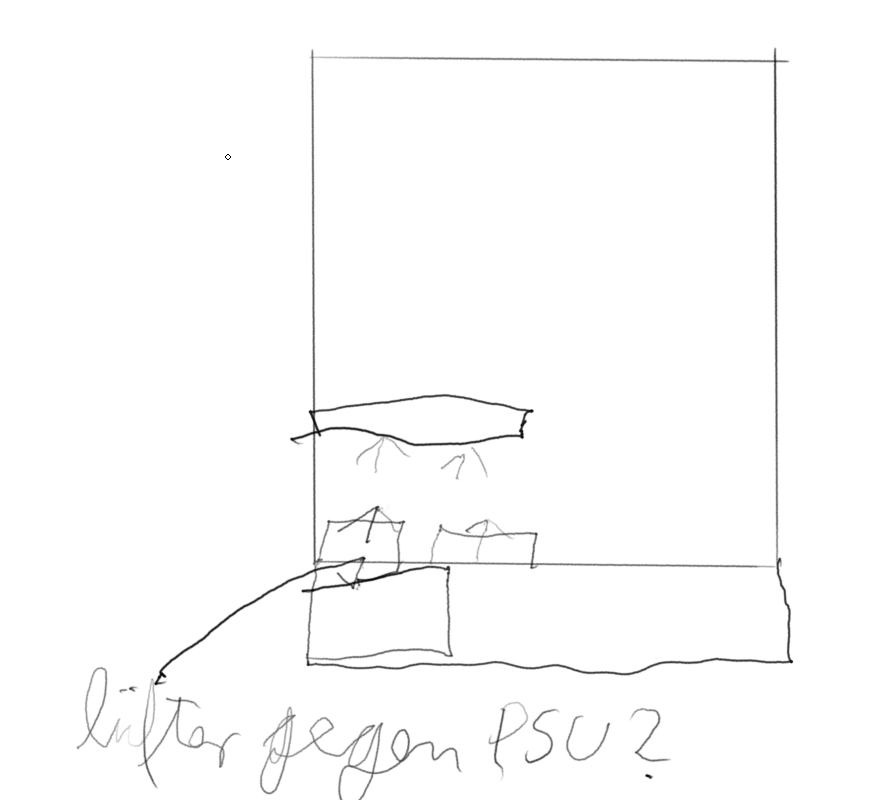

Die frage ist ob ich denn intake von meiner Psu nicht vollkommen blockieren würde wenn ich am Boden der Case zwei 120mm Lüfter anbringen würde.
Habe noch eine Skizze angehängt damit ihr es besser verstehen könnt (sorry für die qualität :d)
Die Verwirrung kommt weil auf denn Bildern auf der Nzxt Website werden zwei verwendet . Würde so nicht gegen die psu gezogen und würde das nicht z.B zur überhitzung kommen ?
Danke im vorraus für die antworten !
Das PSU wird mit dem Lüfter nach unten montiert, so dass Frischluft von unten angesaugt werden kann, während die Lüfter oberhalb des PSU Shrouds die GPU mit Frischluft versorgen.
Dabei wär lediglich darauf zu achten, die zusätzlichen Lüfter nicht direkt oberhalb der PSU zu montieren, da dies sonst natürlich deren Airflow blockiert.

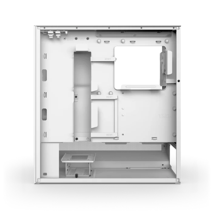

Absurderweise scheint der Boden beim NZXT H5 Flow geschlossen zu sein. Das Netzteil muss also mit dem Lüfter nach oben verbaut werden. Insofern ist die Frage schon berechtigt - allerdings ist zwischen PSU und den Bodenlüftern auch genügend Platz.
Reaktionen: Azghul0815
ducky hat tatsächlich recht. Man sieht das nur, wenn man das Case aus dem entsprechenden Winkel betrachtet, wie zB im verlinkten Video gezeigt oder auch hier:
Ich finde die Entscheidung sehr absurd. Denn selbst wenn man direkt oberhalb der PSU keine Lüfter installiert, so kommen sich die Frischluftzufuhren von PSU und GPU tatsächlich gegenseitig in die Quere.
Keine Ahnung was sich NZXT dabei gedacht hat.
