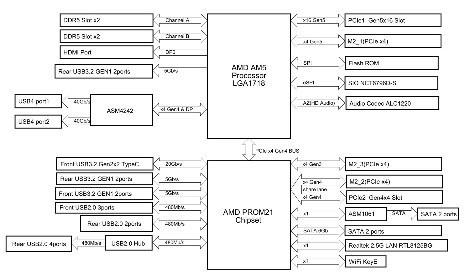

nutrix schrieb:
Eben, die M.2 NVME SSDs werden eigentlich primär vom Chipsatz versorgt.
Das ist schlicht falsch.
Faktisch ist der M2_1 immer an der CPU angebunden, eventuell je nach Aufteilung sogar ein zweiter M2.
Als Bsp. sei das X870 Pro RS WiFi genannt. Nur M2_2 und M2_3 gehen über den Chipsatz.
https://geizhals.de/asrock-x870-pro-rs-wifi-a3295191.html
Reaktionen: nutrix

coxon schrieb:
Ok, daran sieht man, daß dann incl. Verbindung x4 zum Chipsatz die Lanes hier schnell knapp werden. Danke.
Drewkev schrieb:
Die Mehrheit der AM5 CPUs bietet 24 nutzbare Lanes, wären 16 für Grafikkarte und 8 für zwei M.2 SSDs. Das muss dann nur noch das Mainboard mitmachen. Intel kann das selbst mit Sockel 1851 nicht.
Eh, siehe das Bild von @coxon, x4 werden für die Anbindung an den Chipsatz benötigt. Dann geht tatsächlich nur 1 M.2 SSD direkt an die CPU.
Das ist, was mich bei den Consumerboards schon immer nervt, immer zuwenig Lanes. 😡 Und HEDT ist übermäßig teurer, bzw. bei Intel nicht mehr vorhanden.
Die Lanes bleiben die gleichen, aber die Bandbreite wird untereinander geteilt.
