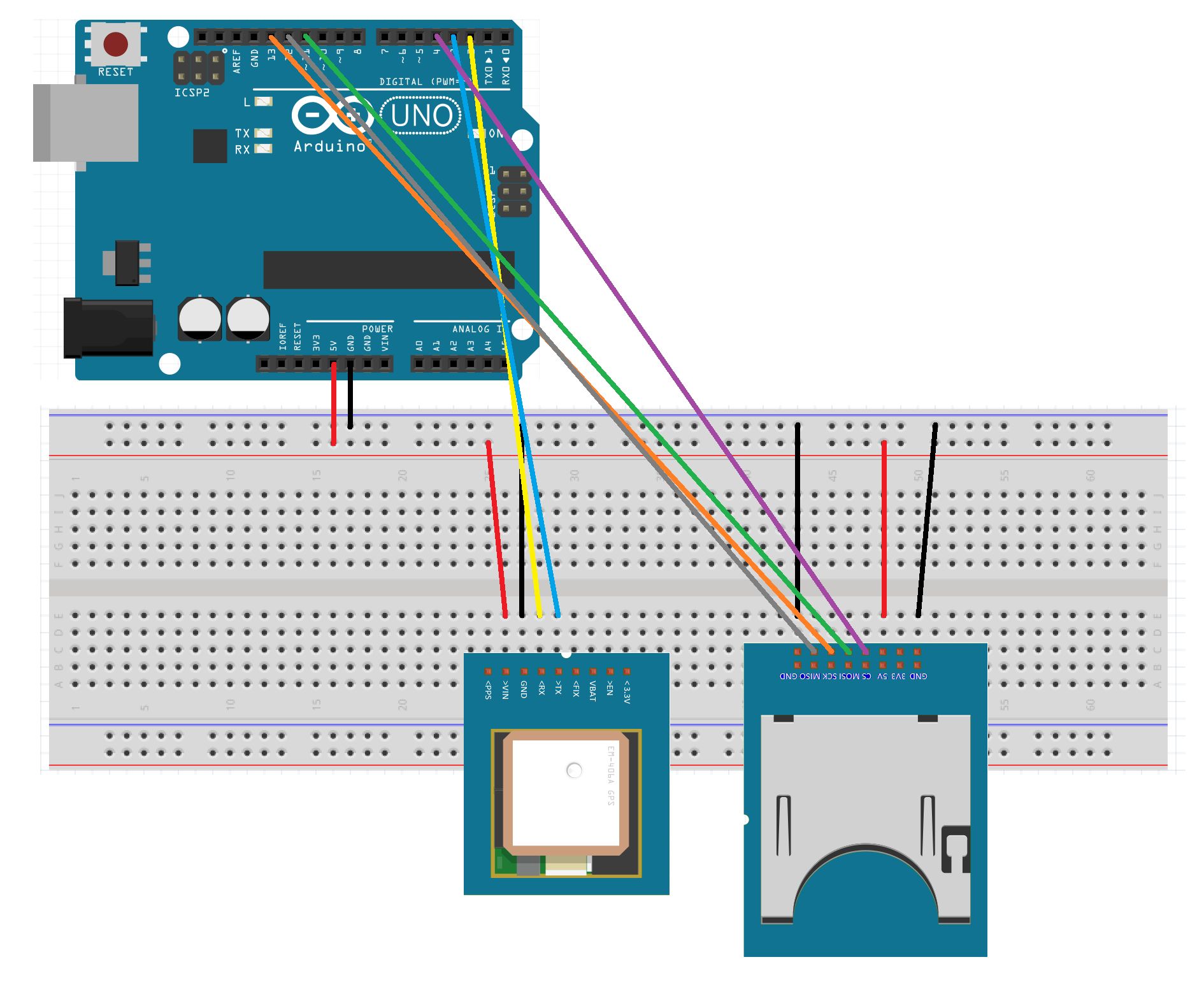

Am Arduino hängt noch ein GPS-Modul, dessen Werte ich über den SerialMonitor anzeigen lasse und ein SD-Kartenleser. Das GPS-Modul hab ich an Pin 2 und 3 angeschlossen, daher sind 0 und 1 weg. Ich muss mir daher noch überlegen, wie ich alles gleichzeitig zum laufen bekomme.

Ich hab ein einfaches Sketch zusammengeschrieben um das Modul zu testen, aber es schreibt nur Dateien ohne Endung und erstellt irgendwelche Ordner; beides aber auch nur mit kryptischen Zeichen. Ich verwende eine alte 32 MB SD-Karte zum Testen, darauf wurde angeblich auch eine Datei mit 129 MB erstellt - wtf...
MicroSD-Karten werden scheinbar nicht akzeptiert, da ich immer die "Card failed..."-Meldung bekomme. Andere normale SD-Karten hab ich nicht.
Hier mein letzter Versuch; dabei wird sogar die Textdatei erst erstellt und dann eine Sekunde gewartet bevor der Text geschrieben wird.
Code:

Klingt, als ob dein Dateisystem kaputt ist. Kannst du die SD-Karte neu formatieren?
Ansonsten findest du in der Arduino IDE eine Menge Beispiele für die SD-Card-Adapter: Datei > Beispiele > SD
Kannst du noch ein Schemata deiner Schaltung hochladen? Mit Fritzing kannst du das einfach visualisieren.
Ich hab die Karte nach jedem Versuch formatiert, da sogar die Volumenbezeichnung weg war.
Ich teste gleich noch einige der Beispiele.
Ich bin ab heute Mittag außer Haus, nehme aber mein Tablet mit und bastel das Schemata (ich kann mich irgendwie nicht mit diesem Wort anfreunden ...) zusammen.
Bis später.

So, ist war nich direkt in Fritzing entstanden, aber mit Screenern davon. ^^
Das GSM-Modul ist noch nicht dran, da erst diese beiden funktionieren sollen - also eigentlich das SD-Modul. Das GPS-Modul läuft eingermaßen. Das einzigen, was mich stört, ist dass des öfteren die NMEA-Sätze (GGA und RMC, alle anderen hab ich ausgeblendet) nicht untereinander stehen, sondern ab und zu hintereinander, oder einer ausgelassen wird. Das ist aber wohl der fehlenden Synchronisationsmöglichkeit geschuldet - bzw. meiner Noch-Unkenntnis diese irgendwie einzustellen.
Dies ist übrigens die Vorlage. Er hält sich, wie man an der Namenswahl merkt, ziemlich an den Beispieldateien.
