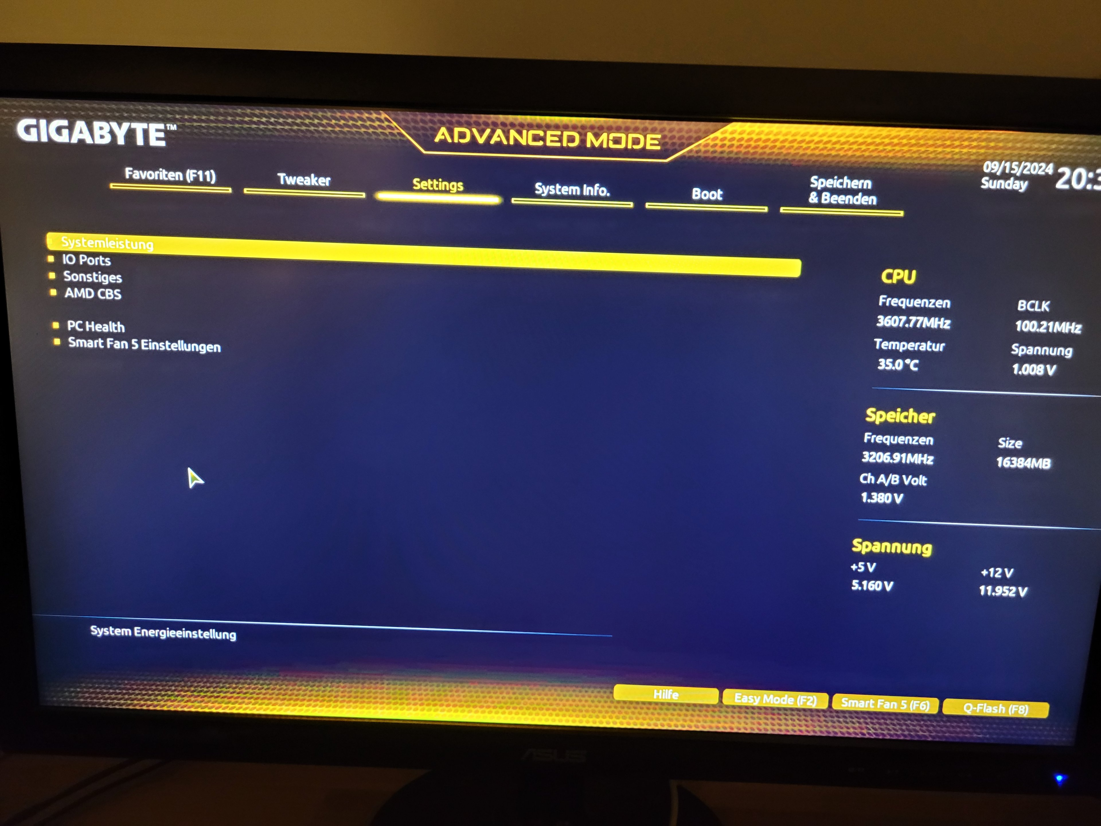

2. Direkt nach dem Update hab ich rechts oben eine Meldung auf englisch bekommen, dass ich Gigabyte ApCent installieren/updaten soll (oder so ähnlich, die Meldung war zu schnell weg). Nach einer Internetrecherche und einigem Suchen hab ich dann folgendes auf meinem PC gefunden. Das ist hier das Icon ganz rechts, wo beim Drüberhoovern App Center steht. Beim Draufklicken ging ein Installationsfenster auf, das ich natürlich wieder geschlossen habe, weil ich nicht einfach irgendwas installieren möchte, bei dem ich nicht weiß, wofür es ist.
Wofür braucht man dieses Programm? Es muss vorinstalliert gewesen sein, denn ich hab es nicht runtergeladen. Ich würde alle unnötigen Programme gerne von meinem PC deinstallieren. Kann mir einer von euch in einfachen Worten erklären, wofür ich das evtl. brauche bzw. ob ich es problemlos löschen kann, ohne mir damit irgendwas zu zerschießen? Aus den Erklärungen in google bin ich nicht schlau geworden.

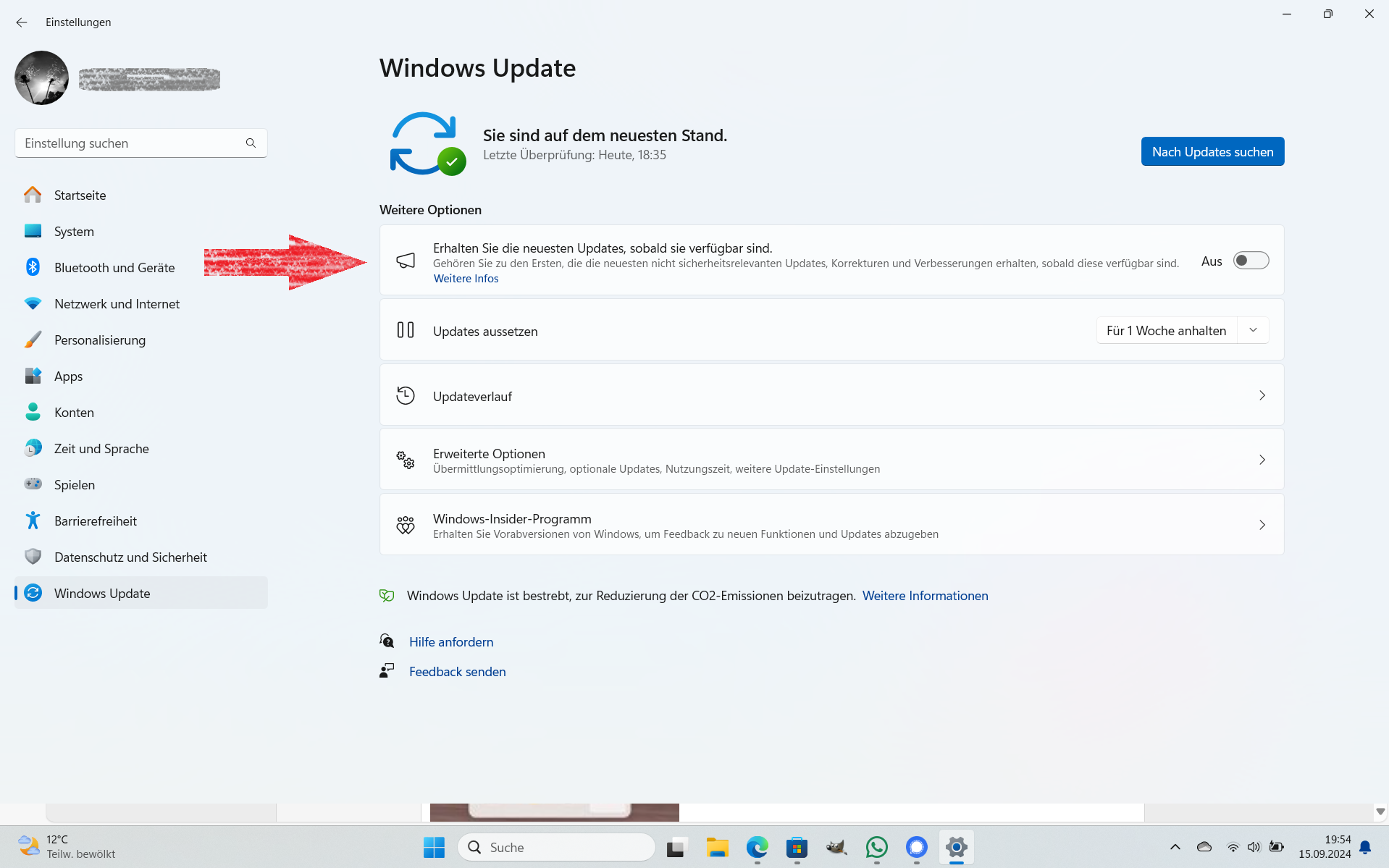

Kann ich das irgendwo einstellen, dass ein Update erst installiert wird, wenn ich es anstoße?
Hast du diesen Punkt aktiviert oder ist der bei dir überhaupt vorhanden?
Windows 11 lässt da mittlerweile immer weniger zu, was ein aufschieben betrifft.

App Center ist ein Tool von Gigabyte, es gibt mittlweile bei vielen Mainboards im BIOS eine Einstellung, die Windows dazu bewegt diese Hersteller Tools automatisch zu installieren. Einfach wieder deinstallieren und betr. Einstellung im BIOS deaktivieren.

im UEFI deaktivieren
Ok, ich hab jetzt mal nach UEFI/BIOS gegoogelt und hab diese Anleitung bis hierhin befolgen können https://www.computerbild.de/artikel/cb-Tipps-Software-UEFI-starten-unter-Windows-31472991.html Nachdem dann beim Neustart wieder irgendein Update geladen wurde, bin ich jetzt in diesem Bildschirm.
Wie verfahre ich hier weiter? Ich bin grad voll aufgeregt...ich hab immer so Angst, was kaputtzumachen, wenn ich was Neues am PC mache.

Den Punkt hab ich und den hab ich auch bereits deaktiviert.
Auf dem Bild bei dir steht ja "Sie sind auf dem neuesten Stand"
Bei mir steht da was von kumulativem Update. Aber wann immer ich probiere, es zu laden, tut sich nichts und es bleibt bei 0% stehn.

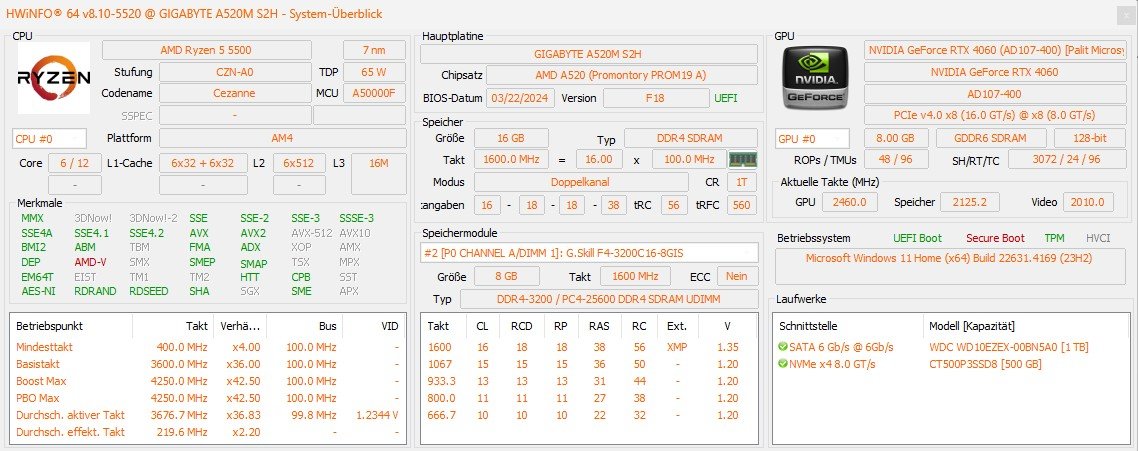

Sonst auch gerne der Übersicht halber einfach einen Screenshot von der Software HWInfo64 (nur Zusammenfassung) hier hochladen, da steht alles wichtige vom System drauf.
Ist das hier die richtige Übersicht?
LG :)

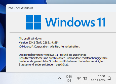

Du hast also ein Update von Win 10 zu Win 11 gemacht. Korrekt?
Wenn du jetzt die Windows Taste drückst und Winver eingibst, steht da Version 23H2 Build 22631.4169 ? Wenn ja, ist alles korrekt.

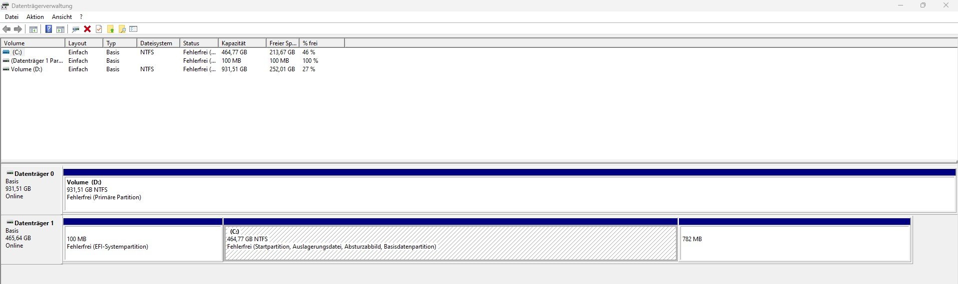

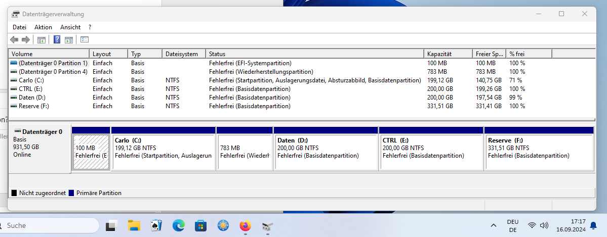

Kannst du uns mal einen Screenshot der Datenträgerverwaltung zeigen, um zu sehen, wo Windows installiert ist?

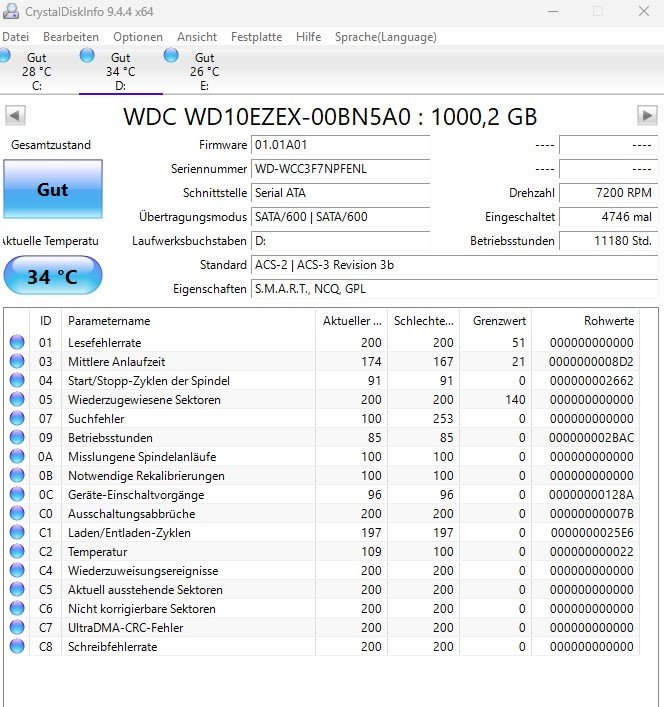

Du hast eine Western Digital HDD in deinem PC, wie alt ist die?

Hab ich zu spät gesehen. In HWInfo steht 22361.4169.
Also nur noch den Screenshot der Datenträgerverwaltung. Bitte

Oh sorry, da hab ich mich etwas missverständlich ausgedrückt. Ne, ich habe den PC letzte Woche neu gekauft und da war bereits Win 11 drauf installiert. Ich wurde nur innerhalb der Woche dazu aufgefordert, Win Updates durchzuführen, und das Problem dabei war, dass die mehrere Anläufe gebraucht haben und dabei in einer Dauerschleife hängen geblieben sind, bis sie nach Ewigkeiten letztendlich geladen wurden.
Bei mir steht exakt das gleiche wie bei dir auf dem Bild, nur mit dem Unterschied, dass bei mir Win 11 Home steht und nicht Pro. 👍
Die wird evtl. so ca. 10 Jahre alt sein. Genau weiß ich es leider nicht mehr.
Hier ist ein Screenshot von der Datenträgerverwaltung. Falls das nicht ganz richtig ist, einfach bescheid sagen, dann mach ich noch einen besseren Screenshot davon.
Die Datenträgerverwaltung sieht ok aus.

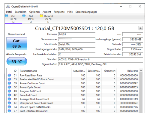

Da die Western Digital 10 Jahre alt ist, prüfe sie mit Crystal Disk Info ,und zeige einen Screenshot davon.
Gelbe oder rote Meldungen wie im Screenshot sollten nicht zusehen sein.
Ich habe 2017/2018 5 WD HDD entsorgt, da ich mit der Qualität zufrieden war.
Reaktionen: mrs.starkey
Die Datenträgerverwaltung sieht nicht OK aus. Es kann sein, dass nur die Attribute der letzten Partition falsch gesetzt sind.
Öffne den cmd (als Admin)
und gib dort
diskpart
sel disk 1
list par
ein
wenn es eine (4) gibt, dann
gibst du
sel par 4
det par
exit
das Ergebnis von det par posten
ja, kann sein, dass nur die ID oder das falsche attrib gesetzt ist
kannst auch gleich nach
sel par 4
set id=de94bba4-06d1-4d40-a16a-bfd50179d6ac
gpt attributes=0x8000000000000001
exit
eingeben.
Dann
reagentc /info
sollte dann "enabled" ausweisen
