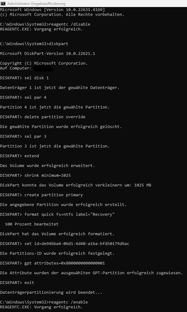

hier sind die cmd-commands:
reagentc /disable
diskpart
sel disk 1
sel par 4
delete partition override
sel par 3
extend
shrink minimum=1025
create partition primary
format quick fs=ntfs label="Recovery"
set id=de94bba4-06d1-4d40-a16a-bfd50179d6ac
gpt attributes=0x8000000000000001
exit
reagentc /enable
fertig!

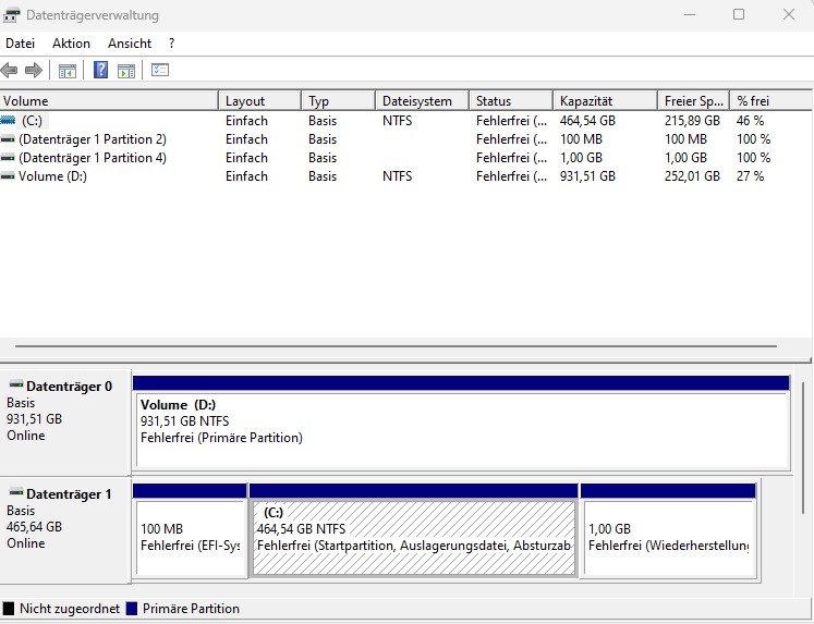

Mich hätte interessiert, was da beim TE schiefgelaufen ist, weil da in der Datenträgerverwaltung bei Partition 4, der Wiederherstellungspartition keine Bezeichnung (Wiederherstellungspartition) steht.
Neu clean installiert kann das ja so nicht sein.
Das frage ich mich ehrlich gesagt auch - zwar blickte ich nicht so durch wie ihr, aber irgendwas scheint ja mit dem PC nicht gestimmt zu haben, wenn ich so viel rumwerkeln muss, bis er anständig läuft. Im Computerfachgeschäft (Snogard) war der PC noch originalverpackt, zumindest sah es danach aus. Der Mitarbeiter hat den Karton aufgemacht und den PC hochgefahren, um zu sehen, ob er ordnungsgemäß funktioniert.

Dankeschön auch für diese Anleitung. Auch das scheint geklappt zu haben! :)👍
Prima! Wenn du jetzt die "Datenträgerverwaltung" aufrufst, siehst du das Ergebnis und du hast Ruhe.

Stimmt, hab die Datenträgerverwaltung grad mal aufgerufen und mit dem Screenshot verglichen, den ich vorher gepostet hatte. Jetzt steht unten rechts der Eintrag für die Wiederherstellungspartition. :)

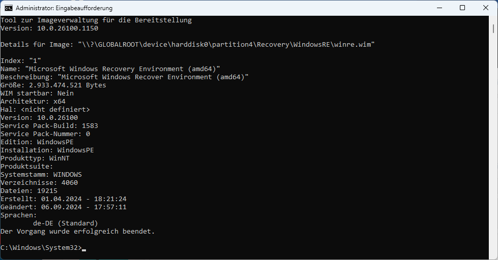

Genau so ist es richtig! Gut gemacht!
Wenn du jetzt noch:
Dism /Get-ImageInfo /ImageFile:\\?\GLOBALROOT\device\harddisk1\partition4\Recovery\WindowsRE\winre.wim /index:1
eingibst, hast du das Ergebnis auch noch schwarz auf weiß mit der Versionsnummer!
Im Übrigen hat dein Händler einen entscheidenden Fehler gemacht! Er hat die Disk vor der Installation initialisiert. Die EFI-Partition hat deshalb die Nummer 2!
Daher den guten Rat! Wenn du ein Backup hast und du muß die Recovery starten: Nimm einen USB-Stick! Alles andere könnte in die Hose gehen!

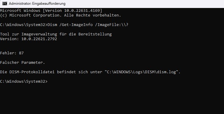

Hm, wenn ich den ersten Eintrag in die Eingabeaufforderung kopiere, dann steht was von einem Fehler:
Das ganze fettgedruckte ist ein command! Das Forumprogramm fügt den Zeilenumbruch ein.
Mit dem Cursor von D am Anfang bis 1 am Ende gehen

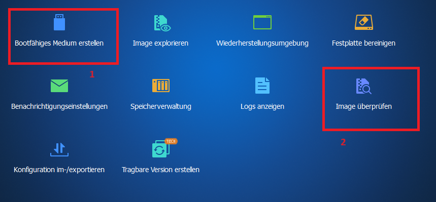

Das heißt, ich müsste mir im Falle des Falles so einen Recovery-USB-Stick wie z.B. hier von der Seite zulegen, falls ich mal eine Systemwiederherstellung durchführen muss?
Pentagon schrieb:
Deine C-Partition hat noch kein Label wie z.B. Windows 11 oder so. Das solltest du machen, denn es hilft in einer PE-Umgebung bei der Identifikation der Partitionen!
Ok. Wie kann ich das machen? 😊 EDIT: Hab deinen letzten Zusatz grad erst gesehn
Der AOMEI Backupper ist keine schlechte Wahl! Dann erstellst du das Bootmedium!
