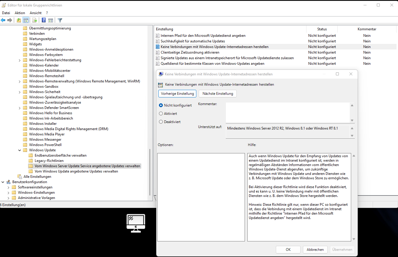

Ohne Windows-Update-Dienst ---> Keine Updates. Soll heißen: Ist dieser deaktiviert, bedarf es keiner "Tools"! So arbeitet auch jedes MDM welches die Hoheitliche Gewaltenbestimmung übernehmen möchte. Dann gibt es noch die lokalen Gruppenrichtlinien, ebenfalls ein Bestandteil einer jeden Windows-Installation:
gpedit.msc - Computerkonfiguration - Administrative Vorlagen - Windows-Komponenten - Windows Update - Vom Windows Server Update Service angebotene Updates verwalten - Keine Verbindung mit Windows Update-Internetadressen herstellen...das aktivieren und gut ist.

Eine GPO wird definitiv durch nichts als Editieren geändert und greift somit allem voraus, was danach kommt. Da wird gar nix mehr angestellt. Ich administriere hier weit über 20.000 Clients in der Welt verteilt....was wäre das ein Spaß, wenn die allesamt einfach mal meine GPOs überspringen würden.
Und ja, funktioniert nur bei Home...aber auch nur solang, bis man den entsprechenden Gruppenrichtlinen-Editor nachgerüstet hat. Dann wird das auch hier umgesetzt, da GPOs nichts anderes machen, als Registry-Keys zu setzen oder zu entsorgen oder zu ändern...;-).

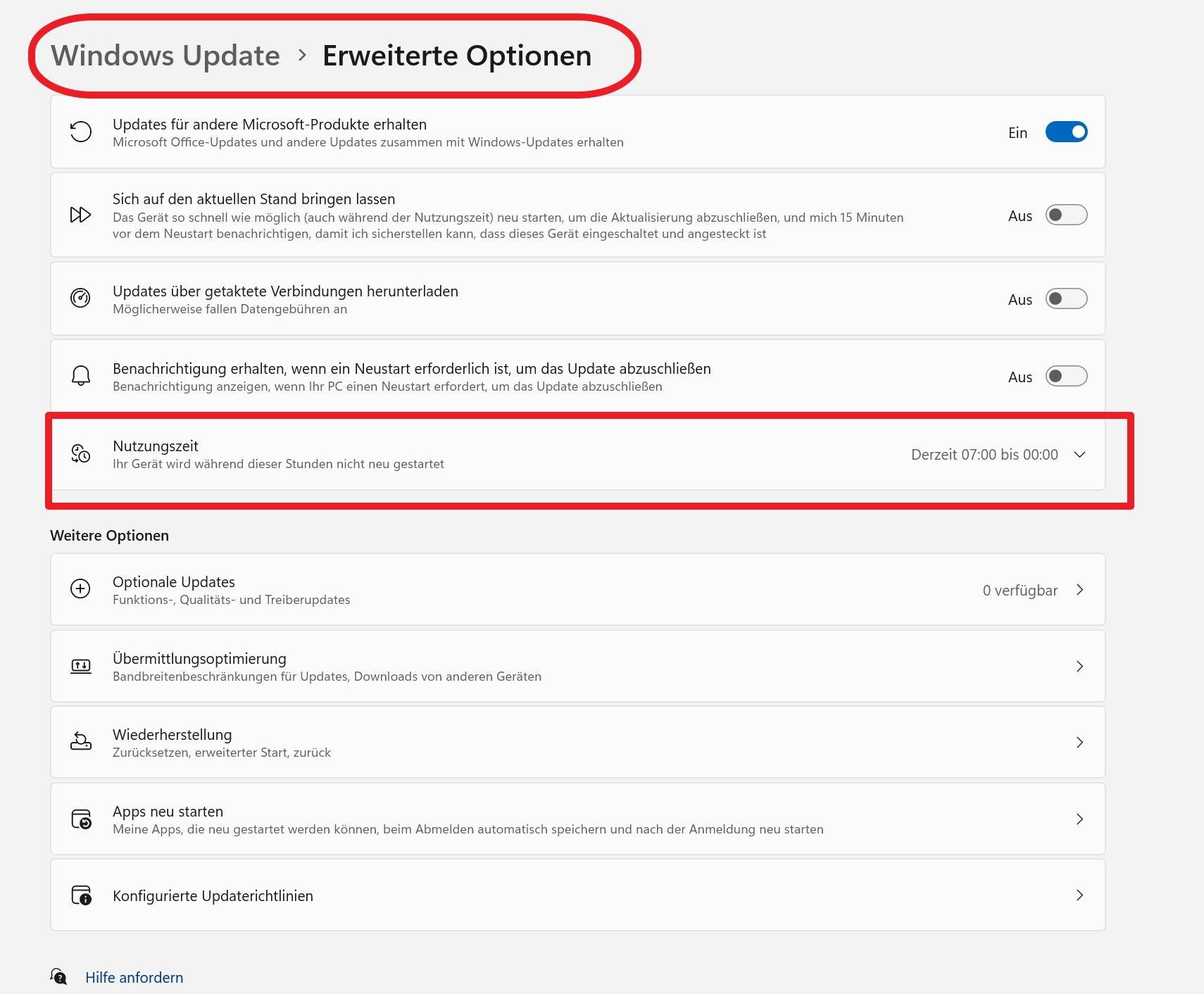

Man kann auch in der Nutzungszeit, eine Zeit einstellen, in der nicht neu gestartet wird.

@Goldsmith Ja, die Nutzungszeit habe ich auch verändert, aber ich habe nun mal immer zig Programme offen, an denen ich am nächsten Tag direkt weiterarbeiten möchte (boote nur paar mal pro Woche neu). Sprich, irgendwann werde ich mal wieder random ein Windows Update erwischen und meine Daten verlieren. Außer ich schalte jeden Abend alles (unnötigerweise) selbst ab.
