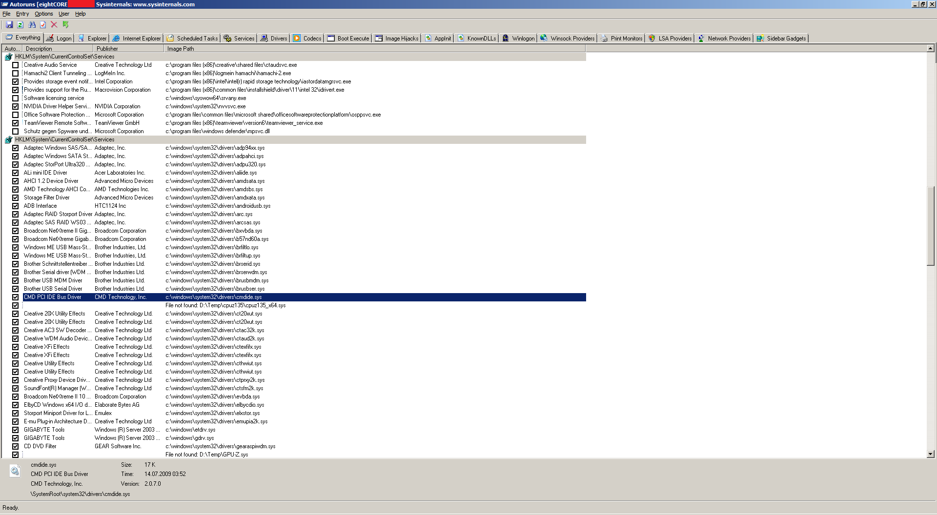

Ich weiss nicht was du mit dem Reiter "Boot Execute" meinst. Die Ansicht ist bei mir leer. Ich rede von Einträgen wie auf dem Screenshot.
Mit "Autoruns" kann man auch Treiberstarts deaktivieren. Damit ich nicht bei jedem Treiber überprüfen muss, ob ich ihn abschalten kann, frage ich lieber hier, ob es überhaupt möglich sein kann, etwas zu schrotten?
Also meinst du die Dienste.Ich rede von Einträgen wie auf dem Screenshot.
Klar. Z. B. wenn du den Displaytreiber deaktivierst wird Windows niemals die Grafikkarte dazubringen können ein Bild anzuzeigen. Wenn du den Dienst für den Logon-Vorgang deaktivierst wirst du dich nicht anmelden können. Genauso läuft es mit allen anderen Treibern/Diensten auch, bloss das nicht bekannt ist, ob das Fehlen des Treibers/Dienst so schwerwiegend ist, dass Windows nicht starten kann.

Polkappe schrieb:... den Dienst für den Logon-Vorgang deaktivierst wirst du dich nicht anmelden können (...) bloss das nicht bekannt ist, ob das Fehlen des Treibers/Dienst so schwerwiegend ist, dass Windows nicht starten kann.
... eigentlich gibst du dir die Antwort selbst. Wenn Systemtreiber fehlen: z.B. AHCI im Bios aktiv aber AHCI Treiber deaktiviert kommt gleich ein Blauer.

nicoc schrieb:... eigentlich gibst du dir die Antwort selbst. Wenn Systemtreiber fehlen: z.B. AHCI im Bios aktiv aber AHCI Treiber deaktiviert kommt gleich ein Blauer.
OK, da, ich dachte zuerst, es seien nur unwichtige Treiber darunter, aber dem ist nicht so.

... da hast du natürlich recht (wollte dir nicht vor den Karren fahren). Beim Deaktivieren des Grafiktreibers dürfte der Standardtreiber geladen werden. Wäre kein Beinbruch. Und ich muss mich entschuldigen, hatte was im ersten Beitrag übersehen: das Deaktivieren der Autostarteinträge kann mit Sicherheit einen Windowsstart nicht verhindern.
