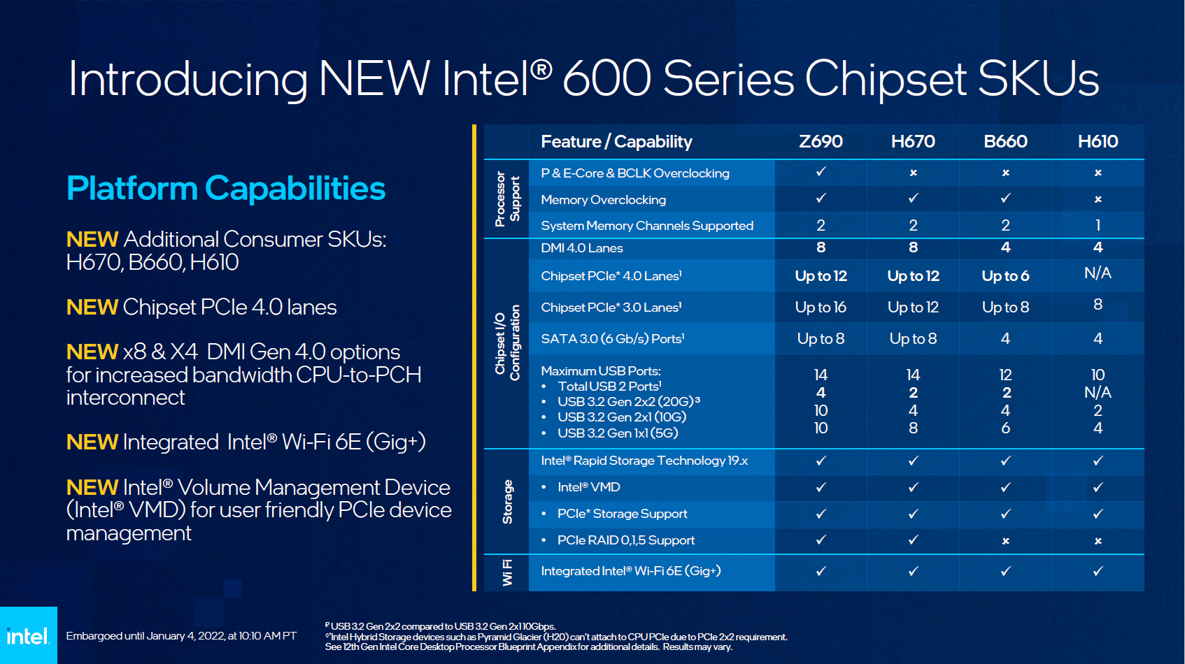

Ich habe nun ein wenig geschaut da gibts boards die "B660" und von Asus "H670 Plus" und dann noch "Z690".
Der übergang der Preise ist fliessend.
Wann nimmt man denn welches board.
Ich schätze mal für mich reicht ein B660 Board.
je nach ansprüchen an die ausstattung/features. H670 z.b. hat, wie auch Z690, mehr PCIe-lanes und ne breitere anbindung an die CPU als B660.

Der Rest hängt nicht direkt am Chipsatz, sondern am Board selbst (wie gut ist die Stromversorgung, eigentlich nur wichtig für Übertaktung und vllt die großen K-CPUs).
Wobei natürlich die besseren Chipsätze auch häufig mit mehr Austattung des Boards gepaart sind.
Wie du siehst, ist das Hauptmerkmal die PCIe Lanes, USB Ports und Übertakten.
Aber auch hier kommt es hauptsächlich drauf an, was das Board davon nutzt. Einzige subtile Nachteile vom B660, den man nicht an den Anschlüssen sieht: NVMe Raid (will man eh nicht nutzen), Overclocking und, dass der Chipsatz langsamer angebunden ist und so nicht 2 richtig schnelle NVMe SSDs mit PCIe x4 4.0 gleichzeitig auslasten könnte. Aber eine kann direkt an der CPU hängen, also auch erst relevant wenn man 3 high-end SSDs verbauen will, die auch gleichzeitig performen müssen..

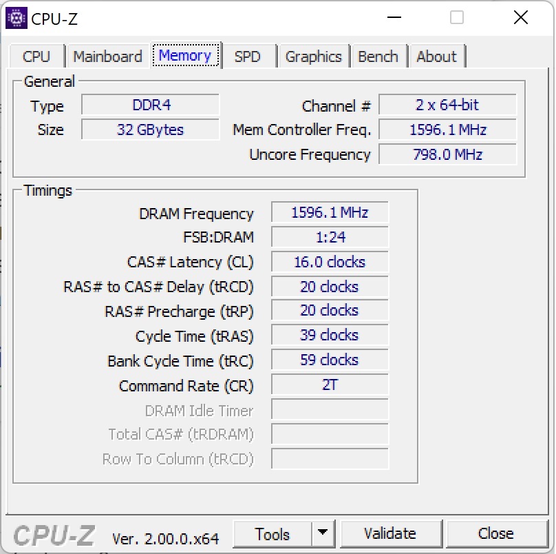

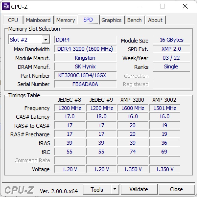

Ich habe die Rams auf steckplatz 2 und 4 gesteckt ich hoffe dass ist im Dual mode.
Cpu Z zeigt an Channel " 2x64Bit" Steht nicht explizit dual dort.
na, was ist denn "2x"...?;) zweiter und vierter slot vom CPU-sockel aus ist zwangsläufig dualchannel, ausgehend davon dass kein defekt vorliegt.
