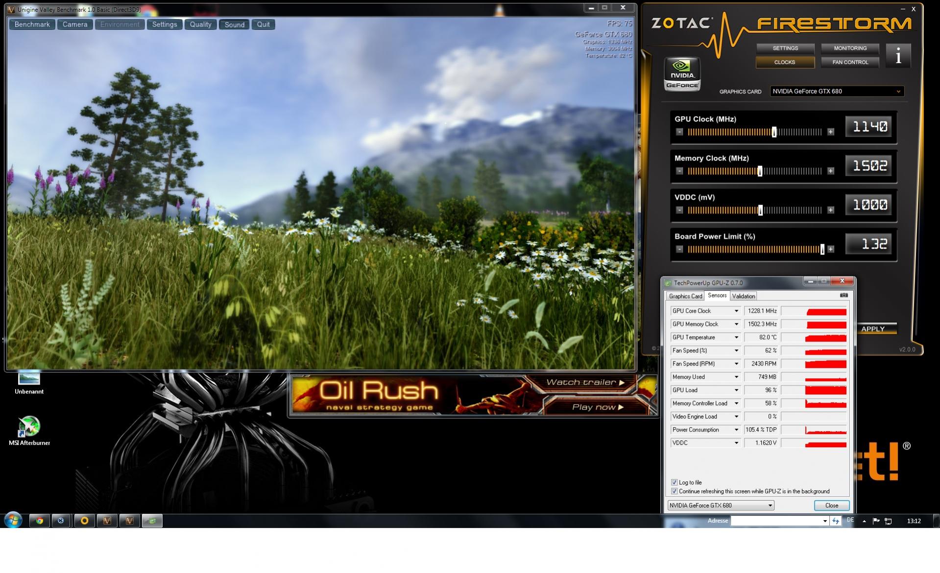

Die 1365MHz (oder auf Screen 13??MHz) meinte ich schon unter Last.Dieser Wert entspricht auch dem den ich im Balken "virtuell" einstellen könnte.Der Wert von GPUz der während des Tests auf dem Screen zu sehen ist, ist auch der eingestellte vom Zotac OC Tool(1140 +Boost) etwa dann 1220+- ....das passt schon. Aber bei Valley der Wert nicht . Msi -kOMBUSTER z.B. ist syncron zu Gpuz.
Und wie gesagt mit z.B. GB OC Guru hatte ich bei meiner alten 670 selbst zum GPUz Differenzen.:freak: Das ist evtl. das was Du mit
extra an Leistung das abgerufen wird, wenn noch Luft nach
meintest.Aber wenn 2 reine Auslesprogramme im Hintergrund auf den gleichen Wert kommen ,OCG auf einen anderen, sollte es schon am Tool liegen.
