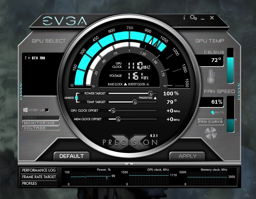

moin,
ich habe jetzt seit ca. 6 wochen die oben genannte karte.
laut hersteller sollen folgende taktraten erreicht werden: 967mhz und im boost 1020mhz!
jetzt ist mir aufgefallen das sie im standarttakt auch auf 967mhz hochfährt aber wenn ich z.b. bf3 starte geht sie in den boost modus und taktet da auf 1110mhz, nach 2/3stunden spielen ist die karte bei ca. 71/72grad und grafikfehler kann ich auch nicht entdecken meine frage ist jetzt in wie fern es jetzt meiner graka schaden kann das sie so hoch startet???
mfg haubendieter
garnicht, alles ok.
mach dir keine gedanken
weder die temp noch der takt stellen ein problem dar.
wenn sie wärmer wird taktet sie auch runter.
oki, ich danke euch dann kann ich ja beruhigt weiter zocken :)
der boost den die Hersteller angeben ist der mindes boost.
Jede karte ab der gtx600er reihe hat ein unterschiedlichen boost, weil der boost mit der asic berechnet wird.
um so höher die chip Qualität desto höher taktet sie.
die ASIC kannst du mit GPU-z auslesen, laut dem base takt und deinem boost takt hast du eine asic von ca 80%.
das ist schon nicht ohne.
ah ok, das wusste ich nicht :( aber danke für die info :)
