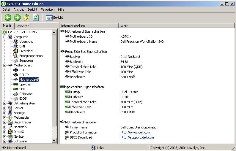

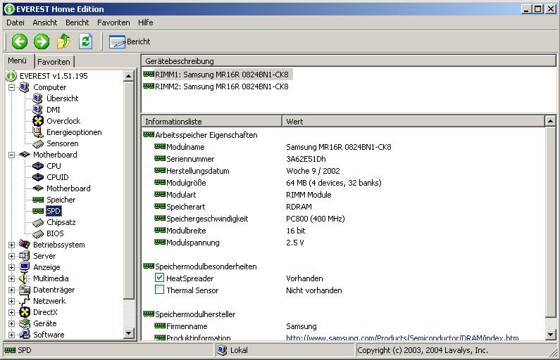

So, und das sagt Everest...
(sollte reichen !?)

Der müsste gehen !?
Errr also wenn der jetzige kein ECC hat brauchst du es bei den neuen auch nicht. Ihhhh-Bug...
Empfehle mal spontan den hier: http://www.e-bug.de/cgi-ssl/preise....='256MB+RDRAM+PC800+Samsung+16BIT'&hbestnr=''
Wie gesagt, 2 Module pro PC. Wenn möglich, können die auch zu den jetzigen dazu gepackt werden. Probieren ;)...
EDITH:
Haben kein ECC. Guckst du hier: http://www.samsung.com/Products/Sem...dule/NormalRIMM/MR16R0824BN1/MR16R0824BN1.htm
Natürlich sind nicht vorhanden Featurtes nicht gelistet, guckst du weiter: http://www.samsung.com/Products/Sem...ersearch.aspx?partnum=mr16r&cd1=ck8&x=18&y=18 (irgendwo unten in der Tabelle :D)

Wieso sollte die Part Number von Everest falsch ausgelesen werden? (> MR16R0824BN1-CK8)
Wieso sollte Samsung bezüglich ihrer Produkte falsch Angaben machen?
Wieso sollte der "Futzi" auf ECC bestehen? >Um mehr Kohle abzuzocken...ich empfehle physische Maßnahmen :evillol:
Transcend...keine Ahnung...habe die nicht mal auf e-Bug gefunden...(Firmenaccount?)...aber die Samsung sind gut 20 Mücken je Modul preiswerter und entsprechen immerhin den jetzigen Modulen - nur halt 4fache Kapazität!
