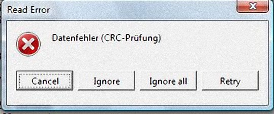

Heute war wieder so ein Tag für die Images. Es gab 3 der 5 Partitionen Fehlermeldungen "Datenfehler CRC-Prüfung" (siehe angehängte Datei).
Habe alle Partitionen dann noch defragmentiert und je eine Datenträgerprüfung vorgenommen (ohne Fehlermeldungen). Beim nächsten Versuch der Imageerstellung kam bei der gleichen Fortschrittsstelle wieder diese Fehlermeldung (Datenfehler CRC-Prüfung). Habe dann die Möglichkeit "Ignore" genutzt. Es kamen danach noch 3-5 weitere Ereignisse die ich ignorierte und dann lief die Imageerstellung bis zum Ende problemlos. Den Versuch habe ich sowohl mit der Version 2.11 und der Version 2.2 durchgeführt. Die Fehlermeldungen blieben und auch die Stelle lag immer beim gleichen, prozentualen Fortschritt!
Was mich jetzt interessiert ist die Frage:"Wird die Platte bei einer Rücksicherung wieder komplett hergestellt oder gibt es da nun Einschränkungen?" :confused_alt:

habe das Problem gelöst. Nach vielen Versuchen mit eSata und USB, habe ich das Quelllaufwerk WD (obwohl erst 1/2 Jahr alt) gegen eine neue Samsung Platte getauscht, das scheinbar defekte Image zurückgespielt und läuft alles. Images von der neuen Platte bringen jetzt keine Fehlermeldungen mehr!
Gruß Dieter60
