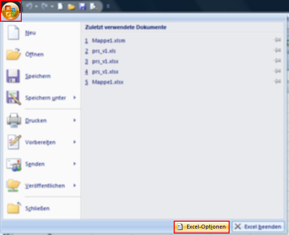

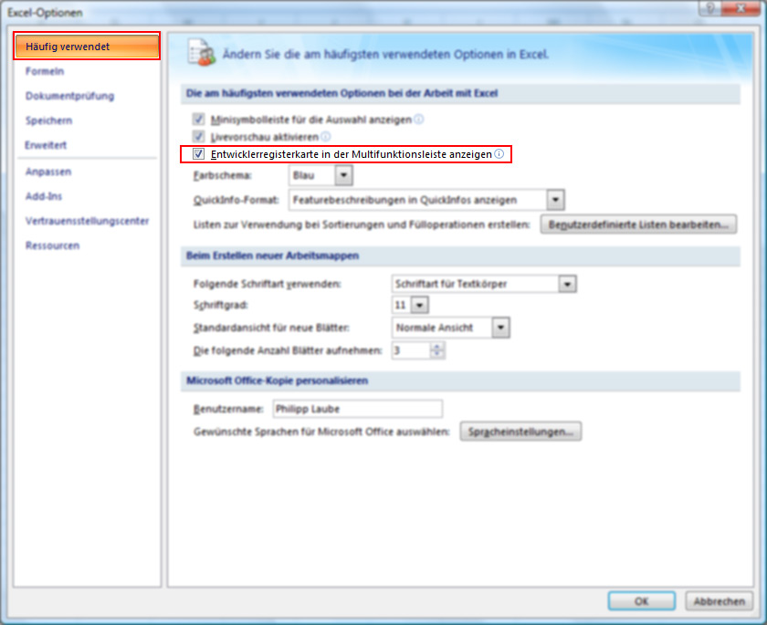

Klicke in Excel oben links auf den runden Button und wählen Excel-Optionen | Häufig verwendet | Entwicklerregisterkarte in der Multifunktionsleiste anzeigen.

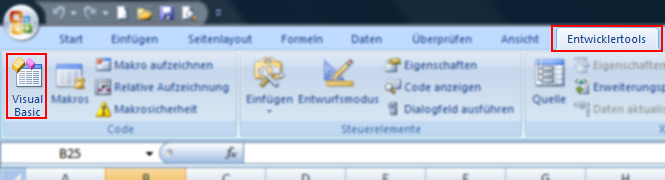

Wähle dann oben im Menü Entwicklertools | Visual Basic, doppelklicke auf Diese Arbeitsmappe und es erscheint ein neues leeres Fenster.

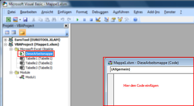

Hier fügst du diesen Code ein:
Code:
Sub Tabellen_vergleichen()
Dim verg1(2500, 60), verg2(2500, 60), mer(2500), titel(60)
'Tabelle 1 einlesen
Worksheets("Tabelle1").Activate
y = 1
Do While Cells(1, y) <> ""
titel(y) = Cells(1, y)
y = y + 1
Loop
For r = 1 To y - 1
z = 1
Do While Cells(z, 1) <> ""
verg1(z, r) = Cells(z, r)
z = z + 1
Loop
Next r
'Tabelle 2 einlesen
Worksheets("Tabelle2").Activate
yy = 1
Do While Cells(1, yy) <> ""
yy = yy + 1
Loop
For r = 1 To yy - 1
z = 1
verg2(z, r) = Cells(z, r)
z = z + 1
Loop
Next r
'Änderungen kennzeichnen
For r = 1 To z - 1
For s = 1 To yy - 1
If verg1(r, s) <> verg2(r, s) Then
mer(r) = r
Cells(r, s).Select
With Selection.Interior
.ColorIndex = 6
.Pattern = xlSolid
End With
Selection.Interior.ColorIndex = 3
End If
Next s
Next r
Worksheets("Tabelle3").Activate
For l = 1 To yy - 1
Cells(1, l) = titel(l)
Next l
zz = 2
For m = 1 To z - 1
If m = mer(m) Then
For n = 1 To yy - 1
Cells(zz, n) = verg2(m, n)
Next n
zz = zz + 1
End If
Next m
End Sub
(http://www.ms-office-forum.net/forum/showpost.php?p=214774&postcount=5)
Im Code musst du ggf. Änderungen vornehmen, dort heißt es 3 mal Worksheets("TabelleX").Activate. Hier müssen die Namen der zu vergleichenden Tabellenblätter rein ("Tabelle1" und "Tabelle2") sowie die dritte Tabelle ("Tabelle3"), in der die Unterschiede aufgelistet werden.

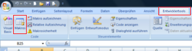

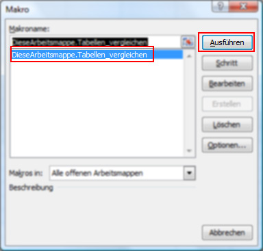

Schließe das Visual Basic Fenster, so dass du wieder bei deinem Tabellenblatt bist und wähle diesmal aus dem Menü Entwicklertools | Makros. Hier taucht jetzt der Eintrag Diese Arbeitsmappe.Tabellen_vergleichen auf, wähle diesen an und klicke auf Ausführen.
Die Unterschiede sind in Tabelle2 nun markiert.
