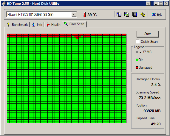

Hallo, habe mal ne frage.
Mir ist vor kurzen meine externe HD runter gefallen nun sind paar Sektoren defekt (siehe Bild)
Nun habe ich die Festplatte so formatiert das am Anfang 5,2GB frei bleiben wo die Sektoren sind die Fehler haben, läuft die Festplatte mit dieser Aktion da Fehler frei oder sind die defekten Sektoren wo anders eigentlich?
Danköö.

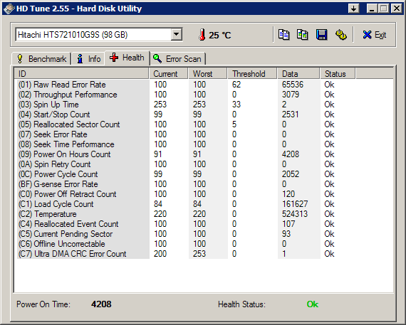

Poste wenigstens mal den Health-Reiter aus HD Tune ...
mh, is schlecht weil über USB wird da nix angezeigt. Aber schließe sie gleich nochmal an intern.
Lass mal Scandisk laufen( kostet nix und is ein Windowseigenes Tool was viele bereits vergessen ham). Damit werden die defekten sektoren Markiert und für den weiteren gebrauch durch die Festplattenfirmware gesperrt.
So eine Festplatte kannste allerdings in der Regel nurnoch als Garantiefall melden oder in die Tonne kippen.
Habe denn screen rein gemacht.

Etwa 100 def. Sektoren sind noch kein Beinbruch, ich arbeite seit Jahren mit zwei Disk(en) die mehr Fehler haben. Eine Festplatte hat ein paar tausend Spare-Sektoren, da könnten die etwa 100 Stück locker mehrmals ersetzt werden, ohne irgendeinen Kapazitätsverlust! Entscheiden für def. Sektoren ist deren Sparing (z. B. mit chkdsk und der Option /r oder einem gründlichen Formatiervorgang) und die weitere Beobachtung der Festplatte, denn entscheidend ist nicht die Summe der Defekte sondern die Zeitspanne in der sie auftreten.

Bei einer runter gefallenen Disk kann etwas ähnliches passieren, wie bei einer Festplatte die in einem PC untergebracht ist, der unter dem Schreibtisch steht und der gelegentlich mit den Füßen traktiert wird, bei letzterer kann sogar viel mehr zerstört worden sein. Ein ausgiebiger Test mit der Herstellersoftware und regelmäßige Überwachung der S.M.A.R.T.-Attribute sollten langen, wenn man dann noch, wie es sich gehört, turnusmäßig Datensicherung betreibt, wird kaum Daten verlieren. Ob die Heads gelitten haben, sollte auch das ES Tool ans Licht fördern.
Auf was für S.M.A.R.T.-Attribute muss ich da achten?
Hinsichtlich Deines Sturzes solltest Du besonders auf 05, C4, C5 und C6 achten.
