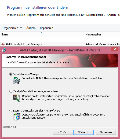

gibt es nicht ein ati-amd treiber komplett-deinstallierer in der softwareliste?
Systemsteuerung - Programme und Features und via des AMD Installationsmanagers den AMD Treiber deinstallieren. PC runterfahren, Tausch der Grafikkarte(n). PC wieder hochfahren und den Treiber für die neue Grafikkarte installieren.
Als ich umgerüstet haben von einer AMD 5870 auf einen Crossfire-Verbund mit R9 290 hat die Deinstallation über die Systemsteuerung nicht ausgereicht. Ich musste auch noch mit dem DDU nachhelfen.
nö, gibt's hier nicht (es wird nur der Catalyst Install Manager angezeigt - dieser hat aber keine Deinstallations-Funktion)
erich56 schrieb:
:( nö, gibt's hier nicht (es wird nur der Catalyst Install Manager angezeigt - dieser hat aber keine Deinstallations-Funktion)
Wenn Du den "Catalyst Install Manager" deinstalliertst ( ich glaube die Option heisst "Ändern") kommt ein Dialog der einem anbietet welche Komponenten man deinstallieren will. Express löscht alles incl. den "Catalyst Install Manager" ohne nachzufragen, nutzerdefiniert bietet die Auswahl der Komponenten die man los werden will. Das ist insbes bei einem AMD-System sinnvoll, da sonst evtl. die ganzen Boardtreiber auch entfernt werden.
Cunhell
Doch die hat der AMD Installationsmanager.
Systemsteuerung - Programme und Features. Den AMD Installationsmanager markieren, oben auf 'Ändern' und anschl. hat man auch die Möglichkeit individuell zu deinstallieren oder die Express-Deinstallation auszuwählen.
Und die benutzerdefinierte Deinstallation würde ich persönlich immer dann benutzen wollen, wenn das Motherboard AMD-basiert ist, wie z.B. Chipsatz, etc.. Denn dann kann man diese auch davon ausnehmen.
Bei der Express-Deinstallation wird alles komplett deinstalliert, was bei einem AMD-basierten System (Motherboard) nicht unbedingt angeraten ist.
