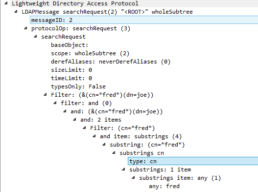

Ich muss für die Schule ein Wireshark Mitschnitt von einem LDAP Protokoll erklären.
Wäre super wenn mir das jemand herleiten könnte, gerne auch per PN.

Hi error,
Mir war schon klar das dass jetzt so rüberkommt als hätte ich keine Lust mir da selber Gedanken drüber zu machen.
Ich habe die komplette Hausarbeit eigentlich schon fertig, und ich habe die letzten Tage viel über LDAP recherchiert, jedoch werde ich aus der Suchanfrage einfach nicht schlau. Deshalb habe ich auch nach einer Herleitung gefragt, damit ich es selbst verstehe.
Bis zum Punkt an dem gefiltert wird ( - and: (&(cn=*fred*)(dn=joe)) ) ist mir das ganze mehr oder weniger klar,
aber was passiert dann?
Moin,
wie meinst du das: "Was passiert dann?"
Du hast es bereits richtig erkannt, es ist eine Suchanfrage. Was soll da mehr passieren? :D
Evtl. verwirrt dich hier einfach nur Wireshark.
Wireshark splittet deinen Filter in seine Einzelteile auf. Deswegen ist alles auch ein Tab eingerückt.
Das "&(cn=*fred*)(dn=joe))" wird von Wireshark in all seine Einzelteile zerlegt:
Der Filter lautet "&(cn=*fred*)(dn=joe))" .
Das ist ein UND-Filter.
Erstes Filteritem.
Das erste Filteritem besteht aus einem Substring.
etc...

Vielleicht ist das Beispiel auch nur etwas doof. Ich habe diesen Mitschnitt in Wireshark -> Hilfe -> Datein mit Beispielmitschnitte gefunden. Es wäre vielleicht hilfreich wenn ich die Suchanfrage kennen würde^^
Naja, danke dir trotzdem
Moin,
du meinst dieses Beispiel
ldap-and-search.pcap Sample search filter with AND filter, filter
Das ist eine ganz simple Suchanfrage.
"cn" und "dn" müsste dir etwas sagen.
Für die Syntax findest du hier die Grundlagen (Google "ldap search request explained"; 1 Treffer):
https://technet.microsoft.com/de-de/library/aa996205(v=exchg.65).aspx
Die Suchanfrage ist dadurch sehr einfach herleitbar. :)
