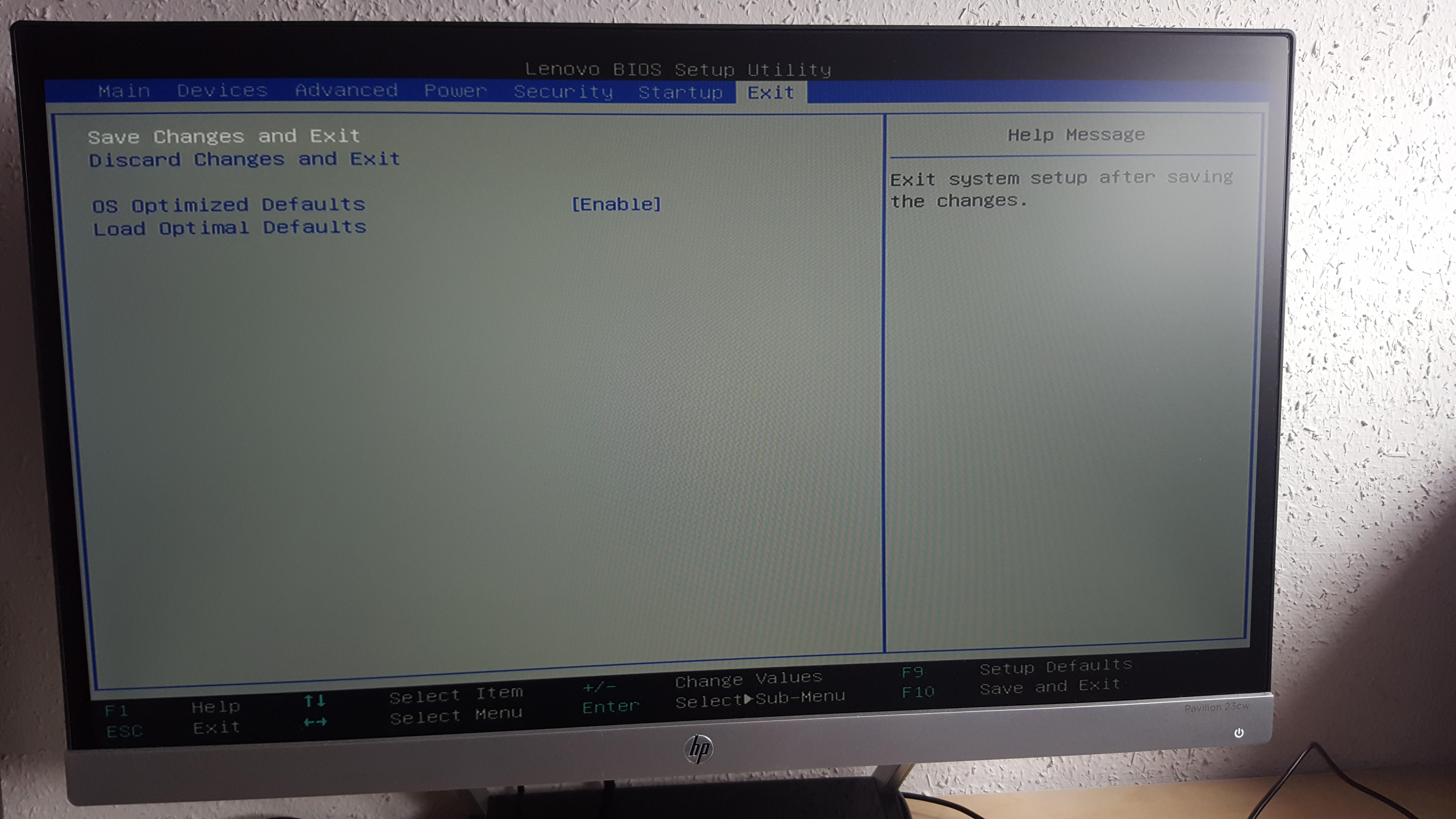

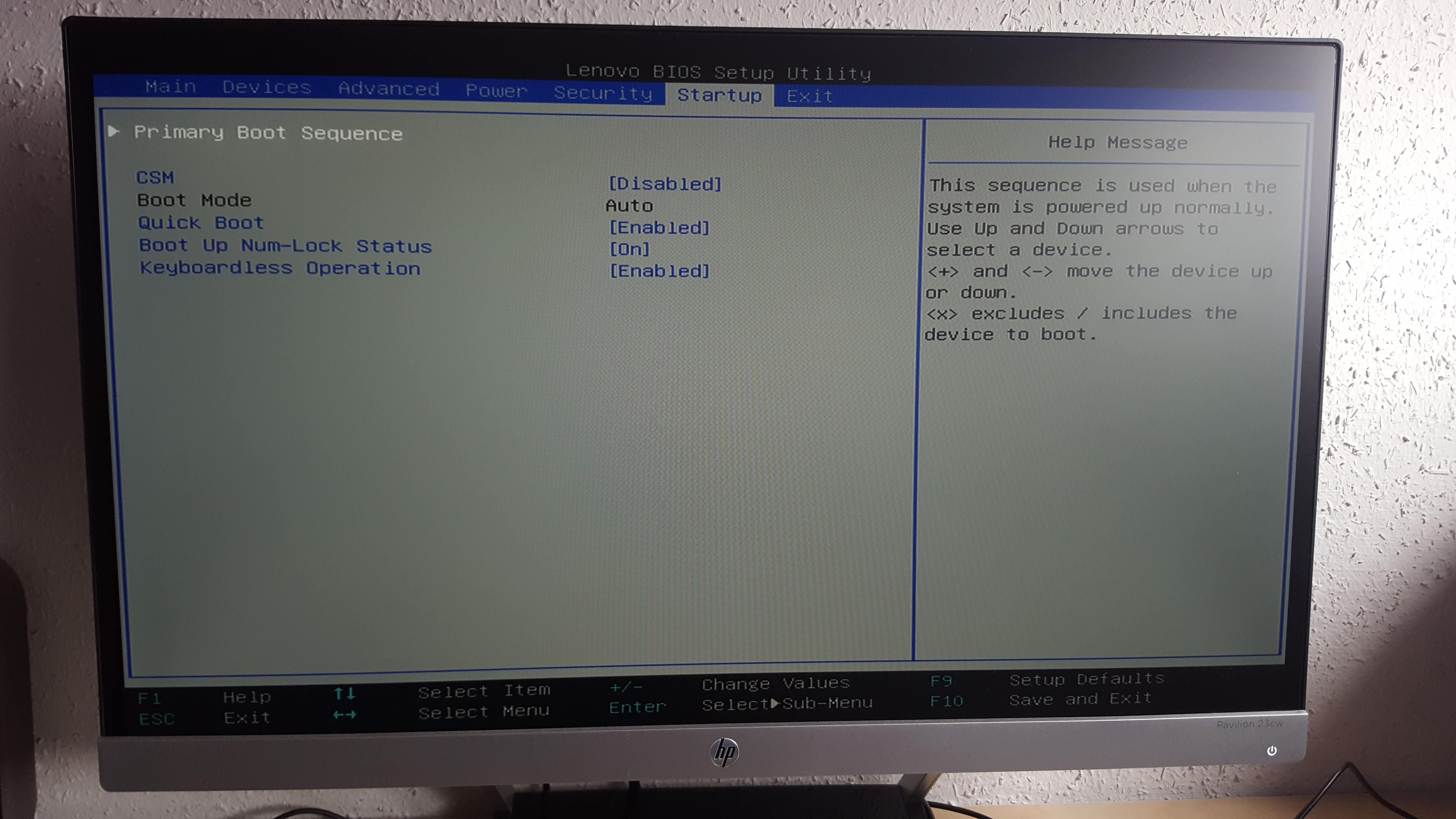

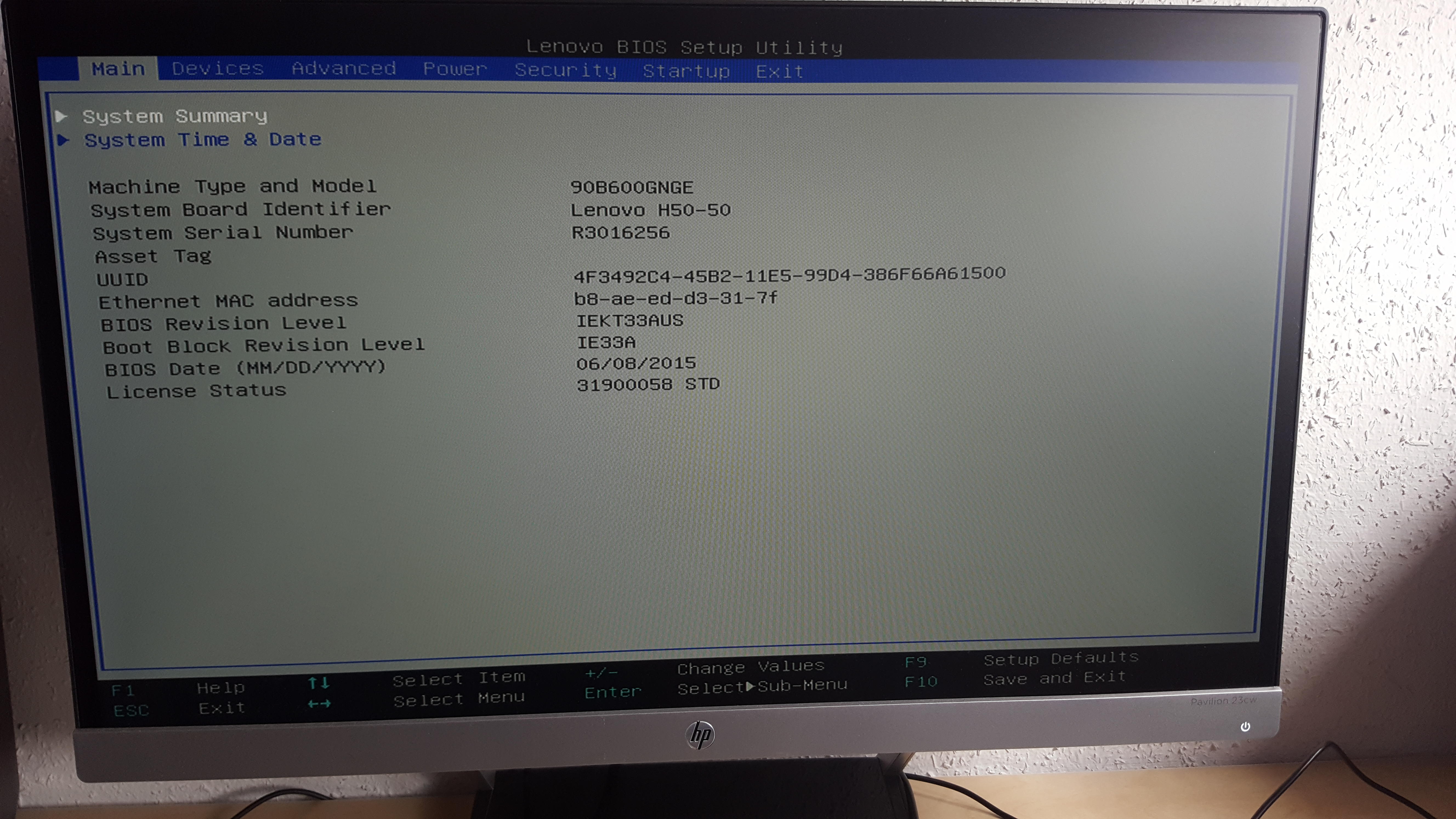

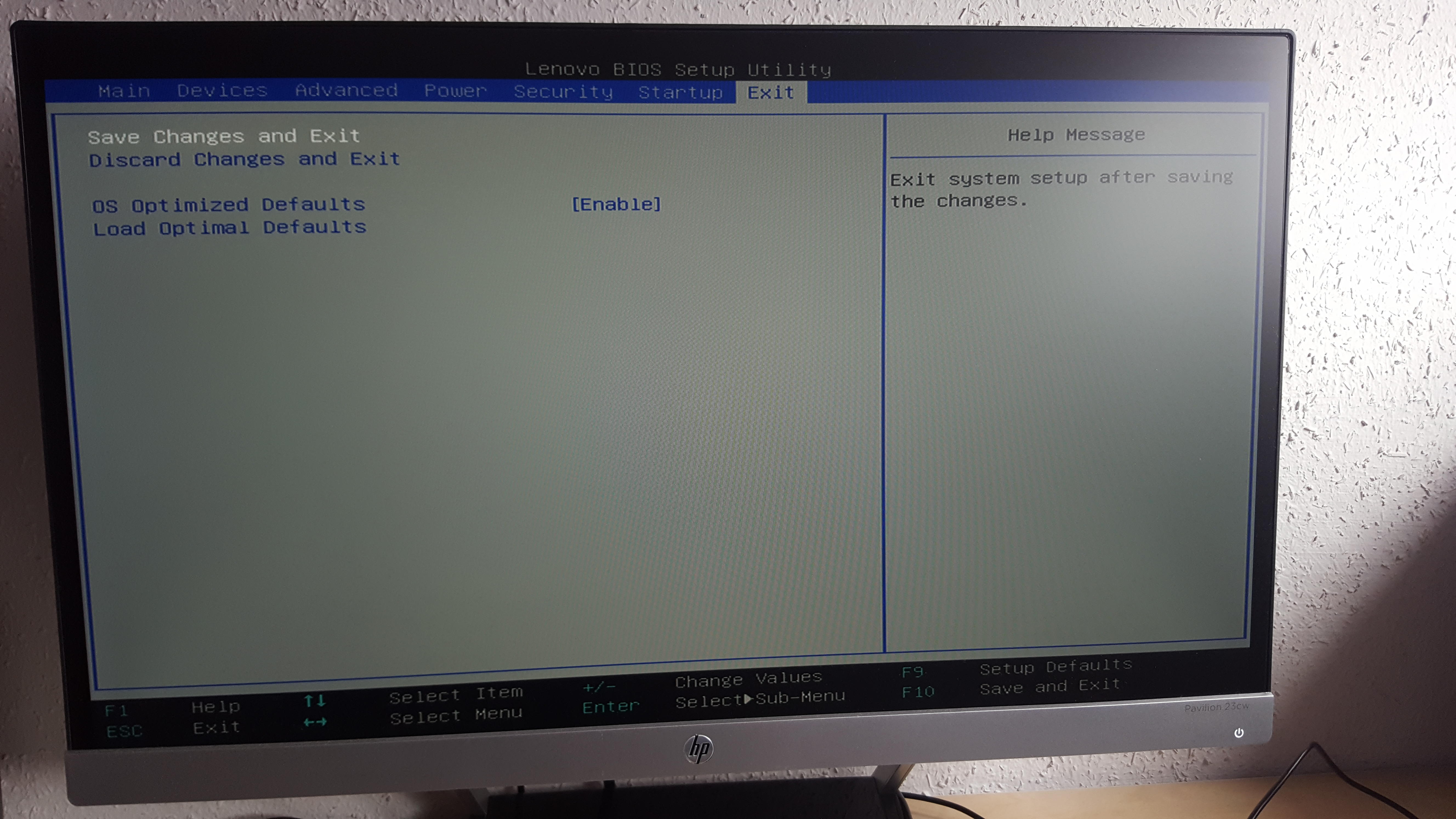

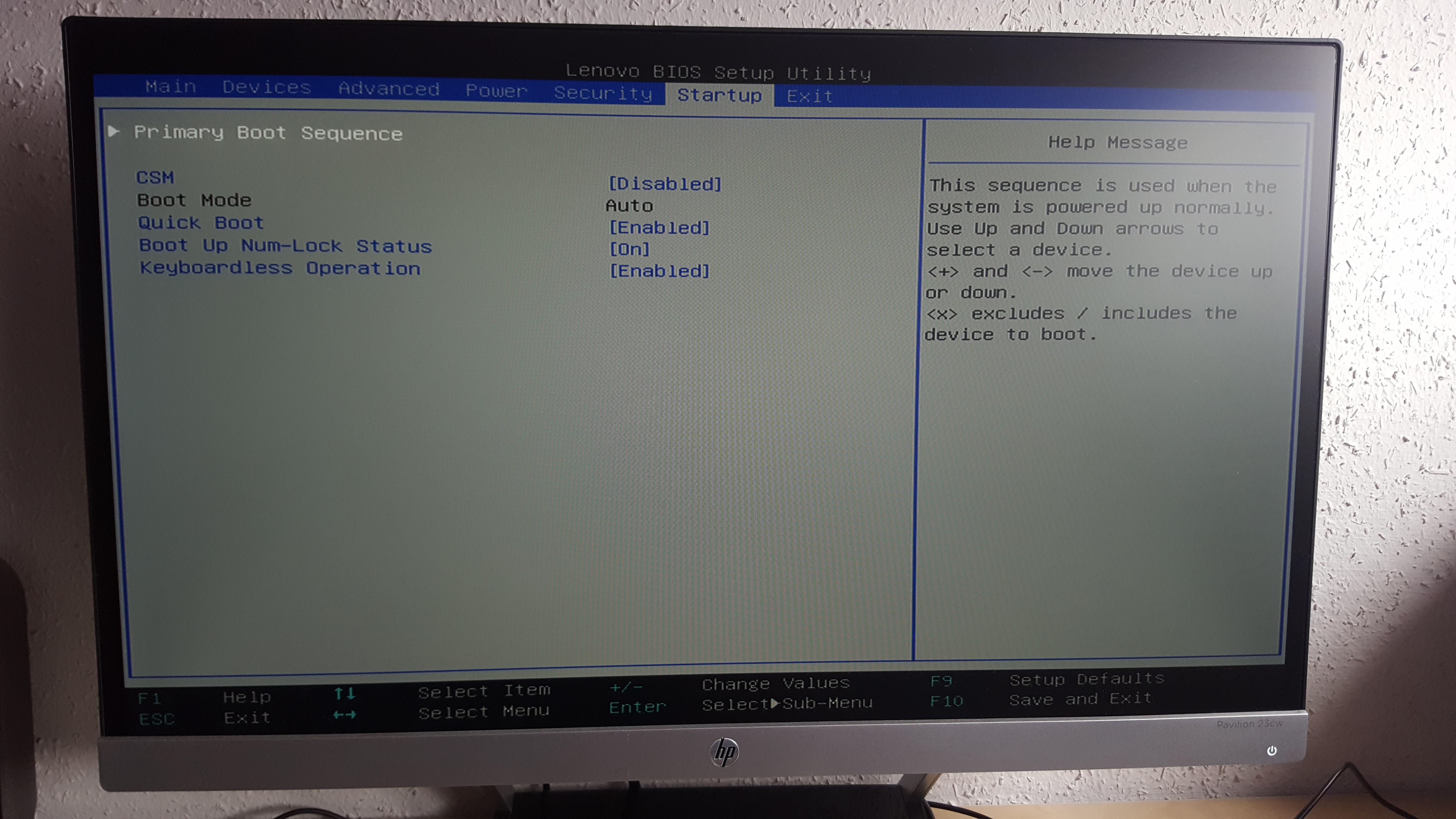

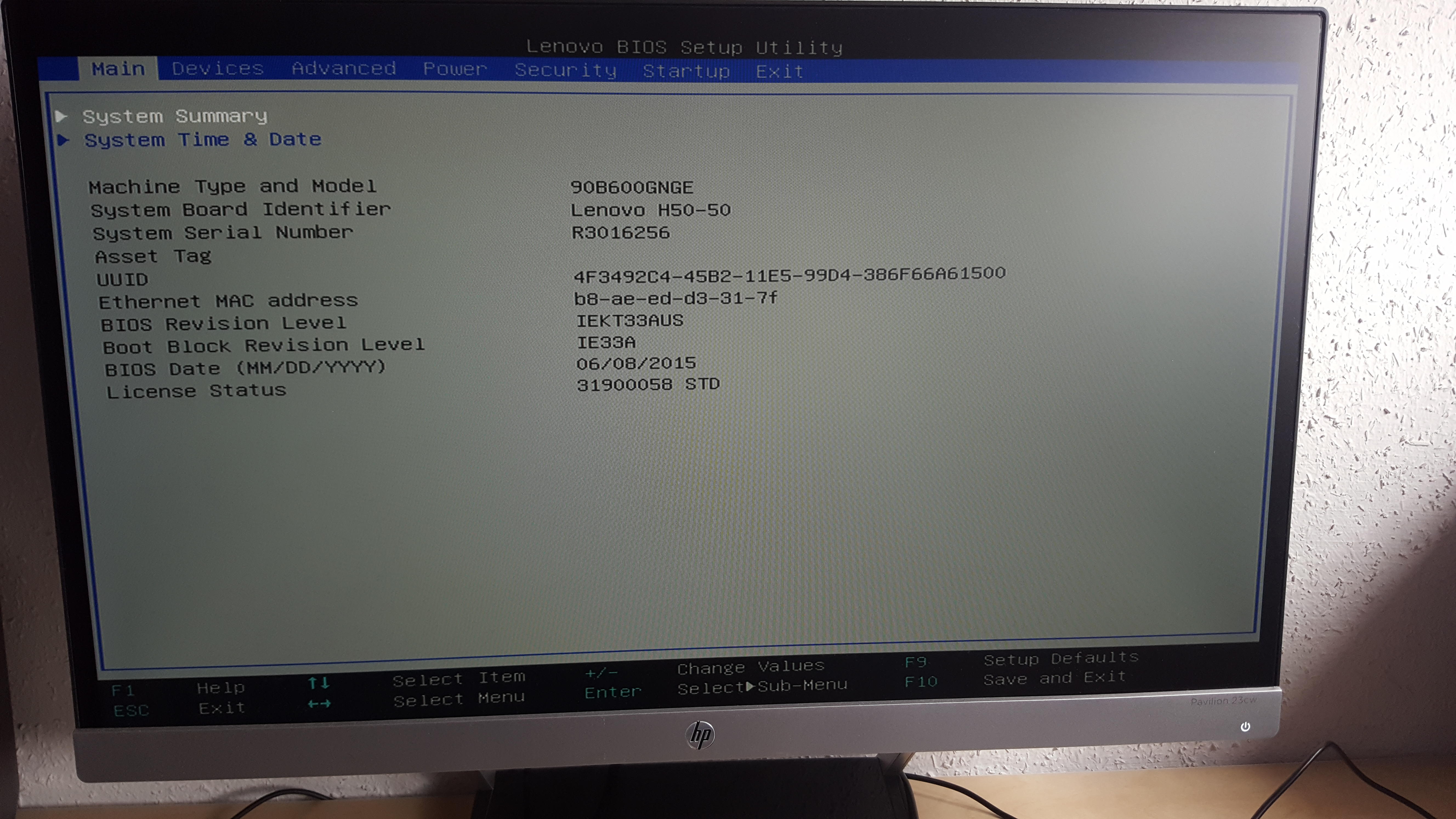

ich habe ein desktop pc von lenovo h50-50 und wollte ihn neu aufsatzen schaffe es aber nicht von der cd zu booten..egal was ich im bios einstelle entweder er bootet normal weiter von der festplatte oder er hangt sich auf..habt ihr eine idee ?
Ich habe auch versucht von USB Stick zu booten aber es klappt nicht
