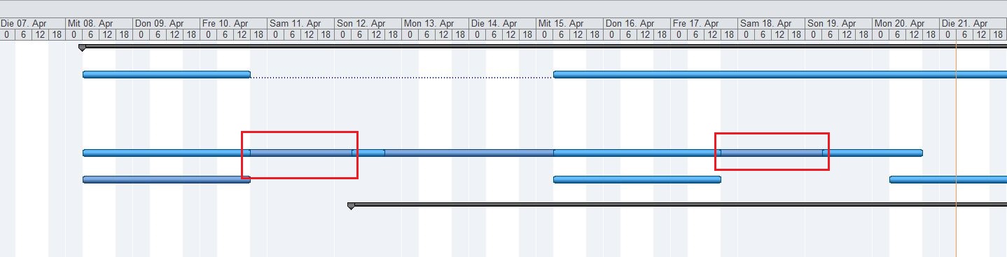

ich habe noch ein Bild angehängt um das Problem zu verdeutlichen:
Hier sieht man in dunkelblau den ununterbrochenen Vorgang, und in hellblau die Tage an denen der Vorgang eigentlich sein sollte. Ich kann den Vorgang zwischen 10.4. und 12.4. aber nicht unterbrechen, wenn ich es versuche springt es mir einfach zurück und nichts ändert sich. Ich weiss nicht ob es daran liegt, dass ein Tag zu wenig ist zum unterbrechen, oder es ein Samstag ist??? Zwischen 12. und 15. funktioniert es.

Das macht aber nicht so ganz was ich will. Wenn ich z.B. nur einen Tage unterbrechen möchte scheint das MS Project zu wenig zu sein, und macht einfach keine Unterbrechung. Wenn ich es dann z:b. auf 2 Tage ziehe funktioniert es, und wenn ich den Zeitraum der Unterbrechung nachher auf einen Tag verschieben möchte, schliesst er den Vorgangsbalken wieder komplett, löscht also quasi die Unterbrechung.
Du musst entsprechend näher hereinzoomen, dann sollte das auch klappen. am besten erstmal grob da hin schieben wo es hin soll und dann so weit rein zoomen, dass dir stundenwerte angezeigt werden. dann kann man das auch ganz präzise positionieren.

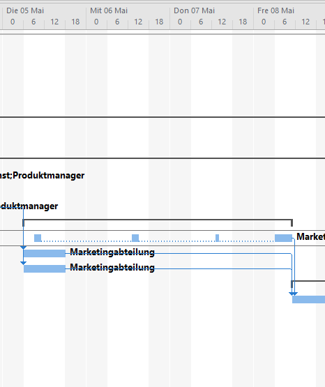

bei entsprechendem zoom auf stunden funktioniert das alles gut:
