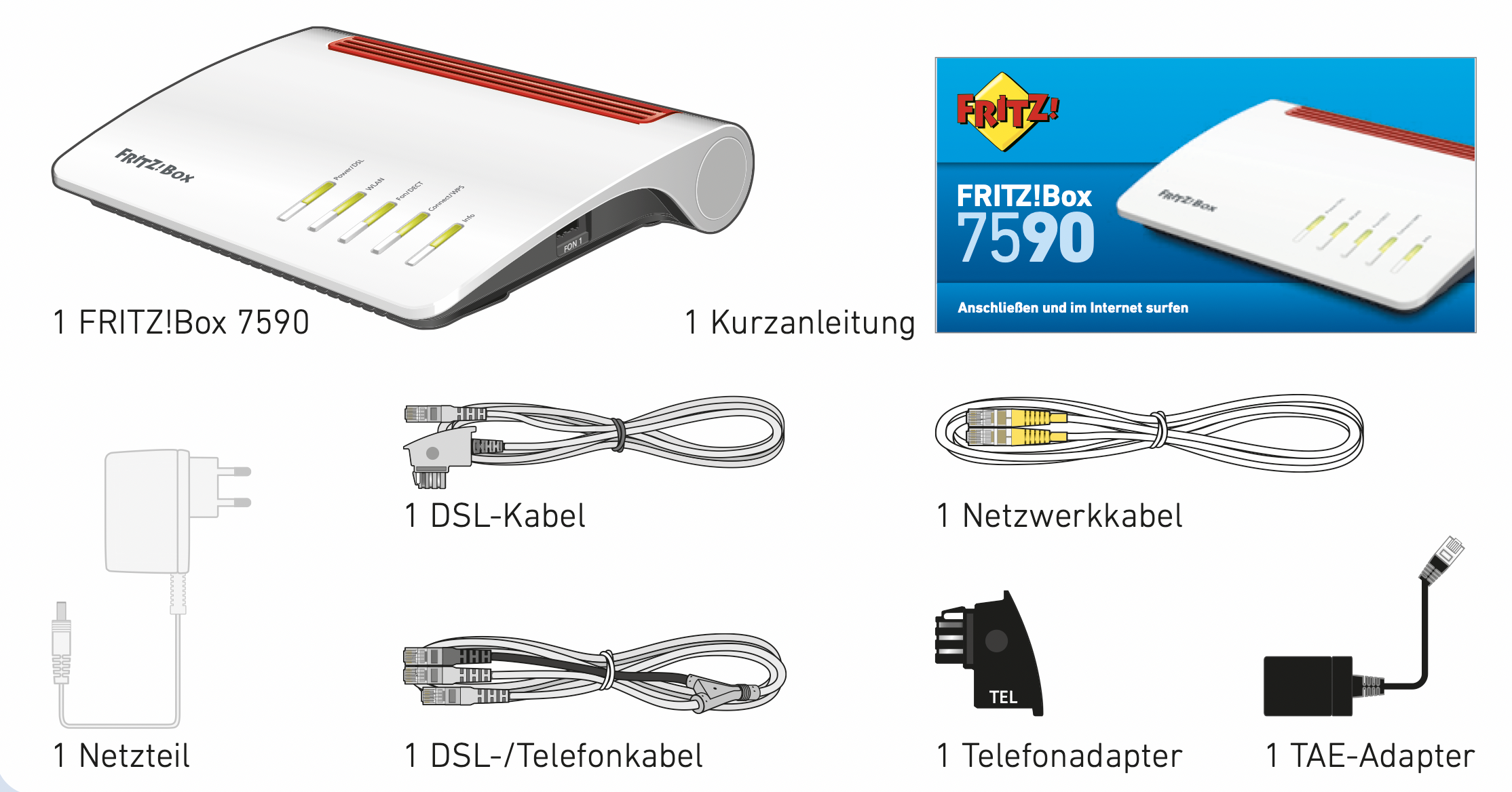

Ich habe noch eine Frage. Im Anhang habe ich einen Screenshot des Lieferumfangs der Fritzbox angehangen. Welches Kabel nehme ich davon, um die Fritzbox mit "Zuleitung" zu verbinden? Eine Telefondose ist in der Wohnung nicht vorhanden. Daher muss der Anschluss so erfolgen, korrekt? Dann entweder mit dem Switch arbeiten oder die Fritzbox direkt mit den Anschlüssen 1.x verbinden. Das war's. Korrekt?
PS: Kann mir noch jemand max. 30cm lange gute Netzwerkkabel empfehlen?
Ich danke euch!

Das Kabel unten links DSL-Telefonkabel. Da steckst Du den grauen y Teil in 12 des Patchpanels und das andere Ende in DSL 1. Buchse links bei der FB7590. Der schwarze y Teil bleibt frei. Das gelbe ist ein Patchkabel. Kann zur LAN Verbindung genutzt werden.
Du kannst jedes beliebige Patchkabel Cat6 nehmen. Darauf achten das es cu ist nicht cca.

hildefeuer schrieb:
Das Kabel unten links DSL-Telefonkabel. Da steckst Du den grauen y Teil in 16 und das andere Ende in DSL 1. Buchse links. Der schwarze y Teil bleibt frei. Das gelbe ist ein Patchkabel. Kann zur LAN Verbindung genutzt werden.
Was genau meinst du mit 16? Mit DSL 1 meinst du "DSL" auf der Fritzbox ganz links auf deinem Bild, right?
Habe es eben korrigiert. Den Port am Patchpanel 12 für Eingang xDSL.
Was ist das über dem Patchpanel? Ist das die TAE-Dose?
Reaktionen: domme09
