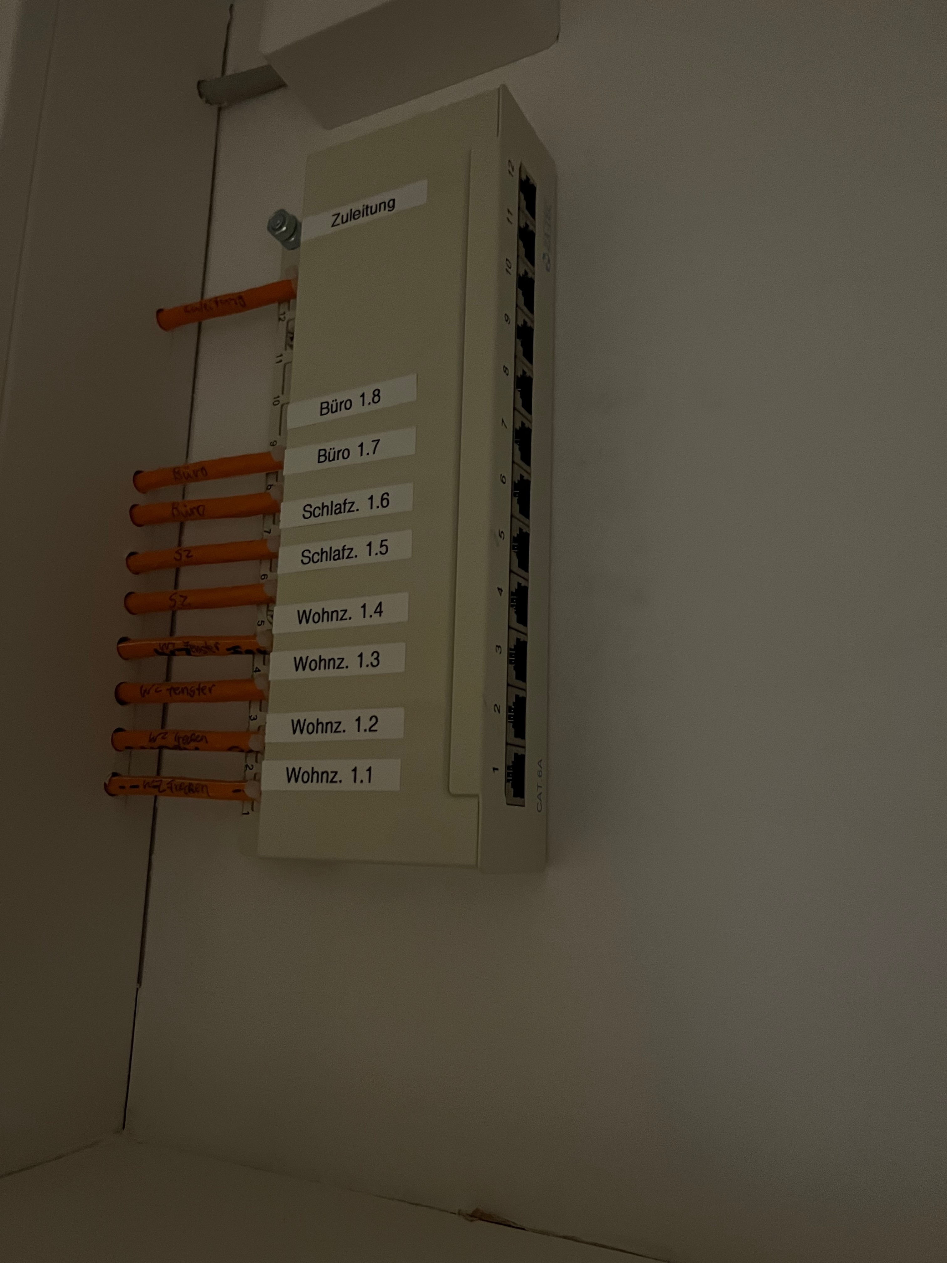

Ich ziehe zum 01.02. in eine nigelnagelneue Wohnung, die bereits in jedem Raum LAN-Dosen verbaut hat. Im Hauswirtschaftsraum ist dann das Gerät (Switch?) auf dem Foto zu sehen.
Verstehe ich das richtig, dass ich dort meine Fritzbox 7590 am Port Nr. 12 einstecken muss und ich dann automatisch in jedem Raum eine funktionierende LAN-Dose zur Verfügung habe oder muss jeder Port mit der Fritzbox direkt verbunden werden? Falls nocht wichtig: Telekom DSL.

Nein, das sieht eher nach einem Patch-Panel aus. Jeder Anschluss da ist eine 1 zu 1 Verbindung an die entsprechende Dose.
Das ist nur die schönere Art, gesammelt Kabel zu terminieren. Du kannst es dir so vorstellen, als würden da einfach nur die Kabel von jedem Raum aus der Wand hängen.
Einen Switch brauchst du noch - alle 1.x-Anschlüsse mit dem Switch verbinden + am Switch auch noch die Fritzbox anstecken - dann gibt's Netzwerk auf allen Dosen.
Für Internet den Anschluss "Zuleitung" mit dem WAN-Port der FB verbinden - auf "Zuleitung" dürfte die Telefonleitung angkommen, die zum Modem muss.

Nein, das ist nur ein Patchfeld. Du brauchst einen Switch (oder die Fritbox hat für dich genug LAN Ports) und kurze Kabel die du dann aufpatcht. Zuleitung wird dann vermutlich eine DSL Leitung o.ä. sein.

Das ist nur ein Patchfeld auf dem Bild.
Um jeden Port mit der Fritte zu verbinden brauchst du noch einen Switch.

Die Fritzbox Port "DSL/VDSL" schließe ich wie gewohnt an der Telefondose an. Dann verbinde ich die Fritzbox im Port "WAN" mit einem LAN-Kabel mit dem Port 12 "Zuleitung" im oben angezeigten Patchfeld. Nun verbinde ich die Ports 1-8 mit dem Switch. Ein weiteres LAN-Kabel verbinde ich im Fritzbox-Port "LAN1" mit dem Switch. Ist das so korrekt?

Je nachdem was die mit "Zuleitung" meinen hast du dort dein DSL Signal. Dann hat die Fritz 4 Ports und für die restlichen 4 brauchst halt noch ein 8-Port Switch. (7 Ports + 3 Ports) wenn du eine Dose nicht brauchst reicht auch ein 5-Port Switch
Mach mal den Deckel auf und schau mal wieviele Adern anliegen bei den Zuleitung und beim Rest, wenn die Zuleitung nur 2 Adern hätte dann wäre das sicher DSL ansonsten kanns allesmögliche sein
Reaktionen: domme09
DSL/VDSL ist die WAN Seite -> von einem der 4 LAN Ports der Fritzbox per LAN Kabel an 16 Port Switch - von den verbleibenden Ports vom Switch auf das Patchpanel 1-8
Entweder "Zuleitung" oder "Telefondose".
Nicht beides.
Wenn du einen VDSL Tarif hast, dann auf den DSL Port an der Fritzbox. Wenn du Glasfaserinternet hast, dann auf WAN.
