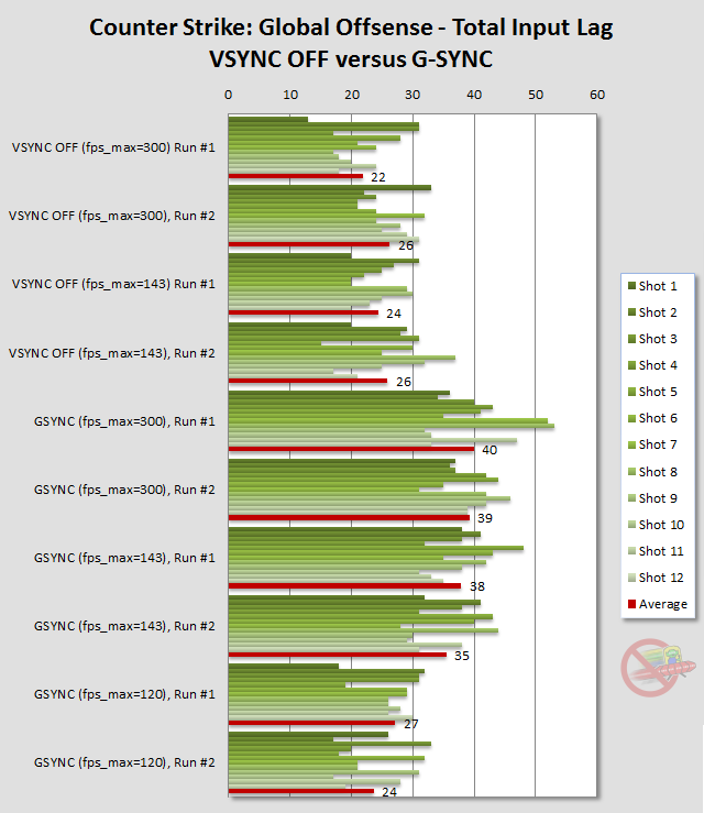

@Vanilla2001 Ist zwar ein bisschen späte Begründung, aber G-Sync bringt bei bspw. Cs: Go nichts, da:
Es könnte sein, dass es mit Free-Sync oder bei anderen Spielen anders aussehen kann. Das wollte ich nur mal so loswerden
https://www.reddit.com/r/GlobalOffensive/comments/2vnomc/psa_stop_using_gsync_when_playing_csgo/Pros:
No stuttering & tearing (With a pc that is able to uphold a stable 144 fps, both of these problems will be virtually non-existent, unless you are insanely sensitive to tearing.)
Cons:
Higher input lag - credit to blurbusters.com
Framerate locked to 144 fps (Not optimal, since the game is optimized for 200-300 fps. This is hard to notice in MM, but any1 who is into kz will know what I mean)
Prevents the use of ULMB/lighboost hack. (I am not sure whether ULMB/lighboost locks the framerate or not, since I don't use it myself, but it does not work with g-sync)

Na das sollte eigentlich klar sein, dass bei Frameraten jenseits der Refreshrate der Vorteil von Adaptive- bzw. G-Sync kaum bis gar keinen Vorteil bringt. Aber gerade für die Spanne zwischen 90 und 144fps ist es ein Segen.
Was CS:GO angeht kenne ich das Phäneomen. Allerdings stimmt die Aussage nur begrenzt. Die Leute sollten mal die Artikel komplett lesen und nicht nur oberflächlich darüber fliegen. Hätte deine Zitatvorlage das gemacht, hätte er es gleich richtig stellen können.
Er bezieht sich sicherlich auf das Diagramm:
von http://www.blurbusters.com/gsync/preview2/.
Da sieht man aber auch, dass man das Problem durch ein geringeres Framelock umgehen kann. Das LAG-Phänomen betrifft nur das Framelock bei exakt 143fps. Ich selber hab ein Framelock bei 135fps, auch da funktioniert das.
Der größte Vorteil dabei ist, dass die GK keine 300fps liefern muss und sinnloserweise Energie verballert.
