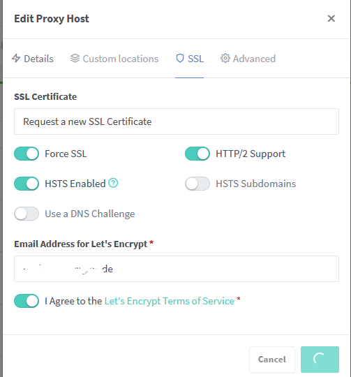

Ich verstehe z.B. die folgenden Felder nicht:
HSTS Subdomains und Use a DNS Challenge. Können mir die helfen?

Bei den anderen Optionen aus deinem Screenshot würde ich für den Anfang HSTS auslassen. Das kannst du anschalten, wenn alles funktioniert. Rest kann so bleiben.
