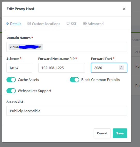

h00bi schrieb:
du musst auf den Apache Port weiterleiten.
Ich mein das habe ich getestet mit dem Port 11000, da kam Bad gateway

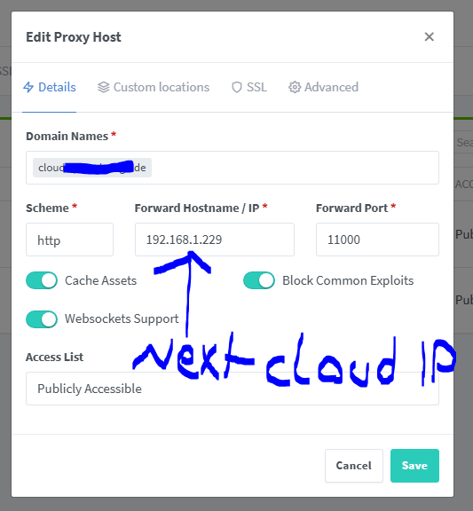

@LordHelmchen200 Also bei mir ist es so:
npm läuft auf dem Docker Netzwerk "host", daher für diesen Container auch kein portmapping notwendig.
Das kann bei dir anders sein, weil mein VPS nochmal eine durch eine Firewall abgerenzt wird.
bei mir leitet npm auf http://localhost:11000 weiter.
Wichtig: http, nicht https!

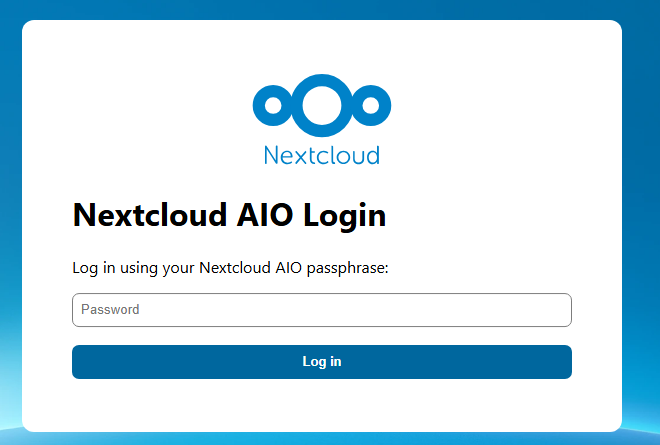

LordHelmchen200 schrieb:
Wenn ich diese Domain aufrufe, lande ich im Einrichtungsassistent, wo mich folgender Test begrüßt:
Das AIO Interface auf Port 8080 soll immer über die IP aufgerufen werden, nicht über die domain!
After starting AIO, you should be able to access the AIO Interface via https://ip.address.of.the.host:8080 and type in and validate the domain that you have configured.
Important: do always use an ip-address if you access this port and not a domain as HSTS might block access to it later! (It is also expected that this port uses a self-signed certificate due to security concerns which you need to accept in your browser)
Das AIO Interface ist quasi das backend, in dem du Updates anstößt oder z.B. das integrierte Borg Backup verwenden kannst.

@h00bi hat alles 1A funktioniert, Vilen dank nochmals für deine Hilfe. Läuft jetzt über NPN

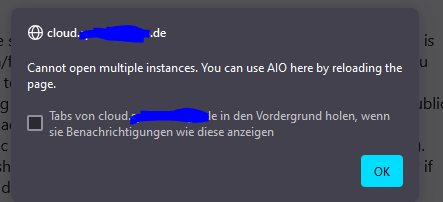

@h00bi nextcloud Funktioniert nur leider nicht richtig mit dem Nginx Proxy Manager. Daten lassen sich nicht Löschen oder hochladen Sprache lässt sich nicht ändern und das Abmelden Funktioniert auch nicht
h00bi schrieb:
ich hatte das Später hinaus mit Mobile Daten am Handy gegen getestet, da ging es. Also habe ich den Browser Cache von Edge gelöscht, da ging es dann zwar immer noch nicht am Rechner, nur auf dem Handy. insbesondere wenn HSTS aktiviert war hats Probleme gegeben. Ich hatte unter den Custom Nginx Configuration, etwas hinzugefügt. Es hatte geholfen, wenn ich das einfach leer gelassen habe. Ich bin froh, dass es jetzt auch mit HSTS funktioniert.

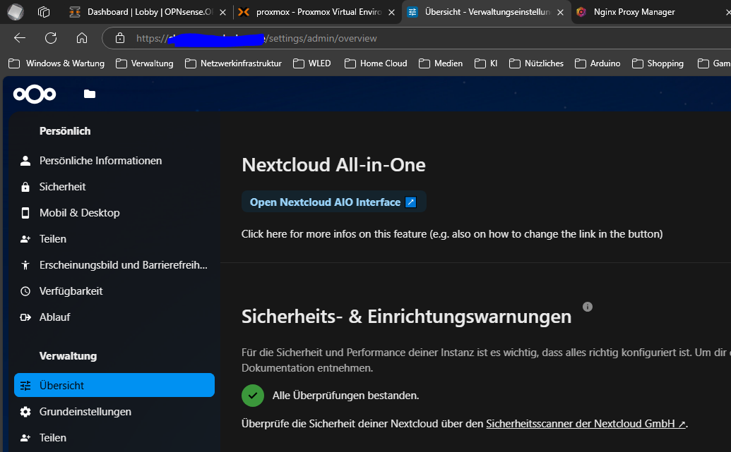

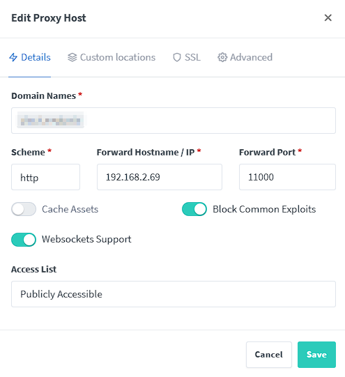

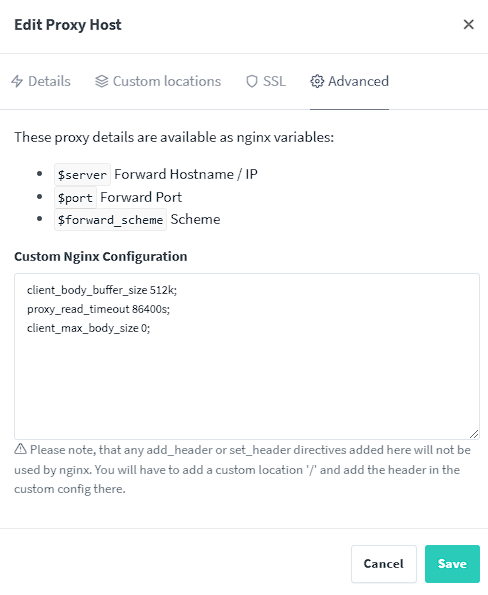

Hier läuft Nextcloud AIO in einer VM unter Proxmox. Der nginx Proxy Manager läuft in einer Docker-VM auch auf dem Proxmox. Hier funktioniert alles einwandfrei. Bei mir sehen die Einstellungen des Reverse Proxy so aus. Eventuell stört bei dir die Option "Cache Assets", diese soll laut Anleitung der Nextcloud AIO nämlich deaktiviert sein, genauso wie HSTS.
Zipfelklatscher schrieb:
Eventuell stört bei dir die Option "Cache Assets", diese soll laut Anleitung der Nextcloud AIO nämlich deaktiviert sein.
Ah okay danke gut zu wissen diese option habe ich tatsächlich an. probiere ich gleich aus. Danke für den Tipp

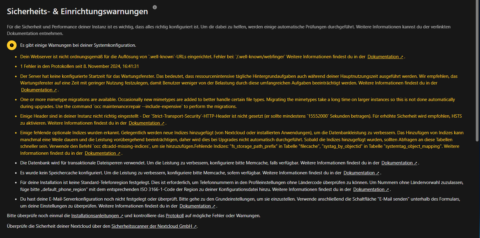

interessant das man das auch Deaktivieren soll, da Nextcloud vorher immer ein Aufstand in den Protokollen gemacht hat wenn das nicht aktiv war XD
Also meine Nextcloud meckert nicht wegen dem deaktiverten HSTS.
Sowas hatte ich mal gehabt bei nexcloud. Da ist auch besagte fehlermeldung wegen HSTS
Diese Meldungen (auch bezüglich dem Memcache) sollte bei der AIO-Variante nicht auftauchen. Die kenne ich nur von der Webserver-Variante oder der "normalen" Docker-Variante, also wo nur die reine Nextcloud ohne Redis, Datenbank usw. im Docker läuft.
