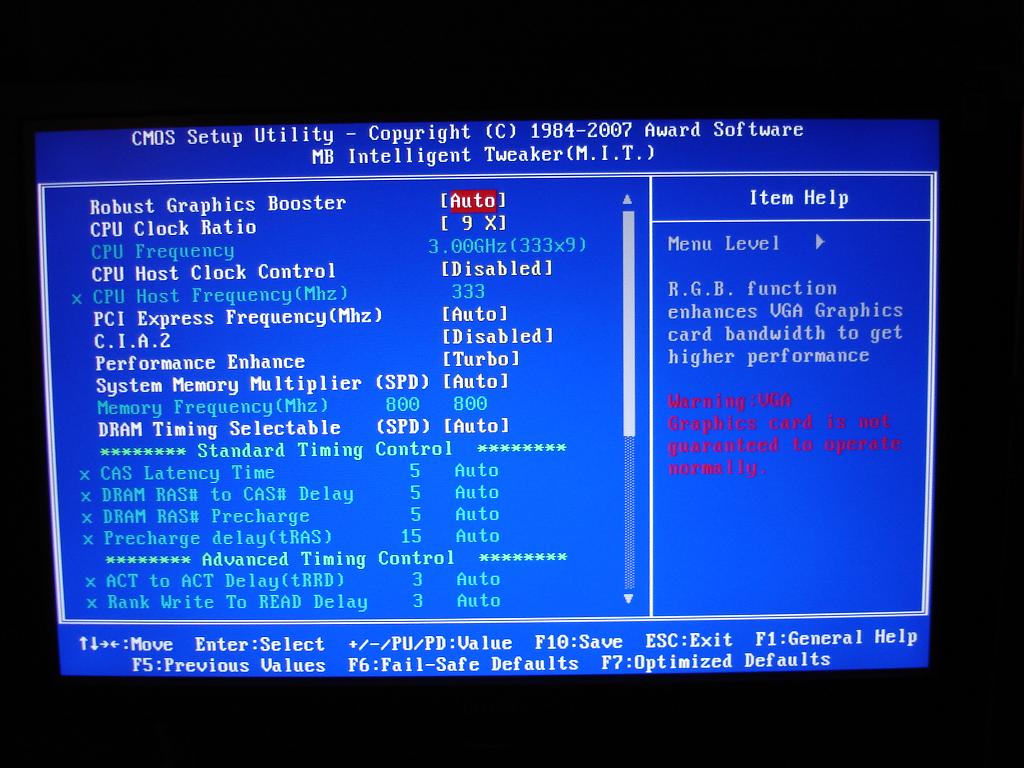

Ich habe einen BIOS Screenshot gefunden!
Sollte aber der Speicher dann nicht auf 1000 laufen, wenn er auf Auto steht, oder sehe ich das falsch?
(Ich kenn mich nicht so gut mit Arbeitsspeichern aus ;))
MfG, Cheater
Also stell ich ihn auf 1000 Mhz und 5-5-5-15 und dann ist gut? Nicht, dass der abraucht, oder so!
Ok, bin gleich wieder da! Hoffe ich.
So, habe auf Multipler 3.20 gestellt, daraus wären 1066 Mhz resultiert, aber nach dem PCI Device Listing ist es nicht mehr weiter gegangen, nicht mal mehr das BIOS war audrufbar.
Nach einem CMOS clear war alles wieder OK, mit 800 MHZ aber nur :(.

Wenn ich da alles bei dir richtig verstanden habe, passt alles. PC2-8000 ist kein normaler Standard, deshalb wird PC2-6400 eingespeichert, man muss den Takt aber trotzdem manuell einstellen.
