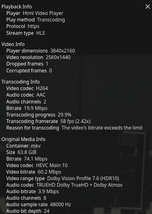

Hier Star Wars 8 im Firefox, jellyfin transcoding mit der GPU vom 7950X3D und ohne Bitrate limit.

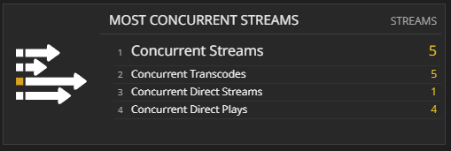

Ich habe 8 User mit denen ich meine Bibliothek teile. Ich muss mal in Tautulli nachsehen, was die höchste Anzahl von gleichzeitigen Transcodes war.
EDIT: Statistik aus der gesamten Laufzeit des Servers (seit ca. 05.2024)
Eher macht mein Upload dicht, bevor die Streams nicht mehr laufen wegen fehlender GPU Leistung (Intel N100 "Alder Lake-N" UHD Graphics).

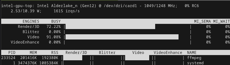

Ein simpler N100 schafft mit Quicksync 3-4 4K Streams zu trancodieren. Das Limitierende ist irgendwann dann auch das Medium auf dem die Daten abgelegt sind. Ein Festplatte schafft vielleicht max. 3-4 Streams zu transkodieren, wenn alles auf ihr läuft, wegen den Zugriffen, eine SSD deutlich mehr.
EDIT: Ich hab auf meinem DXP2800 glaub 4k Streams im Browser auf 720p H264 trankodieren lassen und die GPU war so bei 70% Auslastung. Hat dann teilweise leicht gestottert, weil die Platte halt in die Knie ging.
