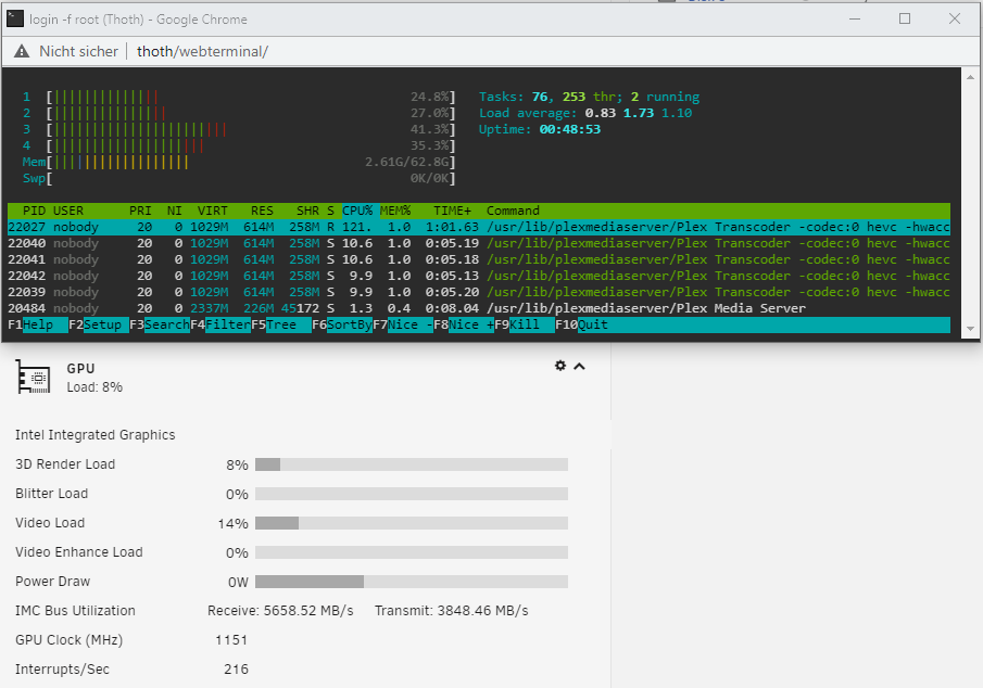

So jetzt mit dem i3-9350K getestet und es hat sich rein gar nichts geändert. Der eine Prozess hängt genauso wie beim i3-8100 bei ~120% (ohne Tone Mapping) und es stockt alle ~40 Sekunden. Also es sind nicht mal 10 Sekunden oder so dazu gekommen. Das kann doch gar nicht mehr an der CPU hängen. Da muss Plex irgendwas verkackt haben.

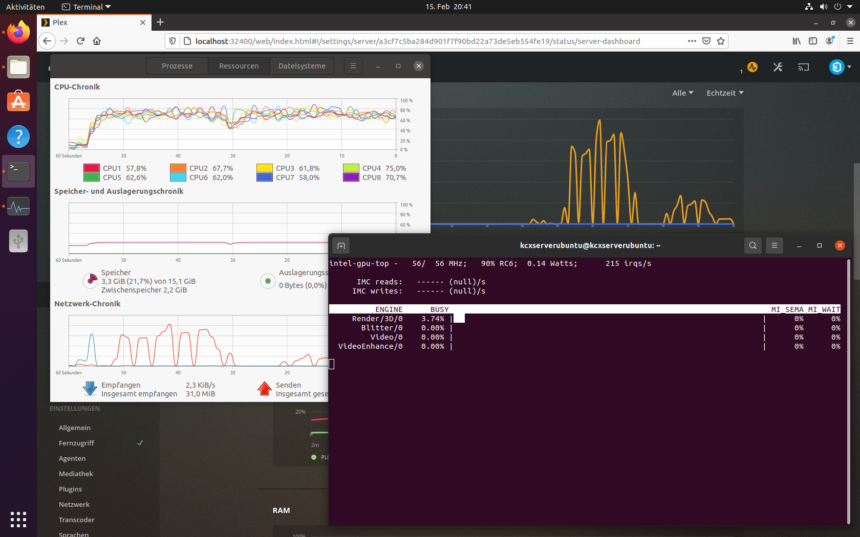

Aber kein Erfolg - GPU bleibt stumm 🥺 also geht die Suche weiter...
HEVC 1080p SDR zu x264 1080p gibt die GPU wieder Gas und alles läuft. 4K ohne Tonemapping - auch alles gut. Bei mir gibt es offenbar auch ein Problem mit HDRtoSDR. PGS "burn in" läuft aber auch ohne Tonemapping wieder nicht. Hab es aber wie gesagt manuell installiert wie vorgegeben. Das Verhalten ist aktuell mit Windows identisch. Auch einfaches statisches HDR10 verhält sich gleich wie ein DoVi HDR. Muss also Logs erstellen und Plex senden. ChuckPa sprach in dem Thread ja auch von "So there’s something wrong with the openCL ibrary installation. Try removing (purge) , restart, re-install ?"
