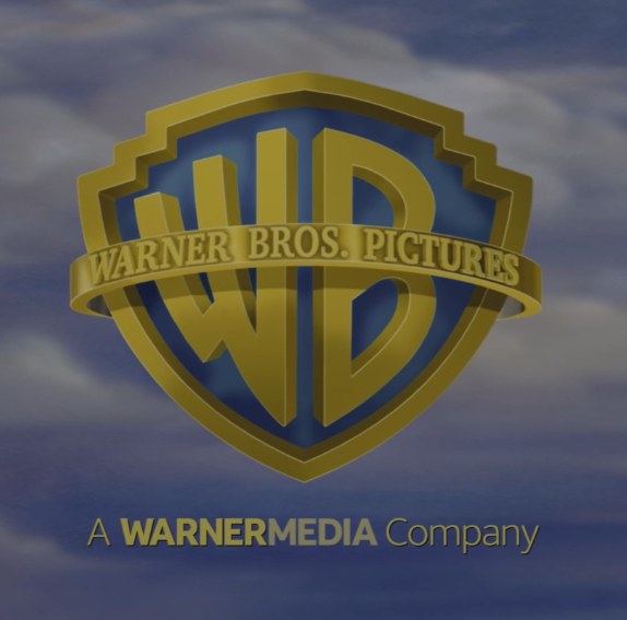

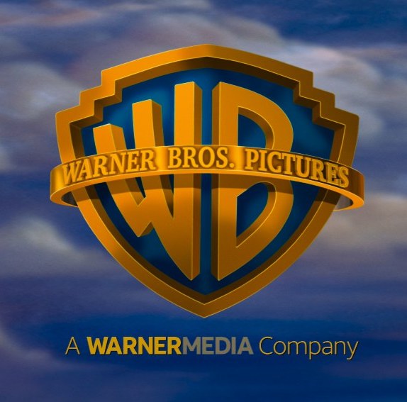

Ich kann es bei mir mit Emby Theater testen. Das Display am Computer ist alt und hat nur 8 Bit. Wenn ich da HDR-Material mit Direct Play abspiele, dann wird es vom Player (also clientseitig) an den Farbraum des Displays angepasst. Sobald aber eine Transkodierung angefordert wird, wird das Material als Rec.709 markiert geliefert, ohne den Farbraum zu konvertieren. Der Player führt dann die notwendige Umwandlung nicht mehr durch. Das Gleiche passiert auch, wenn man HDR-Material im Webbrowser wiedergibt.
Hier das Ergebnis, links mit Tone Mapping und rechts ohne:
Reaktionen: KCX und HisN
@Nixdorf wenn das Bild wirklich so schlecht aussehen wird, hat das echt keinen Sinn. Ich erinnere mich an einen Test wo ich 4K HDR mit SRT Untertiteln extern gestreamt habe. Das Bild war echt merkwürdig "farblos". Der Server hat ein 4K x264 daraus gemacht. Komisch fand ich, dass der i5 das gepackt hat, zwar mit 100% Last aber es lief (zumindest kurz im Test). Das Thema 4K HEVC Streaming nach Draußen hat einfach viele zu viele Nachteile und Kompromisse, sodass ich das erstmal wieder beiseitelegen werde. Der Tag wird kommen, wo das vernünftig läuft.
Danke dir! Geht mal gar nicht 😅... genau das meine ich mit "farblos"! wie gesagt, kcflix dann erstmal nur in 1080p 😁

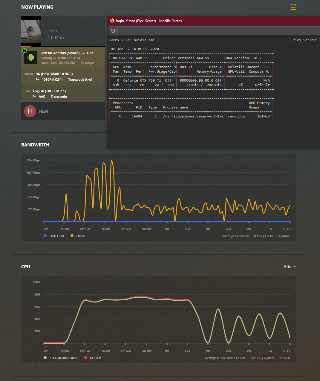

Also nur so nebenbei bemerkt. Mein 5960X stemmt ein 4K-Transcode (86Mbit-Quelle, alter Film, viel Grain) für mein Handy (inkl. Audio natürlich). Da wird h264 angeliefert.
Beim Start vom Transcode 90% Auslastung. Dann gehts zurück, 70%, 30%, nix (wenn aus dem Buffer gestreamt wird).... und so fort. Läuft flüssig und ohne Ruckler.
Ich hab mal nachgeschaut, die 750TI wird laut Plex und laut Nvidia-SMI genutzt, aber einen Blumentopf gewinne ich mit ihr glaub ich nicht^^ (Der Server ist Headless, d.h. an der Graka steckt kein Monitor und der Server kommt ohne UI hoch, die 4% kommen also nicht von irgend einem Desktop, im Normalbetrieb steht da dauerhaft NULL). Aber das kennen wir ja vom Nvidia-Encoder, unter Windows wird da auch nie mehr als 10% Last angezeigt.
Hmmm....

@HisN mal interessant zu sehen was da vor sich geht. Schon gewaltig was man da an Leistung benötigt. Hab auch mal nach 1660 mit Zero Fan geschaut. 230 bis 250 muss man schon hinlegen. Löst aber vorerst nicht das Problem mit dem Tonemapping?! War das Video auch so "farblos" auf deinem Smartphone? Werde zum Wochende wahrscheinlich mal ein Plex Server auf meinem Gaming Sys installieren und mit der 2080 testen.
Mich wundern die 4% echt.. frag mich die ganze Zeit was die 750Ti da wohl macht 🤔 und was die 4% sind? 3D-Last / Encode Last / Gesamt? Eigentlich dürfe die doch gar nix machen...
Wieso nicht? Sie Encodiert .. jedenfalls ein bisschen.
Wenn Du in Windows ein Video über NVENC codierst, wird die Graka auch nie mehr als 10% ausgelastet.
Wahrscheinlich aber was genau.. evtl. "transportiert" sie irgendwie die h264 1080p Ausgabe..? Oder meinst du, dass die mit der CPU im Hybrid läuft und die wirklich 4k hevc 10bit transcodiert? Meine Infos besagen halt, dass sowas mit einer 750Ti überhaupt nicht machbar ist.
Hmm.. also ich kann mich erinnern das ich mit Maxwell/Shadowplay schon Videos aufgenommen habe. Maxwell konnte damals Shadowplay noch nicht in 4K, aber h264 in Echtzeit war kein Problem. Warum soll das also bei Plex nicht gehen? Ich denke auch, dass das eine Hybridversion ist, und die Graka dabei nicht viel leistet. Sonst wäre die CPU-Last geringer.
https://developer.nvidia.com/video-encode-decode-gpu-support-matrix <--- Da ist h264-Encode bei der 750er mit YES/YES/YES angegeben.
Naja, da kein 10 Bit Transcodiert wird (was uns ja @Nixdorf erklärt hat) sollte das kein Problem sein.
Und man sieht ja am Nvidia-SMI, das ein Plex-Transcode-Prozess die Graka belastet.
@HisN Mhmm... die 750Ti kann doch gar kein HEVC unabhängig von 10Bit, darum wundere ich mich ja was die da macht. Klar h264 en/decode ist möglich und Plex nutzt diese offenbar auch irgendwie, selbst wenn die Quelle h265 ist. Ich glaube aber nicht das die für das "Umwandeln" zuständig ist. Laut allen Infos ist das nicht möglich und wie du bereits sagst, wäre die CPU Last nicht so hoch wenn die sinnvoll zum Einsatz käme. Kann mir evtl. vorstellen, dass sie am Ende für die h264 Ausgabe zuständig gemacht wird aber die CPU alles dafür vorbereitet? Oder sie ist wirklich für einen kleinen Teil beim Wandeln zuständig, was auch immer das ist? Glaube schon das die 4% / 100Mb / und 2 Watt richtig sind. Wäre ja jetzt auch interessant zu sehen, wie sich der Server verhält wenn die GPU nicht drin ist. Kann mir vorstellen, dass es keinen Unterschied macht und Plex die GPU nur irgendwie unnötigerweise triggert. Was wir aber festhalten können, eine 750Ti "hilft nicht" beim Thema UHD-BR Transcode :D
