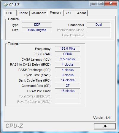

Also ich hab mal bei mir schnell das sys oc, um euch zu zeigen was ich meine! Im screenshot 'idle' sieht man, dass der ram takt bei 183 mhz liegt (also ddr366), wenn die cpu durch c'n'q auf 5*219 = 1095mhz heruntertaktet.
Beim screenshot 'last' liegt der ram takt bei 201.3 mhz (also ddr400), cpu läuft auf 219*11=2409mhz.
Im bios hab ich den ram-teiler auf 2/1.83 gestellt, damit komme ich trotz oc auf einen ram-takt von 200 (also ddr400). Darauf bezieht sich nun eben meine frage, sollte das nicht konstant auf ddr400 laufen mit diesem ram-teiler?!

Du hast Cool'n Quiet an ... auch wenn ich das bisher nicht wusste, scheint das die RAM ebenfalls mit dem Prozessortakt herunterzustellen. Um das ganze jetzt einfach zu beweisen, stellst du das mal im BIOS aus, bootest neu und testest idle&last. Dann weißte ja obs das ist oder doch noch etwas anderes

Ja es ist def. so, denn ohne c'n'q bleibt auch der ram-takt konstant auf ddr400! Wahrscheinlich hängt es damit zusammen, dass bei einem cpu speed von 219*5=1095mhz ein ram-teiler von 5.475 notwendig wäre, um den ram bei 200mzh zu betreiben..so wie's aussieht gibts also nur ganze teiler, dass heisst es wird einer von 6 benutzt (5 geht nicht, da der ram sonst zu schnell laufen würde)!
