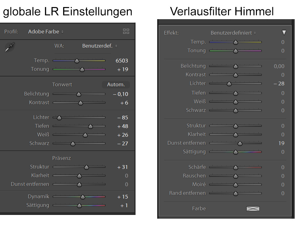

Meine Entwicklung sieht etwas anders aus:
In PS ist noch das LUT „Crisp Warm Look“mit 23% Denkkraft hinzugekommen. Das Anheben der Farbtemperatur und das LUT verleihen dem Bild den warmen Sommerlook.

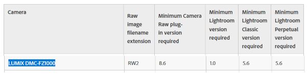

laut dieser Seite hier: https://helpx.adobe.com/camera-raw/kb/camera-raw-plug-supported-cameras.htmlMetis schrieb:Was mir aufgefallen ist:
- Auch hat Mafiaroom 9.0 kein Objektiv-Profil dafür.
Offenbar unterstützt LR die Kamera nicht richtig.
oder missverstehe ich das?
der Link zeigt nur welche RAW-Files geöffnet werden können
du meinst aber hinterlegte Objektiv-Profile

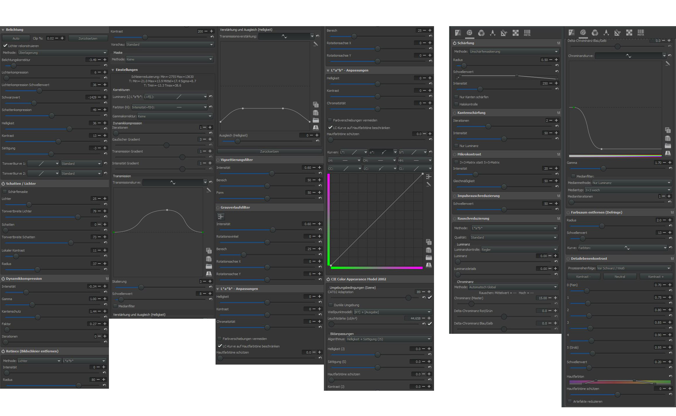

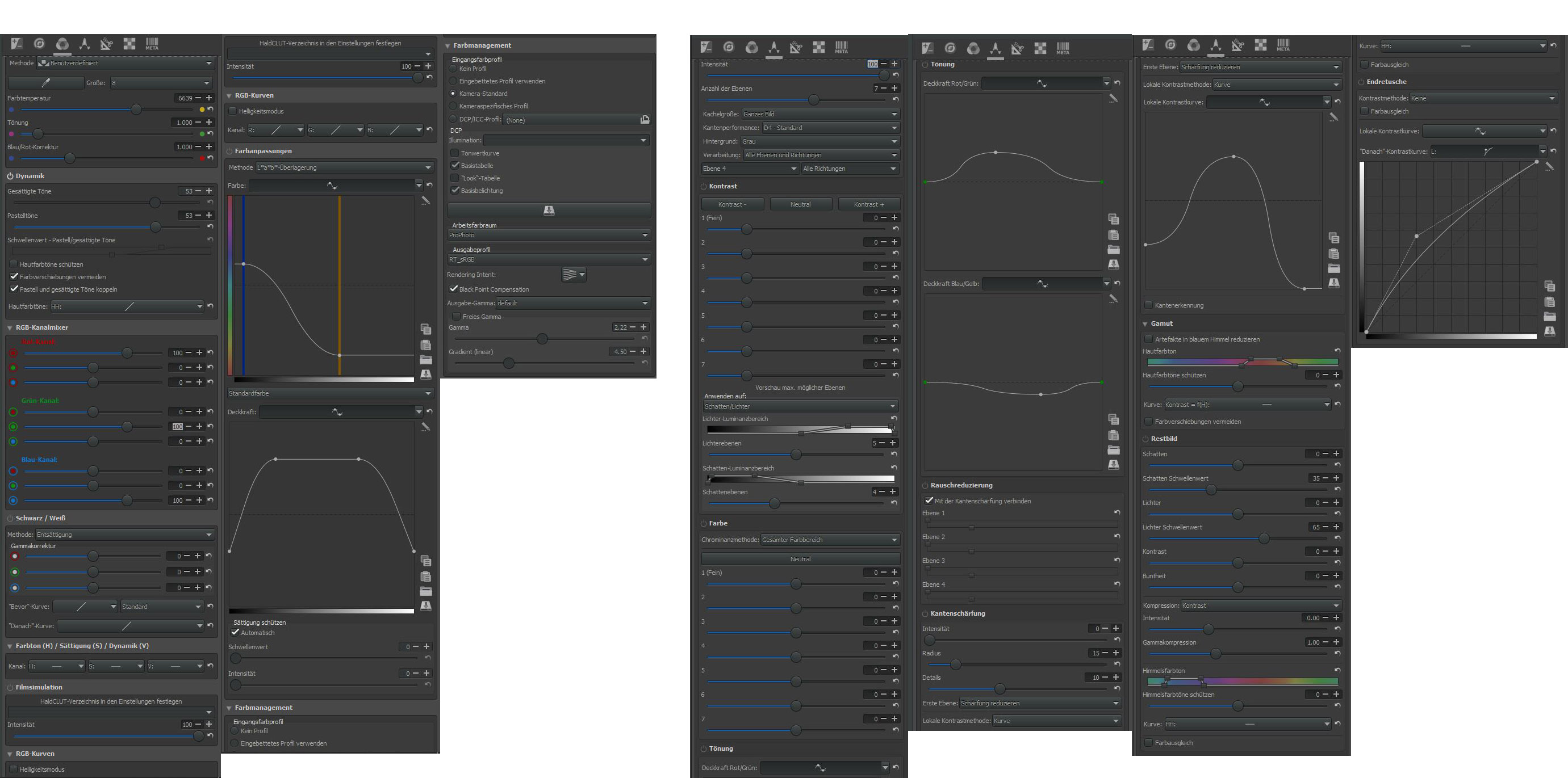

ich hab jetzt mal versucht dein Bild nachzustellen, mit RawTherapee...
es gelingt mir nicht...
ich werd noch bissal rumprobieren..
aber für die, die RawTherapee nicht kennen:
hier mal die ersten 2 Manipulationsmenüs von 7
klick für groß:
und hier nochmal weitere 2 von 7
klick für groß..
die restlichen erspar ich euch und mir...
das ist nur ein Teil.. und einiges was man hier auf den Bildern sieht kann man hier noch ausklappen und noch weiter ins Detail gehen..
ich hab jetzt bissal zu Rawtherapee schon gelesen: es fühlen sich da auch andere User "daschlagen" ob der Optionen...

Übrigens war meine Entwicklung super simpel: Der Klassiker: Tiefen rauf, Lichter runter, weiß hoch, schwarz runter. Dann noch die Farbtemperatur erhöht und den Himmel etwas abdunkeln war 90% dessen, was ich an RAW-Entwicklung gemacht habe. Wenn das mit RawTherapee nicht geht, taugt das Programm wirklich gar nichts, ich glaube aber eher, Du hast Dich im Dschungel all der Einstellungen verlaufen.

also du bist bei einem Fotoedit mit den Reglern die du weiter vorne gescreenshotet hast mehr oder weniger ausgekommen,
dann als Tiff exportiert und in Photoshop noch einen "Wärme"-LUT drüber laufen lassen
richtig ?

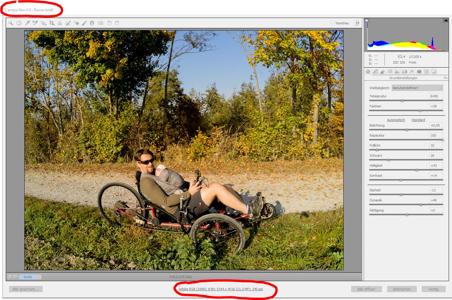

ich kann die RW2 files meiner Kamera nicht direkt aufmachen mit photoshop
aber DNG-Files meiner Drone sehr wohl...
er zeigt mir an: Camera RAW 6.0
die Bedienung scheint mir sehr einfach zu sein
alles sehr übersichtlich
(als ich es vor längerer Zeit mal kurz probiert hatte fand ich es umständlich.. mittlerweile - nach dem ich paar Programme probiert habe, hab ich gemerkt, dass RAW halt umständlicher ist als einfach ein jpg zu nehmen)
das DNG das die Parrot-Drone liefert ist nur 8bit (also 24bit zeigt Windows an)
arbeitet Photoshop dann mit 16bit weiter ?
