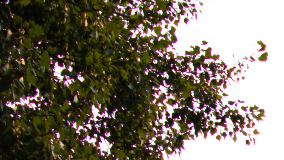

ich hab jetzt vor paar Wochen begonnen Fotos auch immer in RAW neben Jpeg bei der Kamera zu speichern und diese Raw dann auch teils zu verwenden..
nun ist mir folgendes aufgefallen:
(die Kamera speichert die Bilder 2mal ab: einmal als Jpeg (mit den in der Kamera hinterlegten Filtern, bei mir alles so wie gekauft)
und halt als RAW:

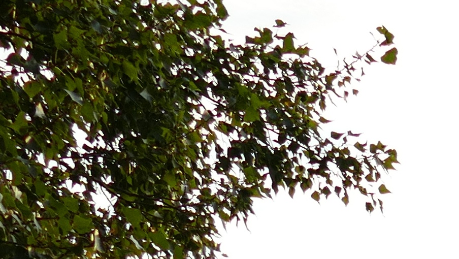

hier eine Ausschnitt 1:1 ohne Vergrößern:
aus dem RAW entwickelt (ohne irgendeine Einstellung zusetzen) und als Jpeg gespeichert:
aus RawTherapee:
und das JPEG direkt von der Kamera:
warum hab ich bei den RAW-Bildern so ein "Doppelbild" ?
ist das chromatische Aberration?
und wie krieg ich das aus dem RAW weg ? wie macht die Kamera das beim JPEG ?
die Bilder haben so nach dem entwickeln im RAW auch deutlich weniger Details..
DAnke für Hilfe...

Bei "der Kamera"?
Ich würde nicht davon ausgehen, dass das chromatische Aberration ist - außer die Kamera ist - nunja - sehr bescheiden...
Ich tippe einfach mal auf einen Fehler beim Entwickeln ;)
Lg
sieht wie typische CA aus, und hat eher mit dem Objektiv zu tun. kriegt man eigentlich in lightroom etc gut weg. bei Blättern gegen Licht lässt es sich oft nicht vermeiden, dass manche Äste "verloren" gehen. "Der Himmel ist einfach nur weiß..." ...hat mit dem Dynamik-Umfang zu tun, den der Sensor abbilden kann.

ich hab oben noch eine Variante aus RawTherapee eingefügt... (also keine Settings verändert, nur geöffnet und sofort als jpeg gespeichert)
also am RAW-File ansich liegts wohl nicht...
scheinbar macht Photoscape X PRO da was falsch (???)
nicht nur diese blauen Ränder..
auch der Himmel ist einfach nur weiß...

Definitiv CA. Wird in der JPEG Engine der Kamera bereits auf das Objektiv kalibriert zu sein und entfernt dementsprechend die CAs so gut wie es geht. Wenn du es manuell per RAW machst musst du das natürlich nachträglich selbst tun. Genauso wie viele andere Dinge. Farbkorrekturen, Mikro-/Makrokontrast, Schärfen, Rauschfilter etc etc. Das alles macht die JPEG Engine ja gerade aus und übernimmt für dich. RAW Bilder sind halt in der Tat....roh. ;)
CAs erkennt man immer sehr gut an den Grün/Magenta Verfärbungen an den Kontrastkanten.

Also wenn das im RAW die CA ist, dann ist die Optik Deiner Kamera absolut scheisse.
Sorry, kann man nicht anders sagen, denn die CA ist ja nicht nur auf kleine Bereiche am Rand beschränkt, wie es selbst bei hochwertigen Linsen noch vorkommt.
Aber ohne Angabe der Kamera/Linse ist es schwer etwas zu raten.
Ich würde bei einer teuren Kamera/Linse diese direkt zurückschicken und mir eine fehlerfreie geben lassen.
Ja.
Garnicht. Ein RAW Bild verhält sich wie ein digitales "Negativ". Du kannst nur aus dem RAW andere Bilddateien erzeugen.
warum sieht das Bild wenn ich es mit RawTerapee öffne soviel besser aus ?
Zum einen gibt es das "Rohbild" aus der Kamera so gar nicht. Eine RAW Datei beinhaltet Rohdaten des Kamerasensors und ein eingebettetes Vorschaubild (bearbeitetes JPEG). Bei manchen Herstellern werden die Sensordaten bereits vorher bearbeitet (Vignetierung, CA) oder entsprechende Profile für den RAW-Konverter hinterlegt. Jeder RAW-Konverter muss diese Daten dann interpretieren und daraus erst einmal ein anzeigbares Bild errechnen.
Evtl. ist in RawTherapee ja per default eine Korrektur angewandt oder RawTherapee besitzt ein Korrekturprofil für deine Kamera / Linse und Photoscape X PRO nicht.
Schau mal ob es in deinem RAW-Konverter eine Korrekturvorlage für deine Kamera (bzw. eigentlich ist dafür dein Objketiv verantwortlich) gibt.

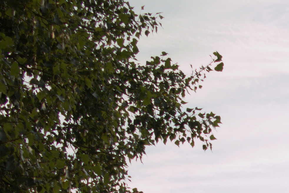

so... hatte jetzt Zeit es nochmal anzuschauen:
@zandermax
ich weiß nicht, wo ich da nachschauen sollte...
aber, was ich gefunden habe: bei RawTherapee war tatsächlich unter dem Punkt "Chromatik Aberration" ein häckchen bei "automatisch" gesetzt
ich hab jetzt auch eine FUnktion bei PHotoScape X Pro gefunden um Chromatik Aberration zu begegnen...
leider keine Automatikfunktion sondern nur die beidne SChieberegler (Rot/Cyan, Blau/Gelb)
aber so gut wie die AUtomatik von RawTherapee krieg ich es nicht hin

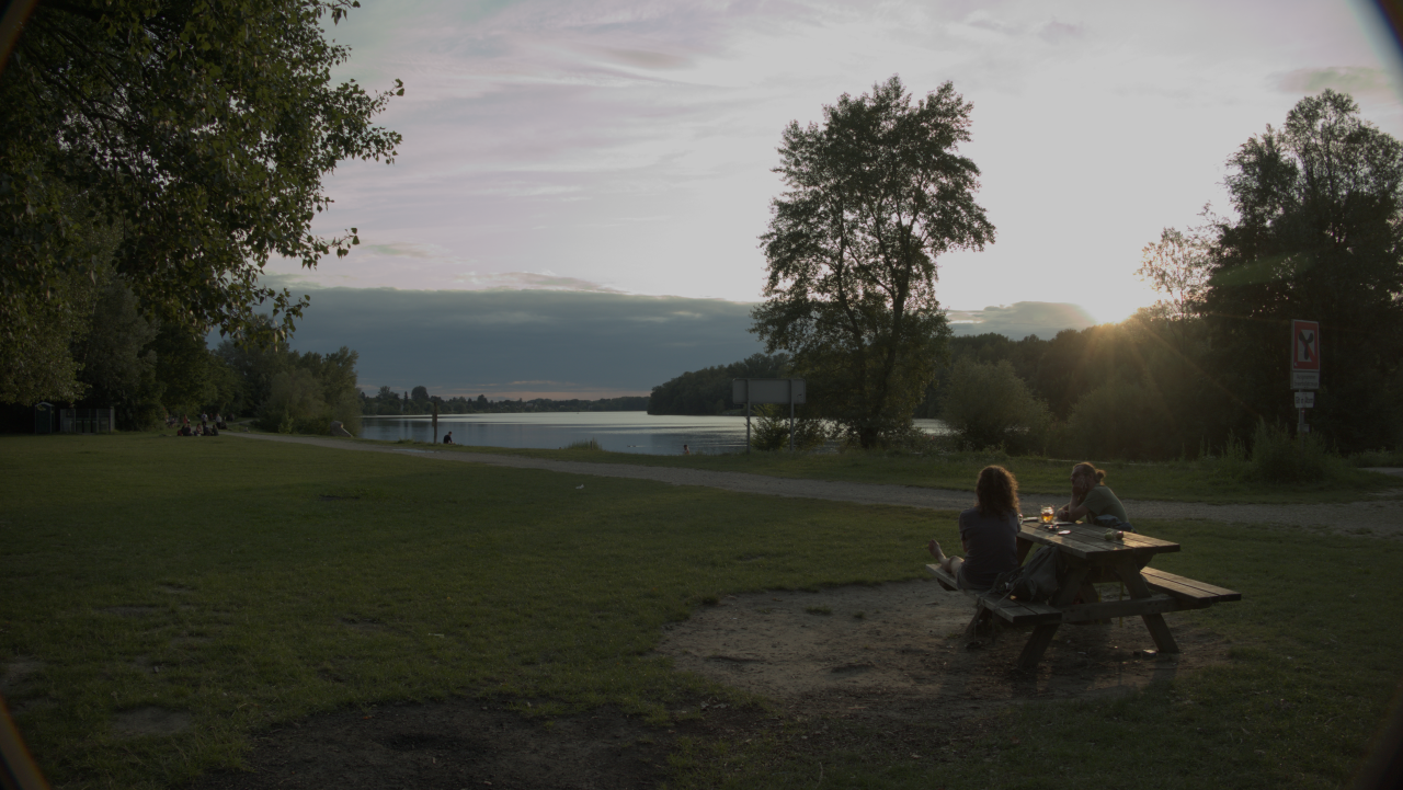

ein und das selbe Bild, *.RW2 (also RAW von meiner Fujin FZ1000):
ich hab mit beiden Programmen die Helligkeit stark zurückgedreht um Details aus den Himmel rauskommen zu lassen...
zuerst aber mal das JPEG wie es von der Kamera kommt:
Himmel: weiß, keine Details
RawTherapee: so wie ich es erwartet und erhofft habe:
Foto wurde insgesammt wohl zu hell aufgenommen, somit sind die ganz hellen Bereiche des Himmels "geklippt" oder wie man da sagt
aber: aus den im Jpeg weißen Bereichen lässt sich was rausholen..
(es geht mir hier nur um den Himmel, um zu zeigen, dass da noch Details verborgen sind)
so..
aber bei PhotoScape, das gleiche RAW-File:
egal was ich mache, es bleibt wie das Jpeg, nämlich weiß:
obwohl einige REgler stark runtergedreht: es kommen keine Details aus dem Himmel raus..

Hallo, hab dein Posting erst nach meinem letzten eingestellten gelesen..
ja, scheinbar unterscheidet sich RawTherapee von PHotoScape (oder ich mache grundlegend was falsch)
so...
ich hab jetzt noch einmal alle Programm geschlossen und es frisch mit einem anderen RAW-File probiert:
alles probiert um irgendwie oben aus dem weiß der Wolken noch was rauszukriegen
Fehlanzeige
bei Rawtherapee kommt aber sofort was raus...
so sad...
