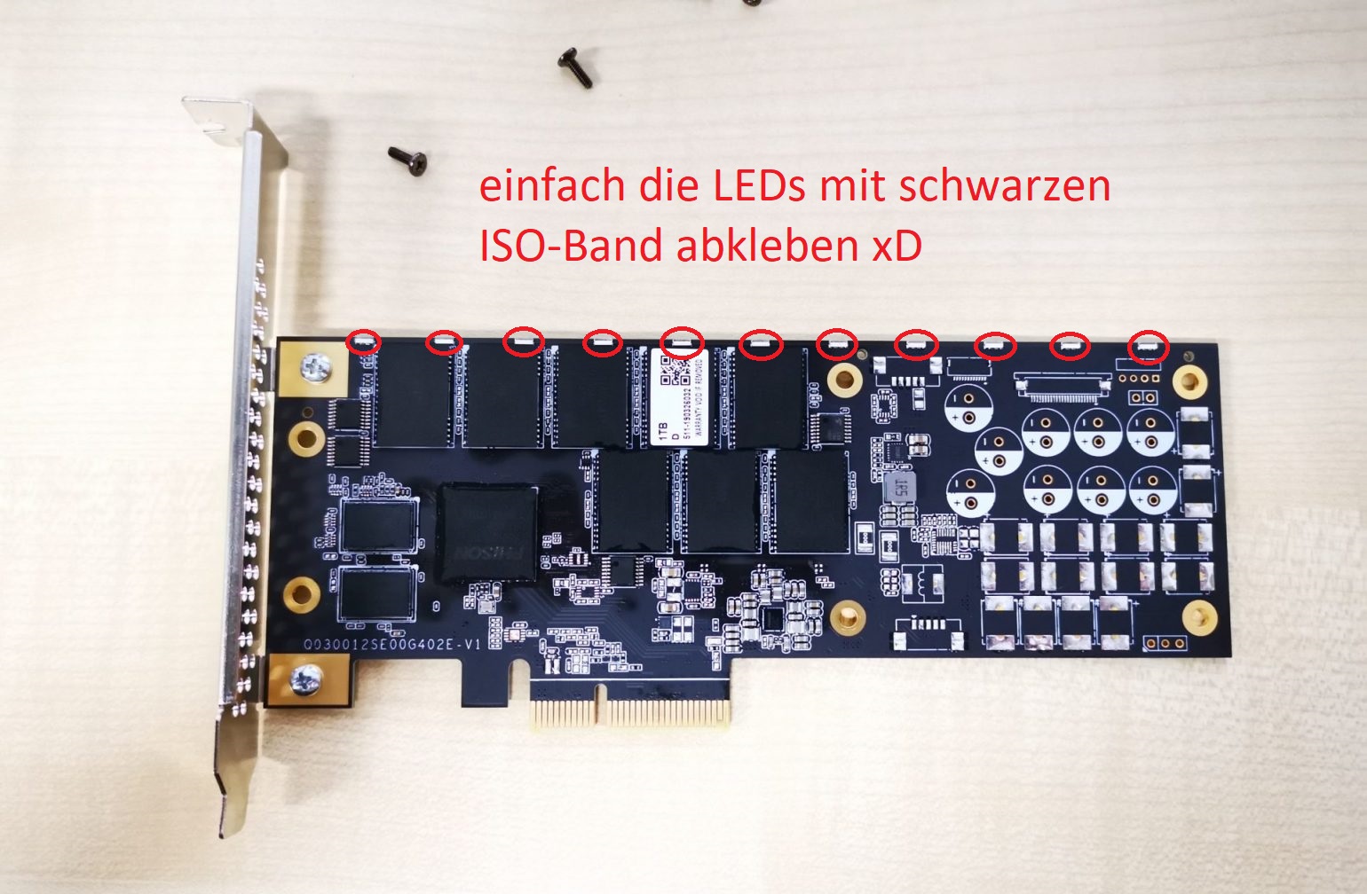

Außer jemand von euch hat noch einen Tipp die SSD zu einzubinden.
Schicke mal einen Produktlink mit:
https://www.gigabyte.com/Solid-State-Drive/AORUS-RGB-AIC-NVMe-SSD-512GB#kf
Sonst schmeiß die SSD doch einfach komplett raus und nutze eine handelsübliche M.2 SSD

Da die LEDs bei deiner SSD direkt aufs PCB gelötet sind bleibt dir nur die LEDs runter zu löten oder zu schneiden oder mit Iso-Band abkleben.
Ersteres ist natürlich nur für Leute zu empfehlen die wissen was sie tun.
Man könnte natürlich auch einfach den Streifen am Gehäuse der SSD mit ISO-band überkleben vermutlich einfach als die LEDs selbst zu überkleben.
Gigabyte hat scheinbar keinerlei Steuerung der LEDs vorgesehen aber wenigstens explodiert die SSD nicht :D

@msgt Danke dir für deine Hilfe, ich hoffe du hast nicht extra deine SSD aufgeschraubt :D
Aber damit hast du das Problem für mich gelöst.
Danke dir!
