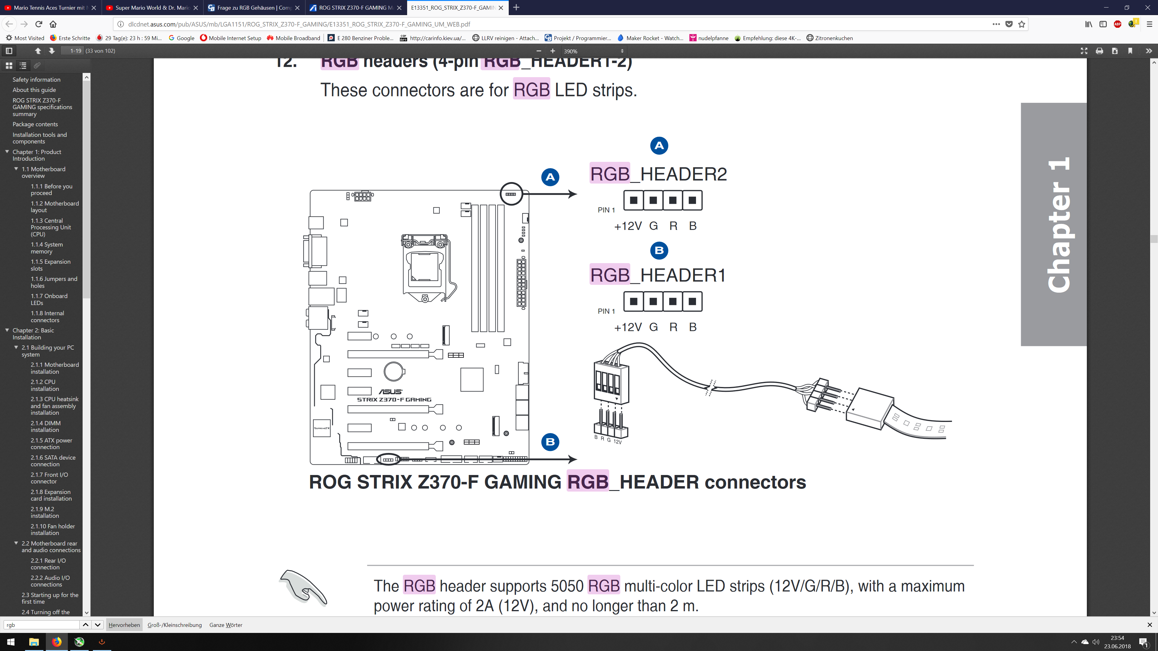

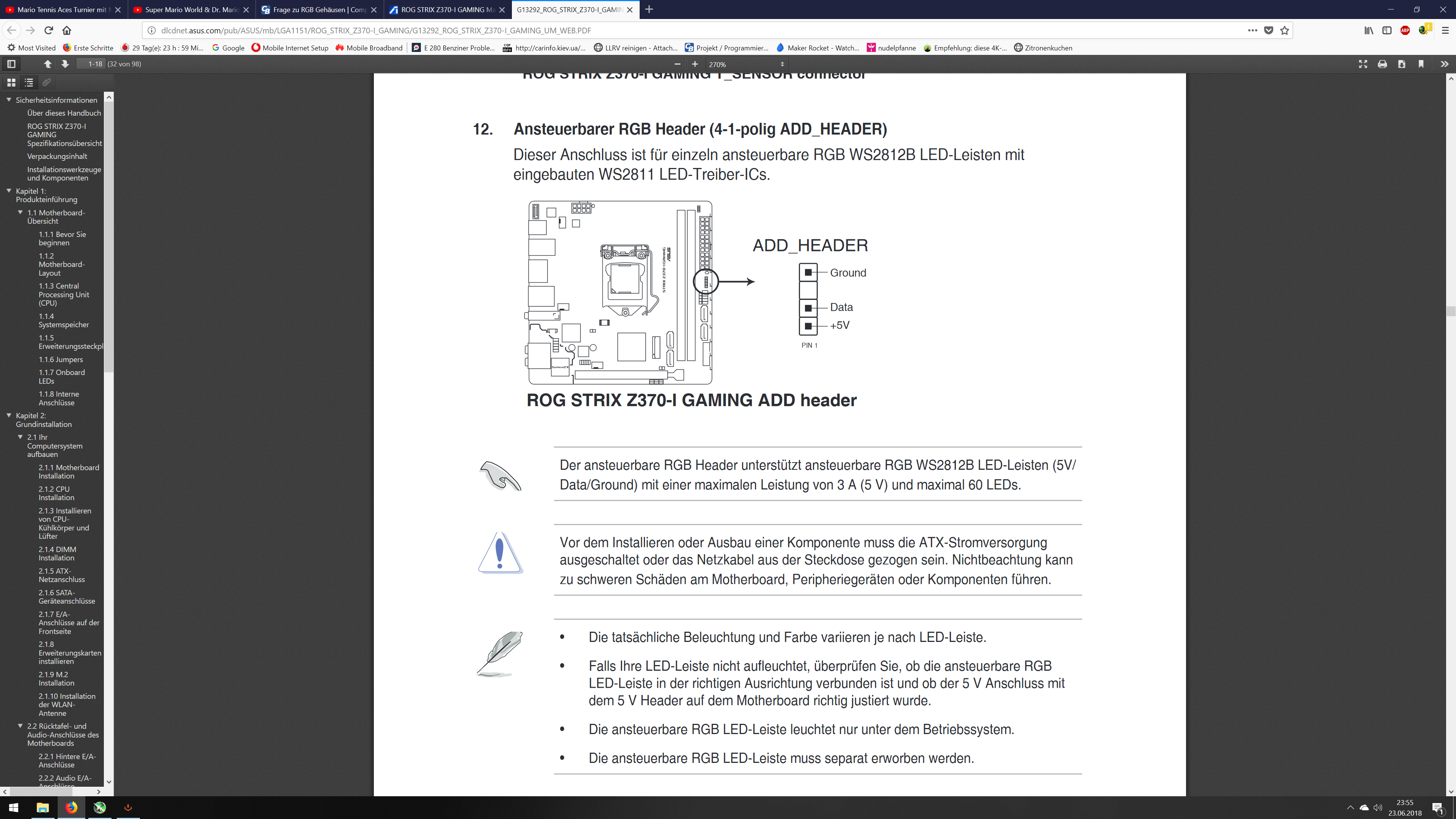

hey, Zum ansteuern kannst du z.b. den LSB 01 von Silverstone nehmen (RGB stripes die NICHT einzeln gestuert werden, werden davon unterstützt). Ob dein Mainboard die Header hat kannst du bestimmt im Handbuch nachlesen. Die sehen beim STRIX so aus : Diese könnten den LSB 01 ersetzen.
Für die einzel Steuerbaren LEDS brauchst du diesen Header:

einzeln steuerbare LEDS : 4-1 Pin Header (3 pins) mit 5 V auf einer Schiene
"alte Klassiche LEDS" : 4 Pin Header (4 Pins) mit 12 V auf einer Schiene
Edit: ich würde gerne die LED leiste vom Silverstone RVZ 03 B an mein Strix 370-i anschließen...
die LED Leiste ist eine "alte" mit 12 V ... Diese ist leider nicht Kompatibel mit dem 5 V header gibt auch keine Adapter... Lösung LSB 01...
Edit2: Dein Mainboard scheint keinen RGB Header zu haben (habe mal das Manual schnell überflogen)
also bleibt dir nur ein steuergerät wie der LSB01 ...
