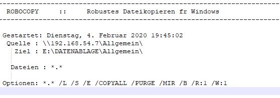

Hi zusammen,
ich habe eine Frage bezüglich Robocopy.
Ich habe eine Fiilemigration per Robocopy mit den Schaltern "siehe Anhang Optionen" durchgeführt.
Die Spiegelung wurde sauber auf den neuen Server mit allen Attributen durchgeführt.
Nun wollte ich zum Test das Script nochmals laufen lassen, damit die geänderten Daten übertragen werden.
Dies habe ich mit dem Schalter /L durchgeführt, damit nur ein Testlauf durchgeführt wird.

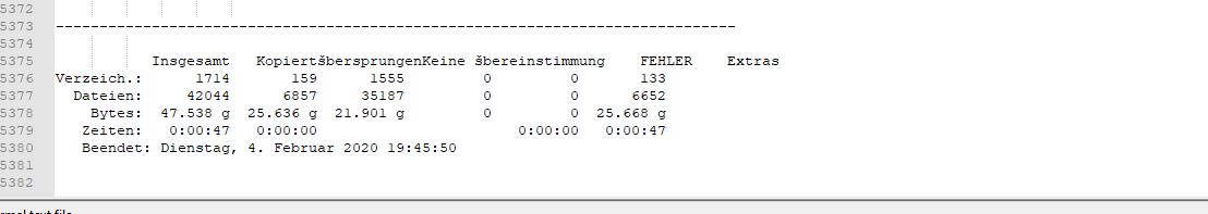

Nun sehe ich im Logfile, dass einige Fehler ausgegeben werden "sieh Anhang FehlerLog". Allerdings wenn ich nach Fehler oder Error im Logfile suche finde ich nichts.
Hat hier jemand eine Idee dazu?
Danke im Voraus.
Grüße
Phil

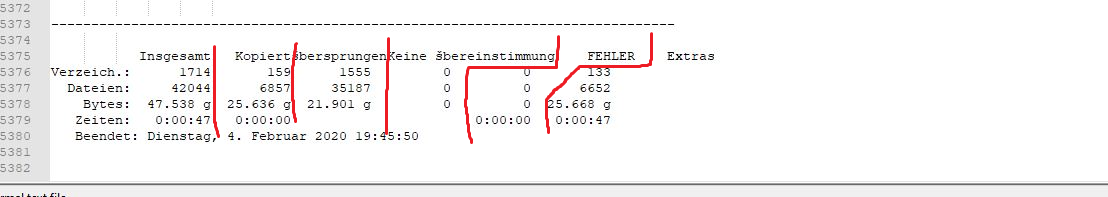

ich meine das die Ausrichtung der Überschriften nicht zu den Daten passt.
Also müsste alles gut sein.
Sprich die 133 usw gehört unter Extras.
Reaktionen: kartoffelpü, Conqi und Gerber_
Lass den Kram noch mal laufen und leite die Ausgabe in ein Logfile um, mit robocopy /Pfad /optionenblablub > c:\temp\logfile.txt. Dann solltest du genau sehen was er da getrieben hat.

Ah, ok, dachte du hast das einfach aus der CMD in Notepad ++ kopiert.
Was der Kollege über mir meint, ist das die Ansicht verschoben ist. Die Zeilen sind nicht richtig. Was du als Fehler interpretierst, gehört eigentlich unter Extras.
Reaktionen: Gerber_
Gerber_ schrieb:
Was meinst du genau damit, sry stehe gerade auf dem Schlauch.
6 Spalten Überschriften - 6 Spalten Werte darunter. Die letzte Wertspalte gehört natürlich zur letzten Überschriftsspalte.
Reaktionen: Gerber_
