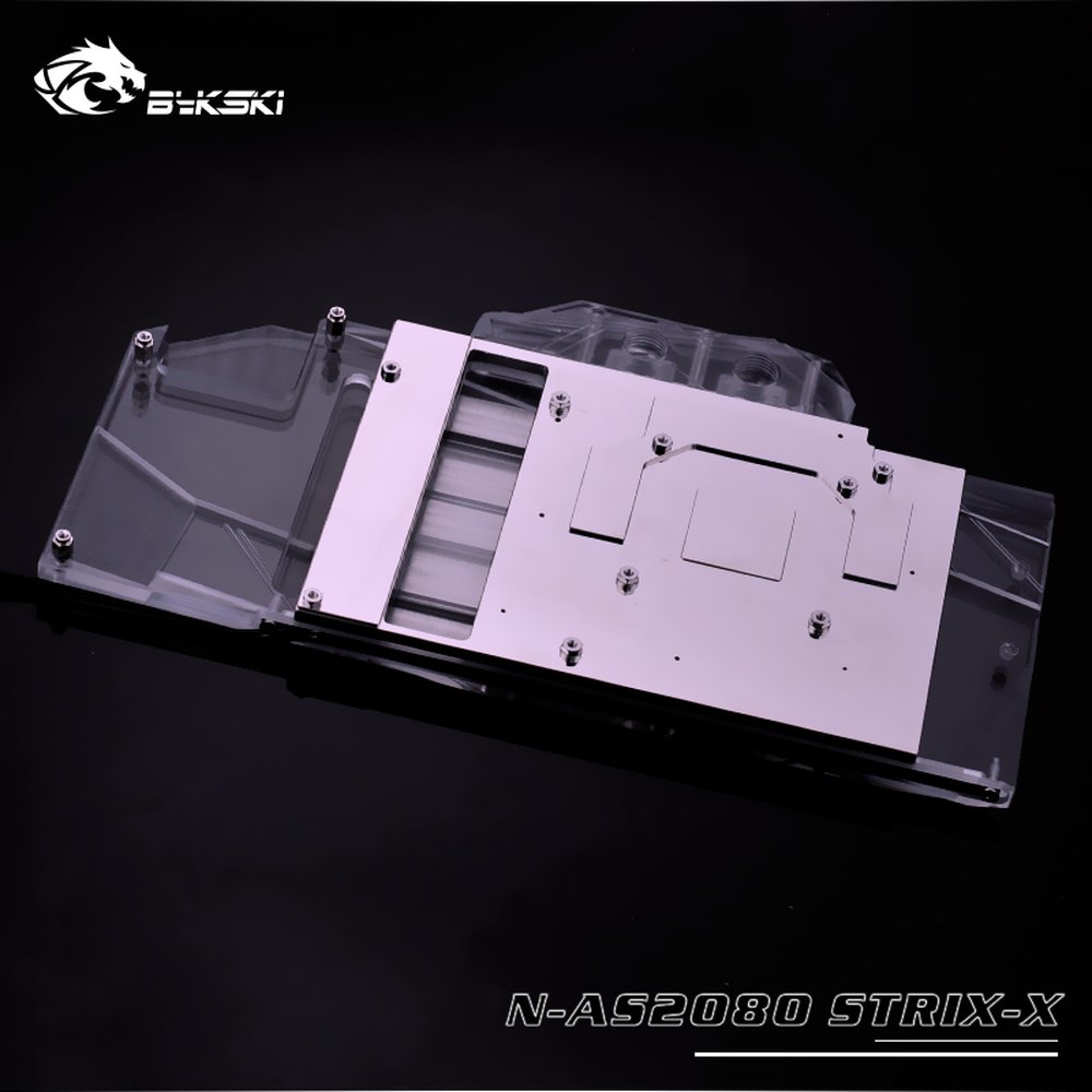

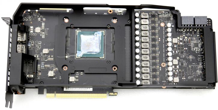

Nun zum eigentlichen Anliegen....ich habe es leider zu spät bemerkt
Man sieht auf diesem Bild, dass nur die Mosfets gekühlt werden. Die Spannungsphasen davor wohl leider nicht
Meine Frage nun, ist es zwingend notwendig, dass die auch mitgekühlt werden, oder wäre das trotzdem ok so ?!
Habe schon nachgeschaut, beim Luftkühler ab Werk, werden die zwar auch nicht aktiv mitgekühlt ( auch nur die Mosfets )
aber immerhin bekommen die ordentlich Luft, durch die Lüfter der Strix. Unter Wasser hätten die dann Null Komma Null Airflow.
Beim EK Block werden die mitgekühlt :-/
Wie seht ihr das ?

Beim EK-Block ist es aber auch nur eher eine passive Kühlung, denn der Teil wird ja nicht direkt von Wasser überströmt. Es hängt nur mittels dünner Stege mit am Metallblock dran.
a) ich würde jetzt bei einem normalen Betrieb (ohne OC) keine Bedenken haben, mit OC zumindest angestrengt beobachten
b) das sind eben die kleinen, feinen Details, die sich die Premium-Marken so gern vergolden lassen beim Preis... is halt so ;)
Ich drück' die Daumen das alles gut läuft und wir bleiben gespannt auf einen Bericht.

Die Frage ist was du hören willst...
Es wird funktionieren, optimal ist es aber eben nicht und ob, bzw. um wie viel es die Lebenserwartung der Karte beeinflusst ist eine Frage die keiner genau beantworten kann.
Diese Teile halten einiges aus, das bedeutet aber nicht, dass sie es auf dauerhaft "mögen".
Naja, bei EK werden die nicht gekühlt und einzig bei Watercool ist ein WLP dafür dabei.
Und auch wenn Du die die Luftkühler anschaust, der ganze Bereich wird meist ausgelassen..
Wenn Dir es wichtig ist: Watercool kaufen.
Ansonsten .... wird schon durchhalten.
Das, war richtig heiß wird, sind die kleinen Mosfets, die sind bei den Luftkühlern auch immer ordentlich versorgt, war zumindest bei meiner R9 390 & Vega 64 der Fall.
