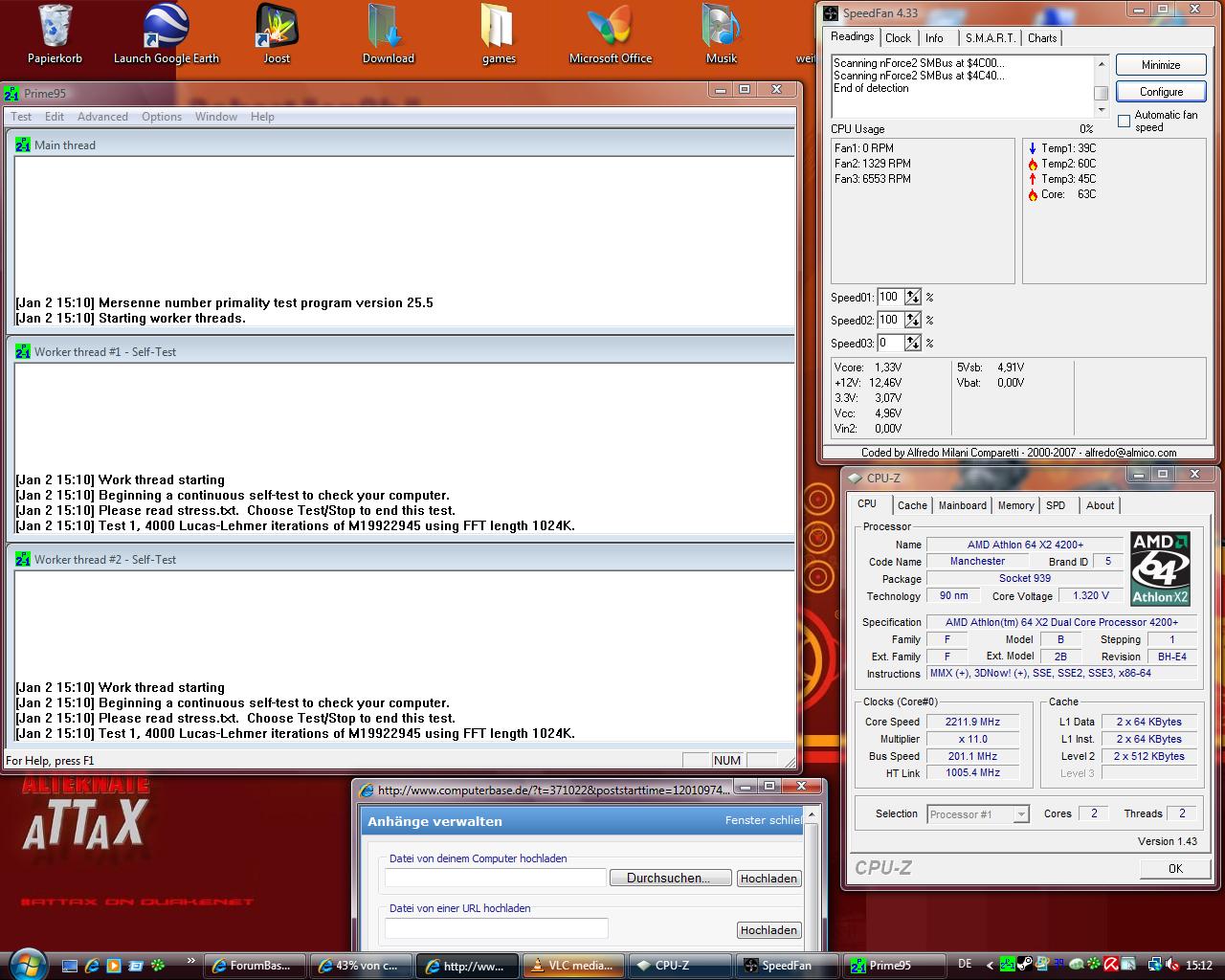

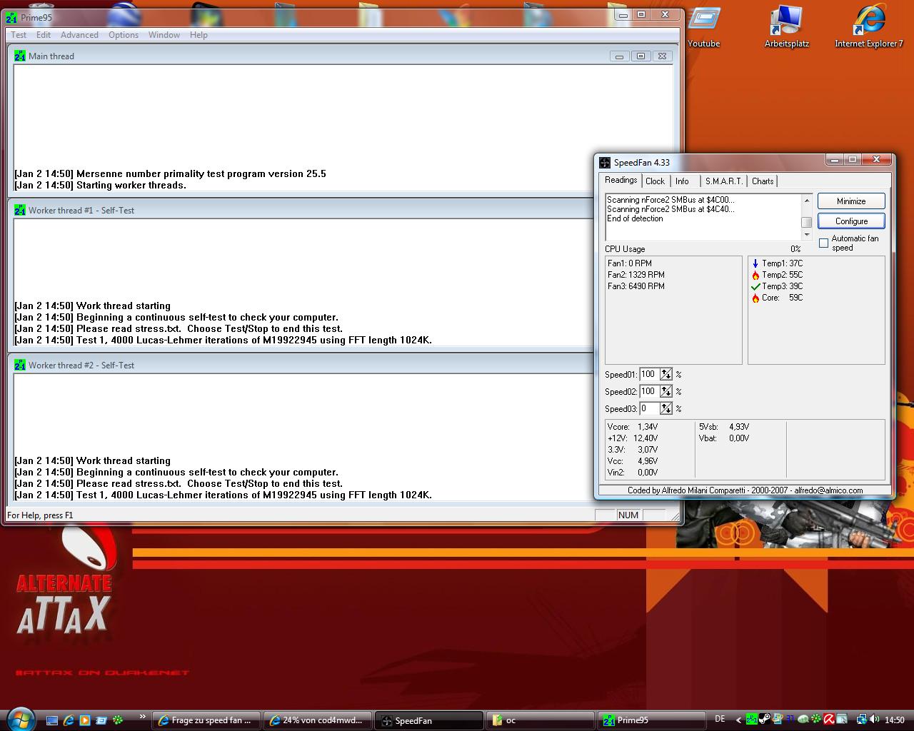

Was bedeuten denn die 4 Werte? ich hab 35°C im idle und das ist der Durchschnitt des 1 und 3 Wertes. Die anderen Werte sind durchnittlich bei 50°
Welche 4 Werte meinst du genau?
Mach einen Screenshot, makiere die Werte und poste sie hier.
Einmal unter Vollast und einmal im Idle. Dann kann ich genauer beurteilen, welche Temperatur wie zuzuordnen ist.
Hier.
Es beunruhigt mich vor allen Dingen das dort die Flammen angezeigt werden =(

Speedfan zeigt ab unbedenklichen 50°C Flammen an, das darf man nicht so eng nehmen.
Wirklich.. dann bin ich ja beruhigt. Aber eine Frage noch. Wass ist denn letztendlich die CPU themperatur?
Denn ich will meinen CPU unbedingt wieder auf 2.8 GHz bringen!
Moment, der Screen unter Last sagt ja nichts aus. Dass muss schon 1-2 Minuten laufen ich muss an den Bildern ja auch erkennen können, welche Temps sich verändern. Den Screen unter Last also bitte noch mal.
Ok.
Zusammenfassung der Temps (Idle/Last):
Temp 1: 37/39°C
Temp 2: 52/60°C
Temp 3: 34/45°C
Core: 50/63°C
Schaut man sich die Temps an, müsste Temp. 1 das Mobo/System sein. Temp 2 und Core sind identisch und sollten die Kerne der CPU sein, während Temp 3 die CPU selbst sein sollte.
Wenn du Prime nun noch länger laufen lässt, werden die Temps nochmal ein wenig steigen.
Wie warm nun aber die Kerne beim X2 werden dürfen, kann ich nicht sagen. Dazu könntest du mal probieren, die CoreTemp runterzuladen und dort dann mal schauen, was für einen Wert er dir bei TJunction/TJ.Max anzeigt.
Dieses Programm ließt auch die Kerntemperaturen aus. Diese könntest du unter Last mal mit denen von Speedfan vergleichen. Dann siehst du auch, ob ich mit meiner Annahme, das Temp 2 und Core die Kerne sind, recht habe.
Sprich....
Temp 1 = gesamtest CPU system
Temp 2 = Kern 1/2
Core = Kern 1/2
Temp 3 = Nur die gesamte CPU Thermperatur
(Ich hab jetz Prime immernoch laufen und bis jetzt ist nohc alles in "Butter" ^^)
Temp 1 ist das Mainbord/System insgesammt. Da ist unabhängig von der CPU. Diese sorgt nur dafür, dass sich das restliche System mit aufheizt.
Hi, Athlon X2´s haben 2 Kerne und 2 Temperatursensoren. Temp2 & Core sind jeweils einer der Kerne.
Btw.: mit 60°C würde ich mir schonmal über einen Guten CPU Kühler Gedanken machen.
