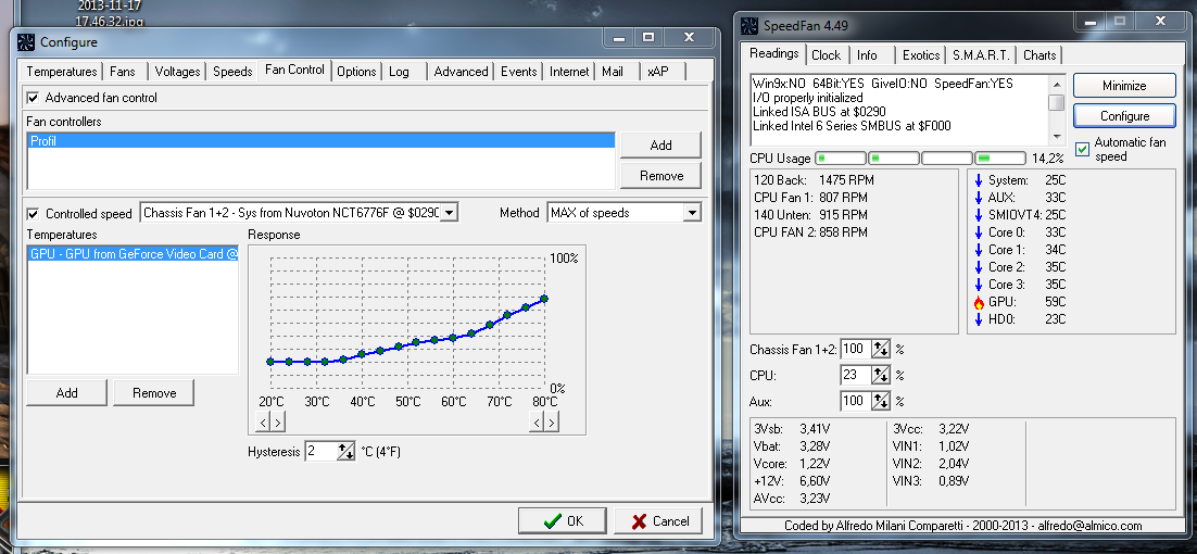

Ich habe Speedfan erfolgreich so konfiguriert, dass zwei Gehäuselüfter anhand der GPU Temperatur gesteuert werden. Über den Reiter "Fan Control" habe ich ein Profil mit Lüfterkurve angelegt.
Dies hat bis vor kurzem auch einwandfrei funktioniert: Im Idle leise, bei höherer GPU Temperatur etwas lauter, aber Lüfter nicht auf 100%.
Nun ist es seit kürzlichem Grafikkartenwechsel, Windows Neuinstallation und UEFI-Resets leider so, dass die beiden Lüfter im Idle nach wie vor leise sind, unter Last aber auf zu laute 100% gehen. Das heißt, die Temperatursteuerung funktioniert nach wie vor, aber folgt nicht mehr korrekt der Lüfterkurve, wie es scheint.
Da ich die Einstellungen für Speedfan einfach kopiert habe, weiß ich nicht, woran das jetzt auf einmal liegen kann.
Ich bin für jegliche Hinweise und Anregungen dankbar! :-)

Danke für deine Antwort, aber bitte genauer lesen:
Die Rede ist von Gehäuselüftern, außerdem funktioniert die Steuerung anhand der Temperatur ja nach wie vor, nur die Lüfterdrehzahl ist nicht korrekt.

Die Lüfterkurve geht nur bis ca. 70%. Trotzdem dreht der Lüfter bis 100%, was Speedfan auch korrekt anhand der Umdrehungen anzeigt.

Im Screenshot ist dies gut zu sehen: Bei 59°C GPU sollten die Lüfter "120 Back" und "140 unten" nicht mit voller Drehzahl drehen (1500 bzw. 1000 upm), sondern eben nur mit ca. 40%, wie in der Lüfterkurve festgelegt.

Guck mal beim "Temperaturen-Reiter", wird die "Warnung"-Temperatur überschritten, werden die gesteuerten Lüfter unabhängig von der eingestellten Lüfterkurve auf 100% gesetzt.
Sauberst, Console Cowboy, that's it! :-)
Durch den Tausch der Grafikkarte wurde diese Einstellung wohl einem Reset unterzogen.
Vielen lieben Dank, auch von meinen Ohren ;-)
