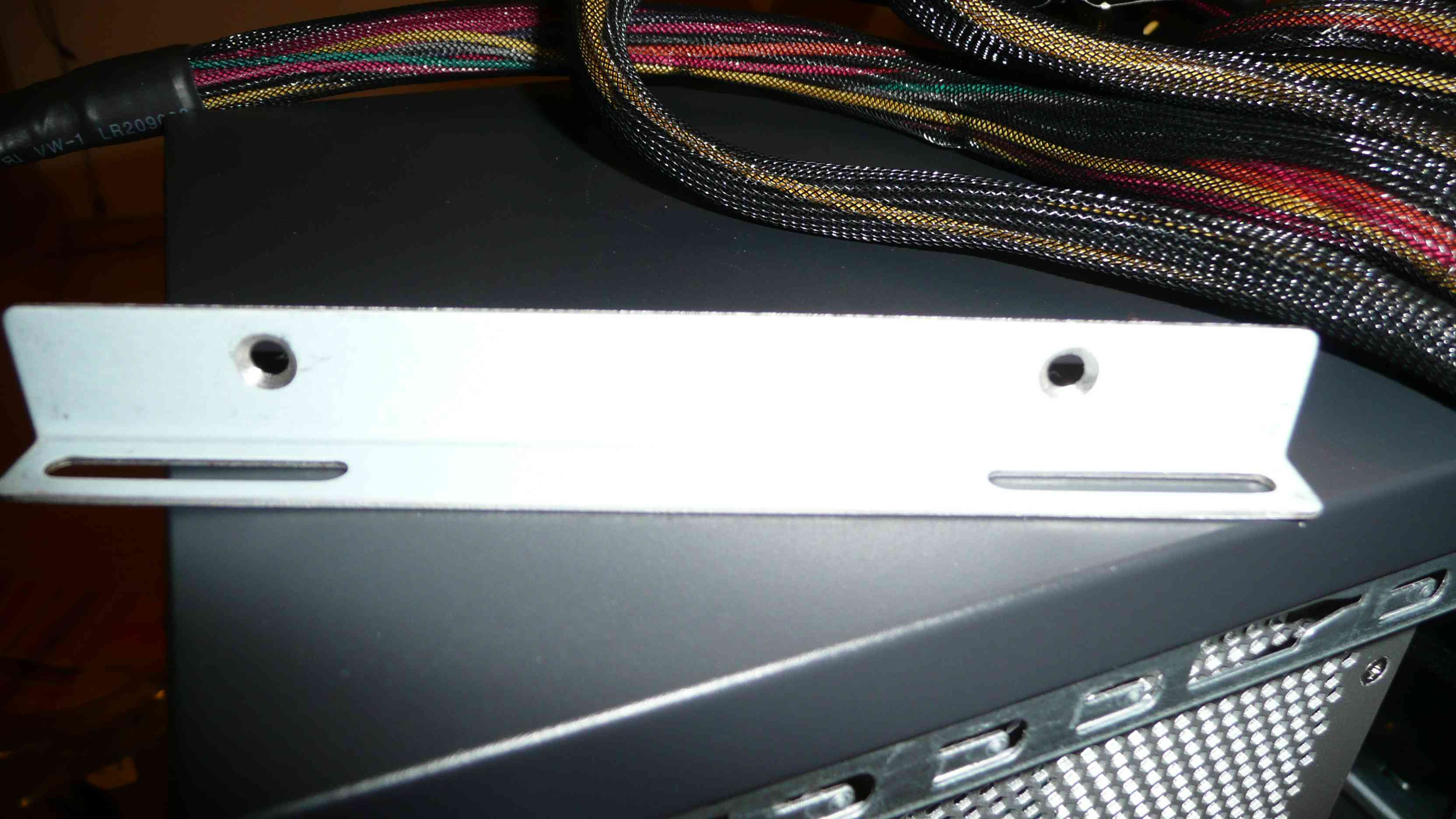

Und bei meinem Netzteil war eine Schiene dabei, hab aber keine Ahnung was ich mit dieser soll. Es ist ein Silverstone Nightjar 450W.

Hast du mal nen Foto von der Leiste von deinem Netzteil?
Also mit dem "L" kann man es wohl ver -und entriegeln. Aber es greifen die Haken halt auch nicht ... es scheint so, als ob Schienen fehlen ...
und hier noch das Bild von der Schiene:

Die Schiene habe ich schon an nem NT gesehen, die sollte eigentlich innen, unten dran kommen um das NT im Gehäuse zu befestigen, wobei eigentlich die 4 Schrauben Außen reichen...

Wegen der Schiene, keine Ahnung wie die an das NT kommen soll. Ich muss es mir nochmal ankucken.
