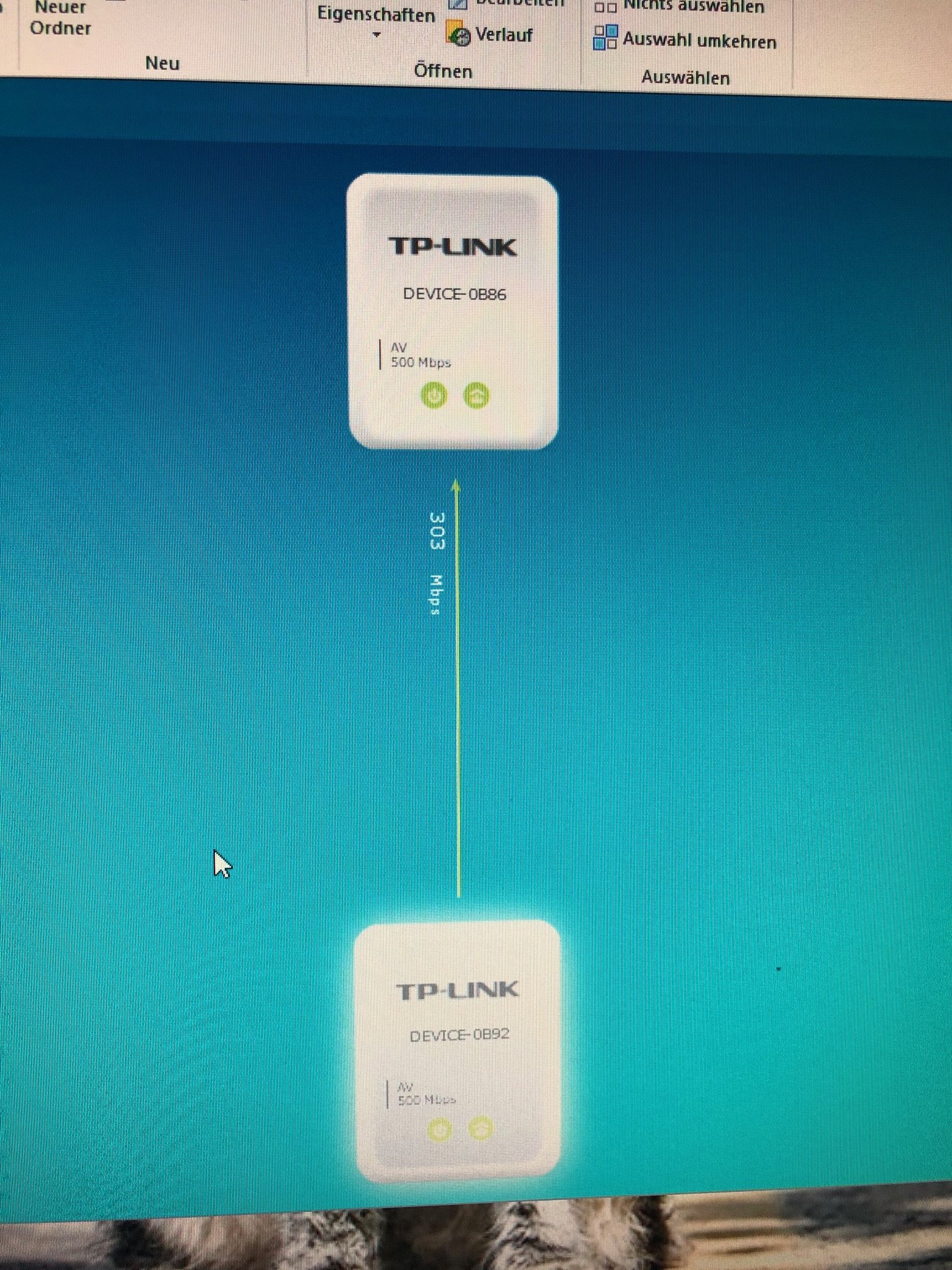

Guten Abend, habs auch einen TP-Link genommen, nachdem unser Router im EG steht bei meiner Oma.
Wir wohnen oben,. Handy, Telefone und TV über Wlan. Nach einigen Hin und Her - und viel Gefluche
TP-Link Adapter installiert, und sehr zufrieden.
Geht über einen getrennten Stromkreislauf und wir haben auch 2 Zähler.
