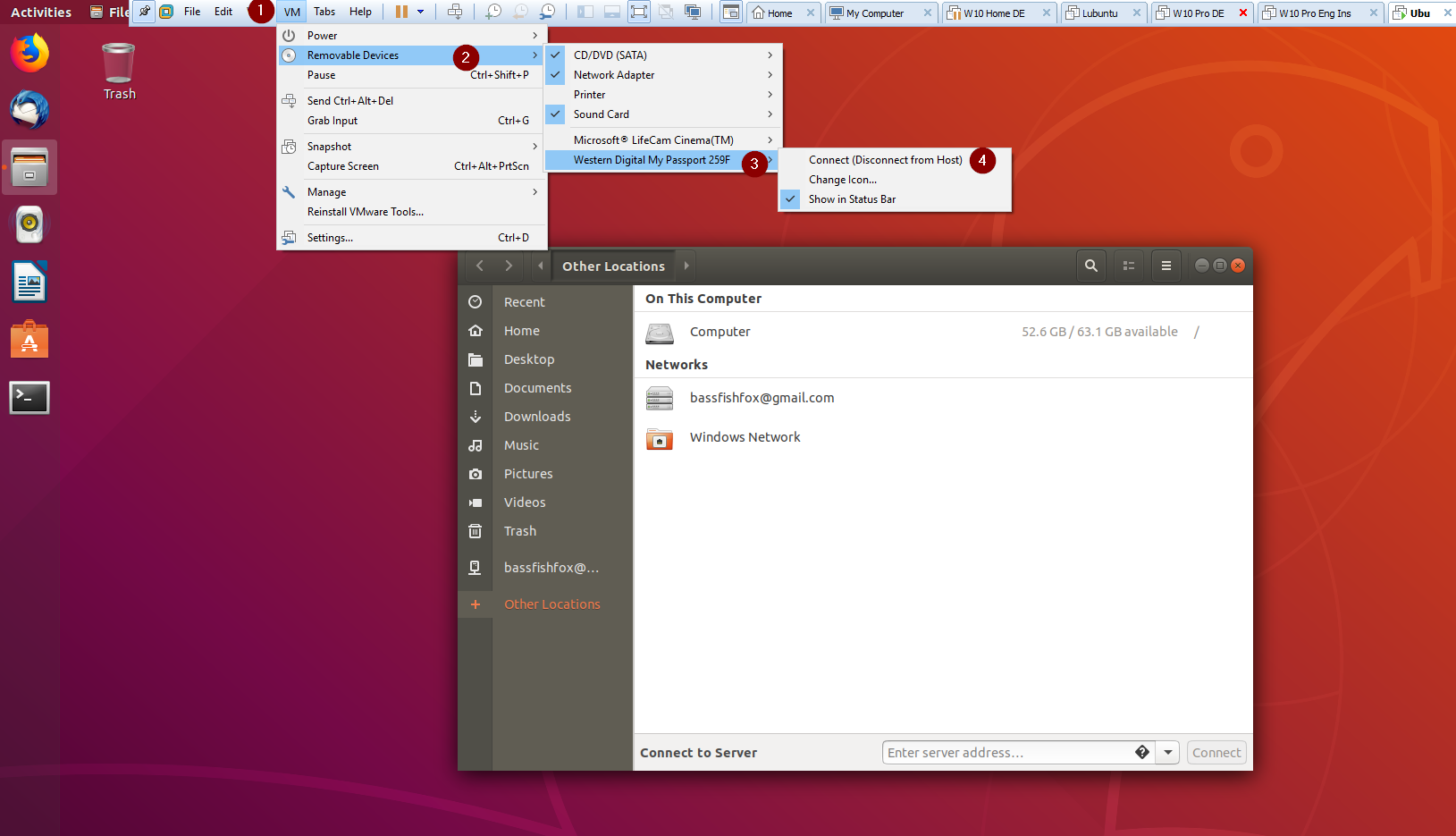

Und Du musst die externe Platte durch reichen.
