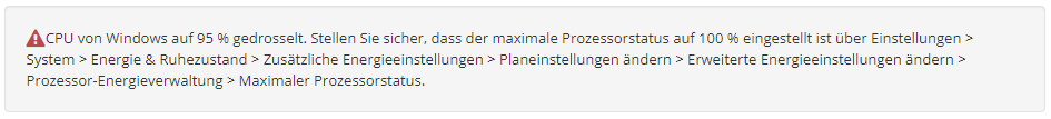

Userbenchmark liefert doch schon lauter Hinweise du musst doch nur noch Lesen und überprüfen.
Energie einstellungen überprüfen wie es da steht.
Die Cpu taktet nämlich sogar noch unter Baseclock sollten die Energie einstellungen zu nichts führen wäre der nächste Ansatz mal die Temperaturen zu prüfen.

@Motorrad Kann das allein wirklich all die betroffenen Komponenten treffen? Was alleine die Testergebnisse angeht stimme ich dir auf jeden Fall zu, das könnte ein Grund sein. Aber ich bekomme auch in keinem Game die 60 fps mehr. Ich habe kurz nach dem 1. Test auf Windows 11 gewechselt, die Performance Probleme bestehen erst seit einigen Wochen, höchstens einem Monat.

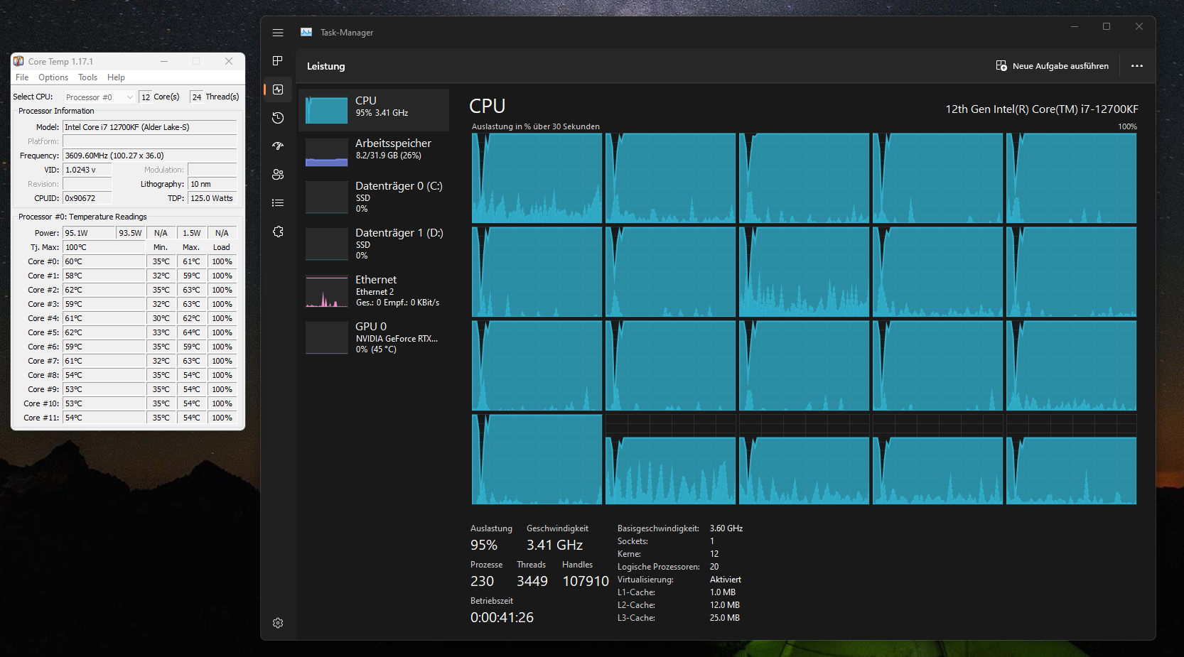

Da bis jetzt nicht wirklich was produktives Vorgeschlagen wurde, werfe ich mal ein paar Vorschläge in den Raum:
  • Starte mal einen anderen Benchmark, z.B Cinebench, und mach während der läuft einen Screenshot vom Taskmanager wo man den CPU Takt sieht und zusätzlich ein Tool mit dem man die Temperatur ablesen kann, nur um sicherzugehen, dass Userbenchmark auch das Richtige anzeigt.

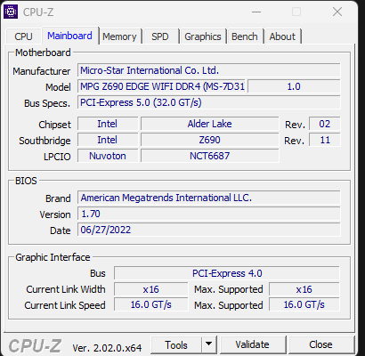

Das BIOS würde ich jetzt nicht ausschließen.
Das Datum passt zu keiner downloadbaren Version auf der MSI Seite. V15 und V16 fehlen in der Liste. Das könnte ein Hinweiß darauf sein das diese Fehlerhaft ware und zurück gezogen wurden.
Würde mal die aktuellste Version installieren.
Reaktionen: AB´solut SiD und xXBobbyXx
@VirusA87 ist tatsächlich ein guter Einwurf von dir, wenn dem so wäre, könnte das wirklich ein Grund sein. In diesem Fall ist der Timestamp von der neuesten Version 7D31v17 aber der 27.06.2022, so wie es im Userbenchmark auch korrekterweise steht.
Reaktionen: xXBobbyXx

@VirusA87 Merkwürdig, ich stimme dir beim Datum zwar zu, aber ich habe die neuste Version 1.70 installiert. Denkst du ich sollte dennoch die aktuellste version von der MSI Seite installieren?
xXBobbyXx schrieb:
Merkwürdig, ich stimme dir beim Datum zwar zu, aber ich habe die neuste Version 1.70 installiert. Denkst du ich sollte dennoch die aktuellst version von der MSI Seite installieren?
Siehe Post von mir, du hast die neueste Version bereits installiert. Userbenchmark zeigt den Timestamp vom Binary selbst an, das Datum auf der MSI Seite ist der Tag, an dem es auf der Webseite veröffentlicht wurde. Musst also nichts neu installieren.

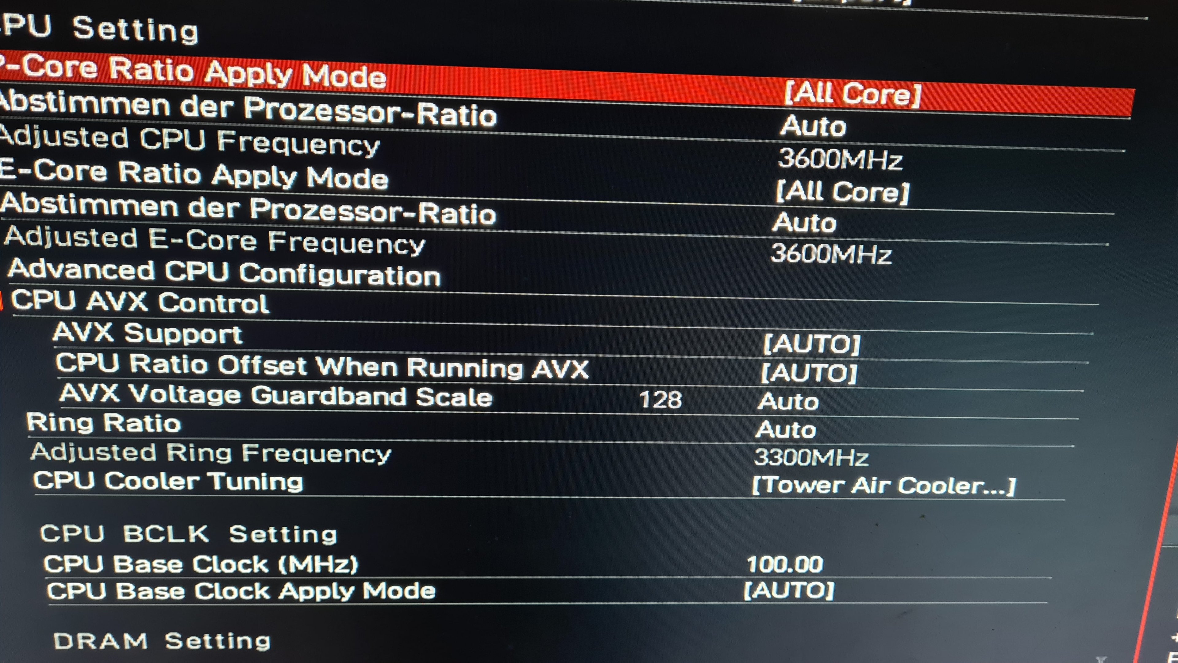

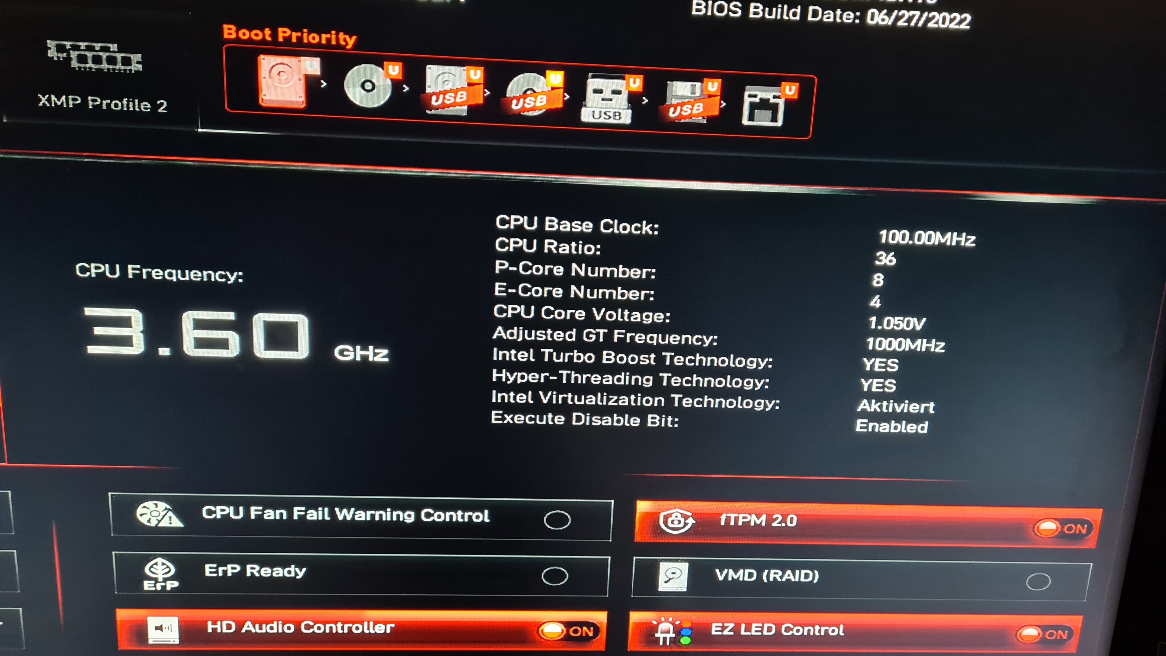

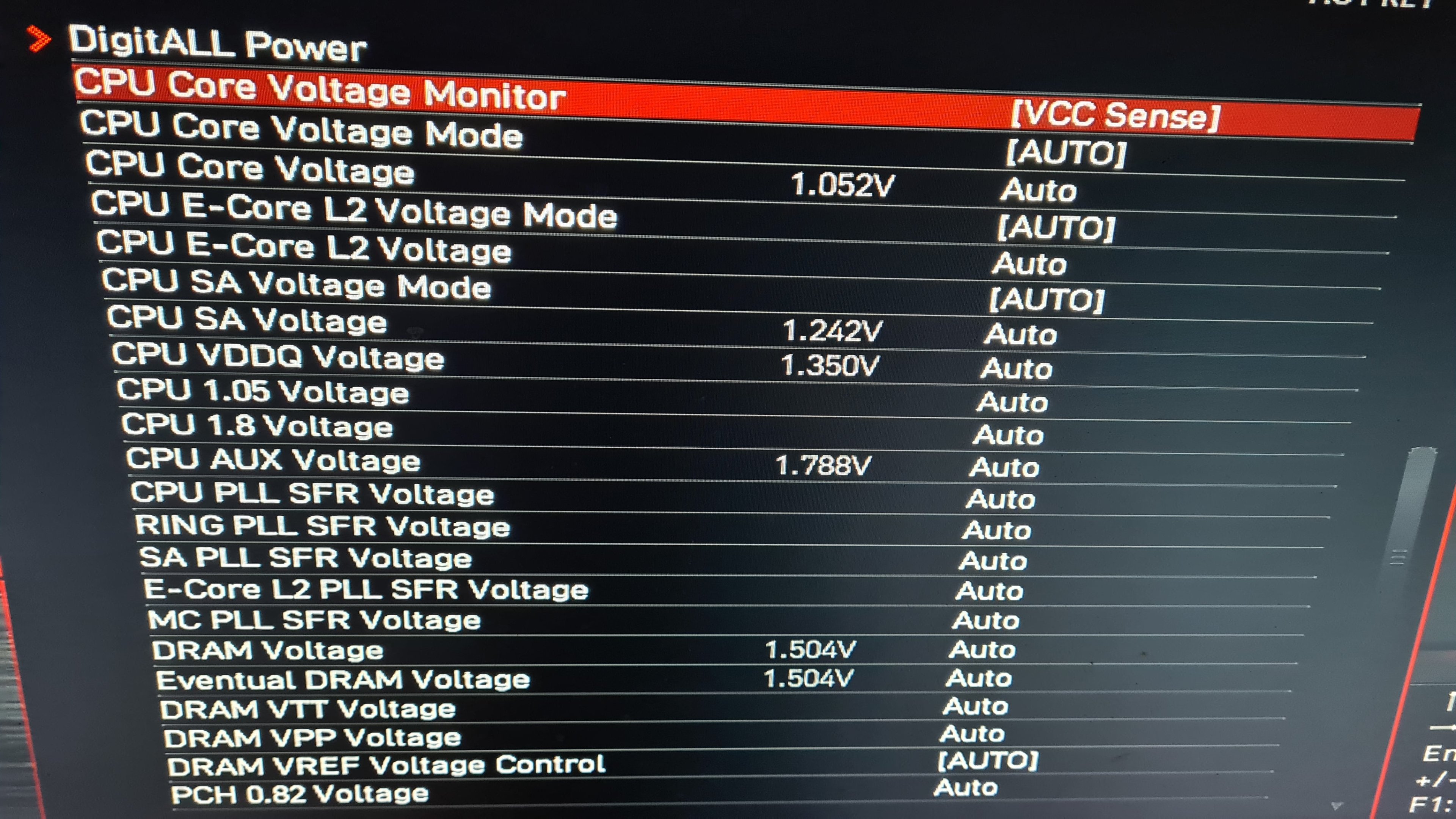

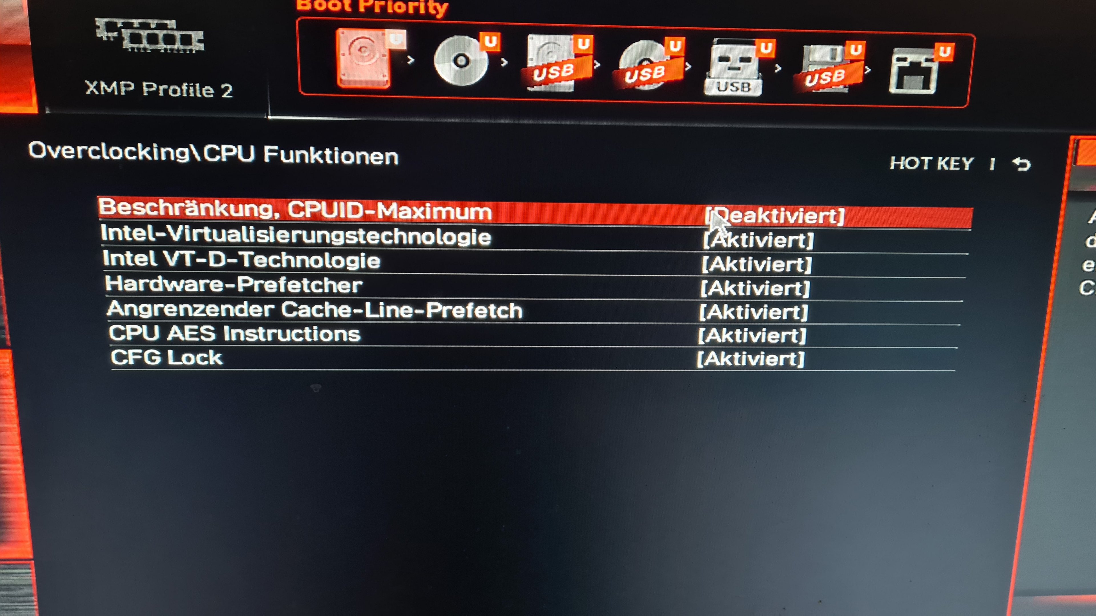

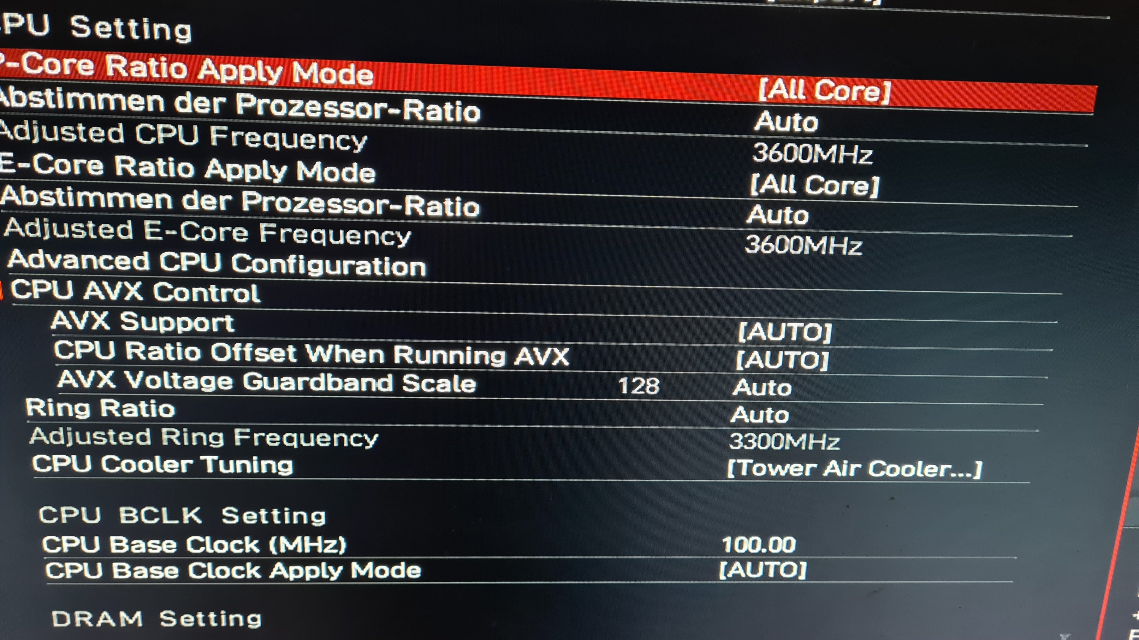

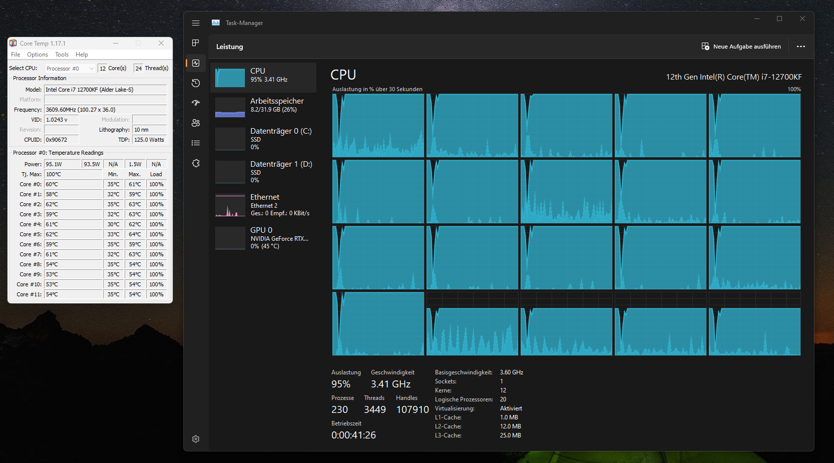

@eweu Jetzt kann ich doch nicht schlafen, ohne das mit den Bildern erledigt zu haben. :D
Beim Cinebench fällt mir als erstes auf, dass die Auslastung nie über 95% lag, obwohl ich durchaus daran zweifle das ich deswegen keine 60 fps mehr schaffe z.B. in Far Cry 5 oder AC Odyssey. In den Energieeinstellungen ist alles korrekt eingestellt, dort finde ich keine Erklärung für die 95% Auslastung.
Die Temperaturen waren nie über 70 Grad, was für mich als Laie erstmal gut aussieht.
@VirusA87 Ich habe im Cinebench Multicore und Singlecore getestet, letzteres habe ich abgebrochen weils mir zu lange gedauert hat und ich für den Screenshot lieber Multicore laufen lassen wollte.
Während dem Singlecore Test war allerdings, soweit im Taskmanager ersichtlich, kein einziger Kern voll ausgelastet. Keine Ahnung ob das normal ist, ich werde den Test nachher nochmal ganz laufen lassen und das Ergebnis mitteilen.

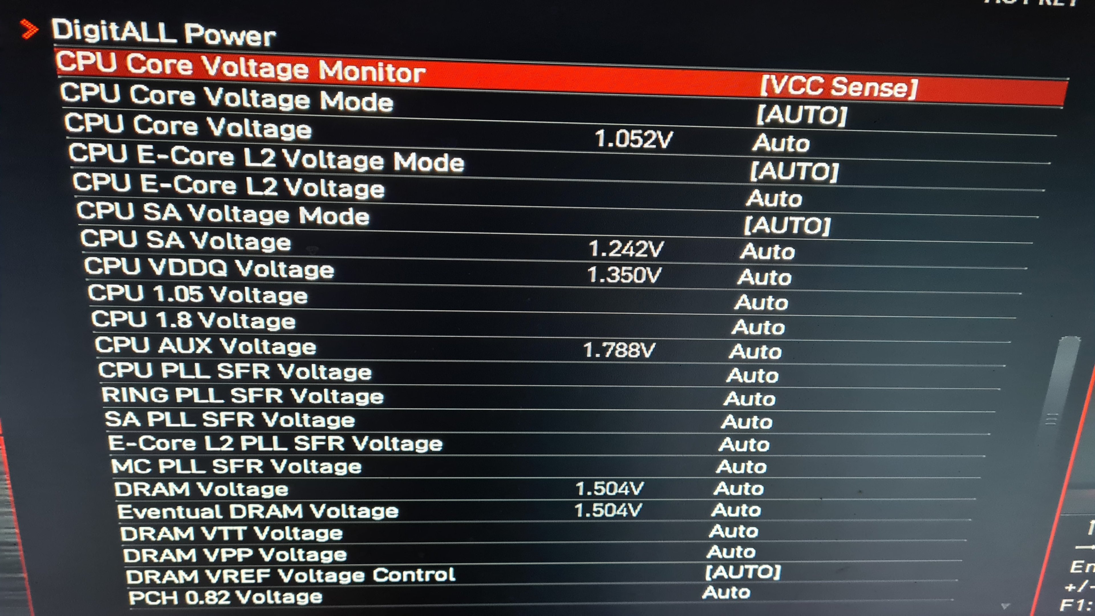

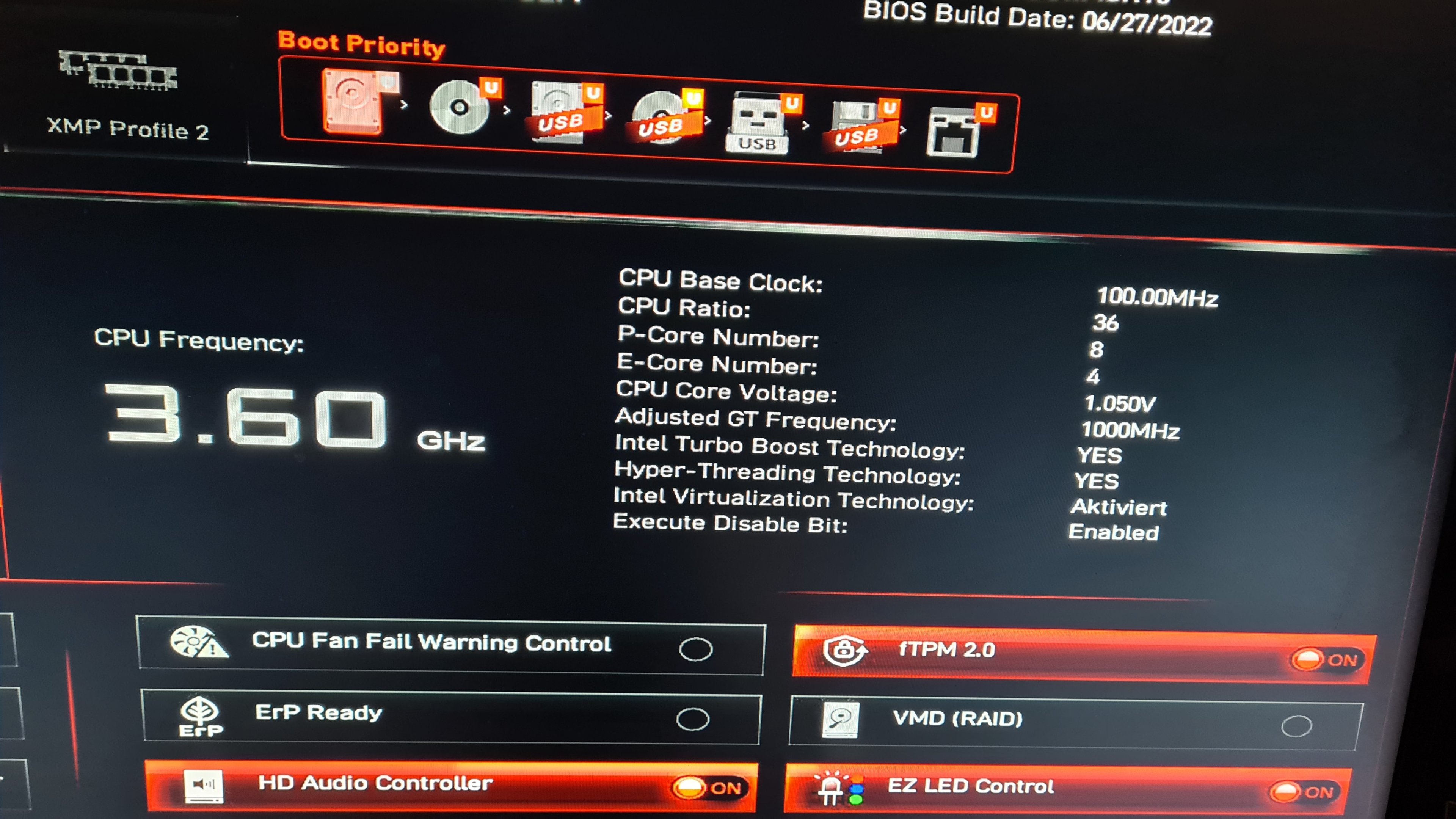

@Motorrad Nun, ich hatte gehofft das ihr mir das sagen könnt sofern der Wert nicht normal ist. :) Also meinst du das sollte eigentlich anders eingestellt sein?
Schau doch mal, ob dort auch "Auto" auswählbar ist!
Ich selber habe noch keinen dieser neueren Prozessoren in Verwendung gehabt und kann dir daher nicht die exakten Einstellungen nennen!
Aber irgendwo muß es ja herkommen, daß bei deiner CPU der Turbo- Takt niedriger ist als der Grundtakt!?
Du kannst auch gerne mal alle wichtigen Einstellungen im BIOS, darunter auch deine exakten Booteinstellungen notieren oder abfotografieren und ein CMOS clear machen um das BIOS auf Werkseinstellung zu bringen!
Halte dabei auch fest, ob z.B. Secure Boot, Fast Boot, TPM, CSM und die restlichen, für Win 11 relevanten Einstellungen, an- oder ausgeschaltet sind!
