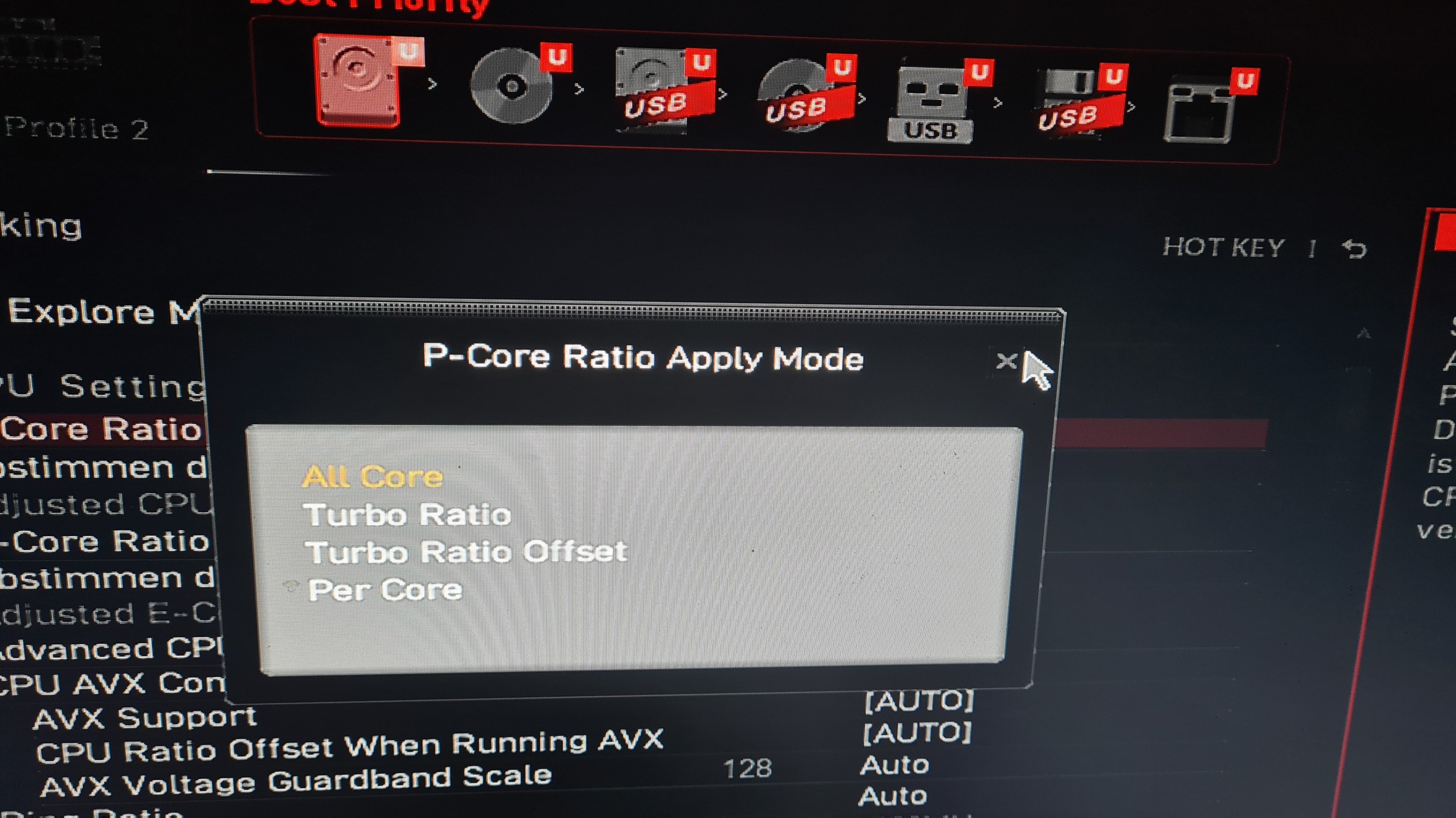

"Adjusted CPU Frequency" ist ausgegraut, da "Abstimmen der Prozessor Ratio" bereits auf Auto steht, sieht man aber auf dem Bild nicht. Also scheint 3600MHz der "Auto" Einstellung zu entsprechen. Ich habe weitere Einstellungen gefunden, wobei auch dort das meiste auf Auto steht.
Warum der Turbo Takt niedriger ist erschliesst sich mir nicht, da alles auf Auto zu sein scheint. Wo siehst du das denn? Ich sehe Base Clock 100MHz und Ratio 36, würde das dann nicht 3.60 GHz ensprechen? So interpretiere ich das auf den ersten Blick, aber du siehst vermutlich viel mehr als ich :D

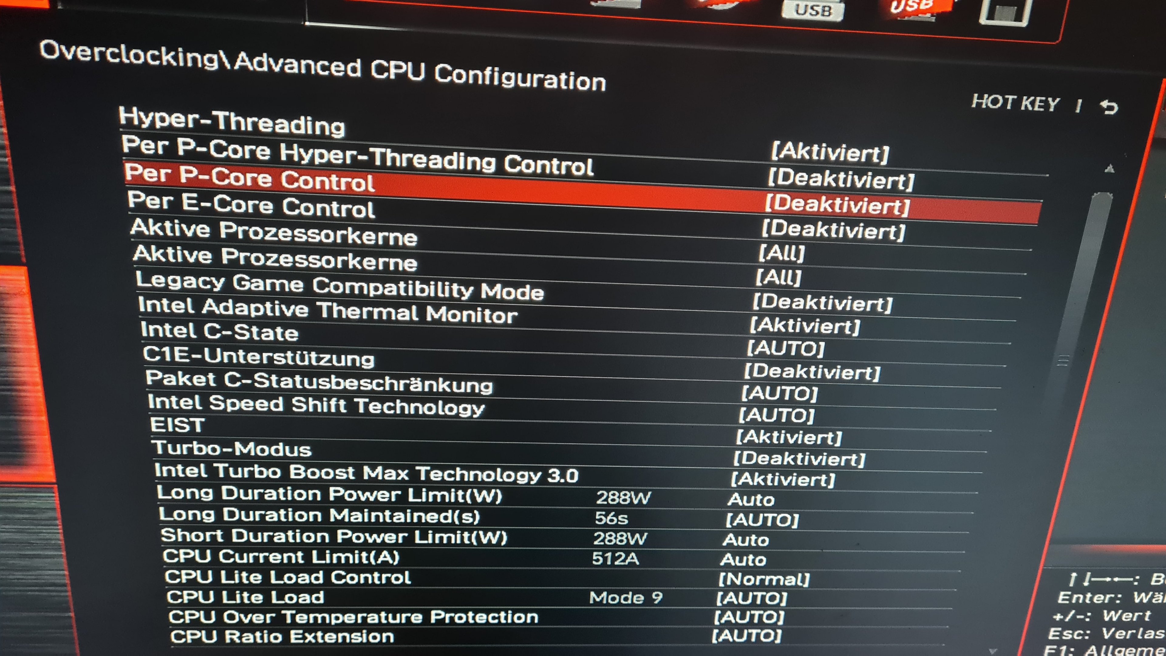

Bei deinem letzten Foto steht Turbo-Modus auf deaktiviert, schalt das mal ein.

In deinem Bild 2 von 5 auf Seite eins steht etwas von CPU Cooler Tuning. Hast du vielleicht dort die Leistung deines Prozessors eingeschränkt!? Du hast ja dort eine Eingabe gemacht und das Profil "Tower Air Cooler ausgewählt". Oder kannst du dort nichts verstellen? Was hast du dort zur Auswahl?
Hast du generell noch ein Tuning- Menü, in dem du unter anderm auch die Power- limits einstellen könntest!? Was ist dort so alles eingestellt? Edit: Habe mir deine letzten drei Bilder zu spät angeschaut! Bei Bild 1 ist dieses Menü zu sehen.
Lese dir das mal durch!
https://de.msi.com/blog/cpu-cooler-tuning-optimized-power-limit-based-on-cpu-coolers

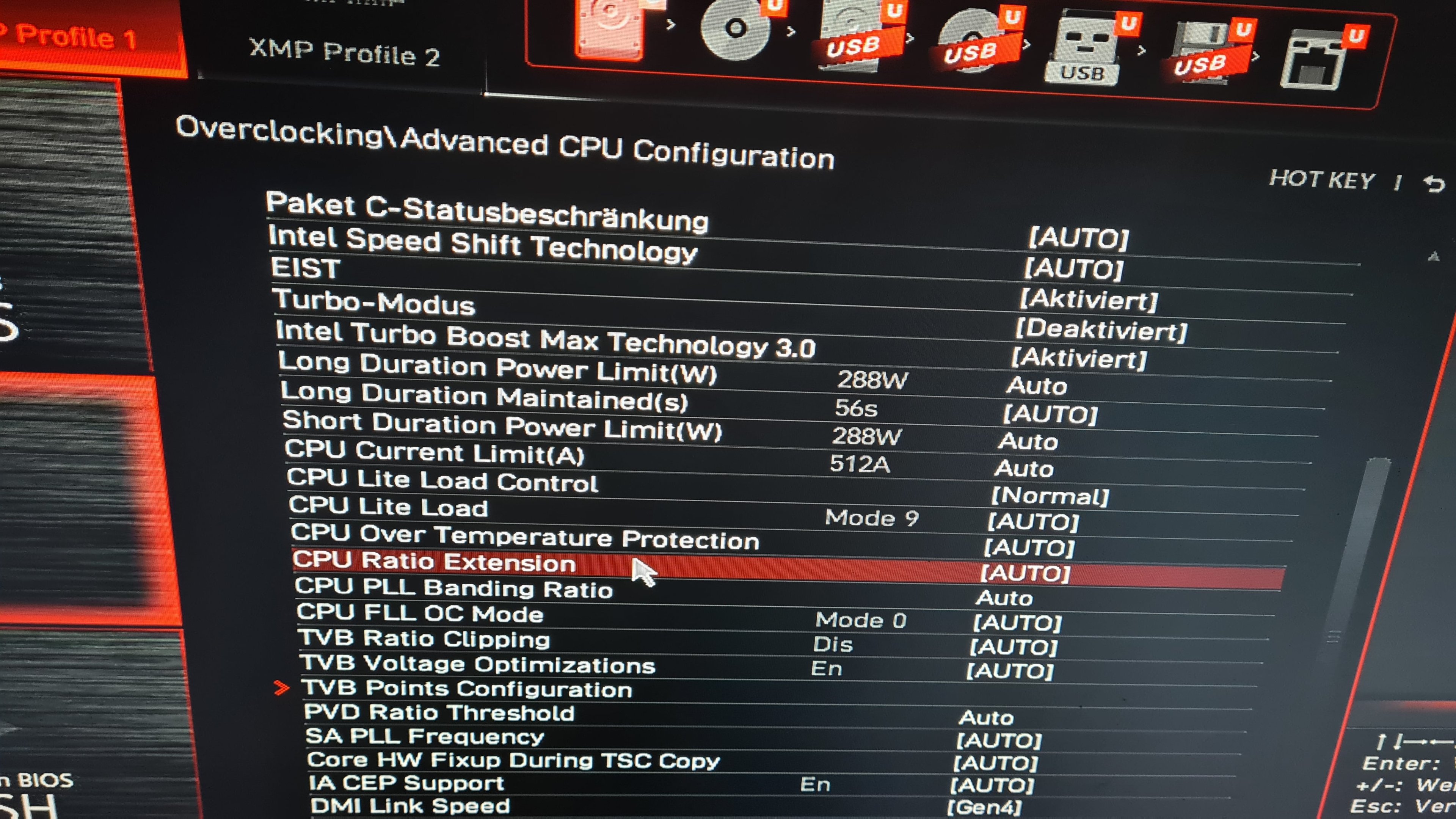

Ich habe den Turbo Modus aktiviert im BIOS und Cinebench nochmals laufen lassen. Wesentlich mehr Punkte, allerdings verbraucht der Prozessor über 190W.. die Temperaturen waren recht schnell bei 90 Grad, nach dem Test aber auch genauso schnell wieder unten. Im Taskmanager steht nun ein Takt zwischen 4.6 und 4.9 GHz (sowohl während des Benchmarks als auch im Idle).
Wirken diese Werte normaler @Motorrad und @eweu? Der Stromverbrauch wirkt sehr hoch. genauso der Takt ohne Cinebench und die Temperaturen in Cinebench. Aber das könnte auch normal sein, ich weiss es nicht. Ich werde mir nun mal das was du @Motorrad verlinkt hast ansehen, dort scheint es ja darum zu gehen. :)
PS: Das scheint es gewesen zu sein. Performance mässig ist der PC wieder ungefähr auf dem Stand des ersten Tests: https://www.userbenchmark.com/UserRun/55194563
Trotzdem ruckeln alle Games gelegentlich und es gibt krasse Frame drops.. irgendwas stimmt also immer noch nicht. :(
Ja, diese Werte sehen schon viel besser aus! Dann hat es nur an der fehlenden Turbo- Einstellung gelegen.
Für was ist denn eigentlich die "Intel Turbo Boost Max Technologie 3.0", in deinem ersten Bild aus Post #21 zu finden, verantwortlich? Die war ja aktiviert.

In diesem Fall würde ich den Turbo-Modus trotzdem wieder ausschalten, ich denke der sorgt einfach nur dafür, dass die CPU durchgehend die Boost Frequenzen anliegen hat. Willst du eigentlich auch nicht haben, soll ja nur unter Last boosten. Sollte aber am besten jemand anderer bestätigen, da bin ich mir nicht sicher.
Interessant wäre noch, ob mit ausgeschaltetem Turbo-Modus die CPU boostet, wenn du Cinebench im Single Core Modus laufen lässt.
(Turbo-Modus nicht mit Intel Turbo Boost verwechseln)
Reaktionen: xXBobbyXx
@Motorrad Soll laut Intel die Single-Thread-Leistung optimieren.. keine Ahnung ob es das auch in der Praxis tut, das habe ich aber sicher nicht manuell aktiviert von daher scheints default aktiviert zu sein.
@eweu du meinst also, eigentlich sollte er im Idle mit 3.6 GHz laufen und unter last automatisch in den Turbo modus wechseln? Das hat so bei mir noch nie funktioniert.. soweit ich mich erinnerin kann, war der wert schon beim allerersten Test schwankend zwischen 4,6 und 4,9 GHz. Geht das überhaupt anders? Sorry für die blöde Frage.. :D
Da die Games ungeachtet der Prozessorleistung ruckeln, zweifle ich langsam daran das es überhaupt an der CPU liegt.. aber ich werde später mal im BIOS zurück auf die Werkeinstellungen gehen, hoffentlich hilft das dann.
Turbomodus an, Energiesparplan auf "Ausblanciert". Dann taktet die CPU auch wieder ordentlich runter, wenn es nichts zu tun gibt.
