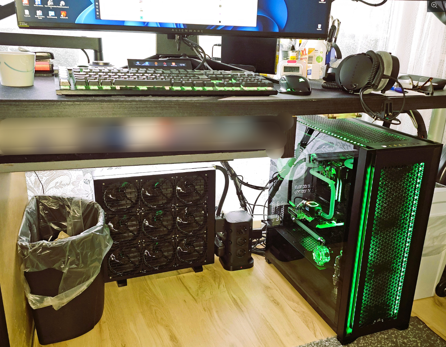

alle Lüfter und Pumpen laufen auf konstanten Geschwindigkeiten, egal ob Sommer oder Winter.
die 9x200mm Noctua A20 Lüfter drehen mit ca. 400rpm, die 6 Gehäuse-Lüfter sind nur als Beleuchtung eingebaut und dümpeln auch bei ca. 400rpm rum. Die Pumpen sind bei 60%, sind allerdings auch jeweils mit Messing-Deckeln gegen Körperschall gedämpft.
Ich nehme den PC nicht wahr, bzw. habe bei meiner letzter GraKa ein dezentes Spulenfiepen gehört. Aber nochmal, nur um einen Ryzen 9700X ein Grad Celsius unter Last kühler zu bekommen, ist der Aufwand nicht wert. Hier würde vielleicht "schon" ein guter Noctua Luftkühler genügen.

Mit dem Gehäuse kann es gut was ausmachen, wenn Mesh verbaut ist. Wie in meinem Fall, da siehst du auch das ich eines mit Mesh offen habe. Denn auch eine Wasserkühlung muss mit Lüfter auf Radiatoren weiterhin mit Luft heruntergekühlt werden. Das Wasser nimmt zwar die Wärme gut auf und transportiert diese dann an die vorbestimmten Radiatoren, aber dort angekommen kommt der Luftstrom wieder mit ins Spiel.

Mit solch einem aufgebautem System geht es nicht nur um die Funktionalität, denn dazu müsste man nicht so viel Geld und Aufwand aufbringen.

Die Schwachstelle an einer AiO ist in der Regel die Haltbarkeit der Pumpe. Diese sind im Vergleich zu separaten Pumpen für Custom-Loops einfach nur billiger Schrott. Dazu sitzt die Pumpe bei einer AiO fast immer auf dem Kühlblock. Wenn man für eine neue CPU mit neuem Sockel einen anderen Kühlblock benötigt, ist der Spaß vorbei.
Ein Custom-Loop ist modular aufgebaut. Hier kannst Du nach Belieben erweitern, verkleinern und auf neue Hardware anpassen. Abgesehen von Verbrauchsmaterial (Kühlflüssigkeit bei Wartung, Schläuche beim Umbau) kann der Rest in der Regel endlos verwendet werden, sprich Radiatoren, Lüfter, Pumpen, Ausgleichsbehälter, etc.. Die Pumpen für Custom-Loops basieren auf Aquarium-Pumpen, welche auf hohe Laufleistung und Haltbarkeit ausgelegt sind.
Man sollte aber niemals bei CPU/GraKa/RAM/Netzteil sparen, nur um sich eine Wakü leisten zu können. Hier sollte man nur Geld versenken, wenn der Rest für seine Bedürfnisse optimal ist. Ich persönlich würde statt einer AiO einen guten Luftkühler nehmen. Und dazu ein Gehäuse, welches mit viel Durchlüftung auch wirklich die Wärme nach draußen lässt. Sonst kocht die CPU in der eigenen Abwärme.
Meine Wasserkühlung habe ich damals mit meinem Mora mit einem i5 6700K Prozessor und einer GTX 1070 Grafikkarte aufgebaut. Damals hat es mich einiges an Geld gekostet. Später nur bezüglich der Grafikkarte, da hier meist ein neuer Kühler mit verbaut werden muss.
Ansonsten kam halt gelegentlich was mit dazu, wenn ich aus optischen Gründen was anders haben wollte. Zum Beispiel von Schlauch auf Hardtube alles umzubauen oder eine leistungsstärkere Pumpe zu verbauen. Defekte hatte ich in dieser Zeit im Grunde keine, wo ich gezwungen war, mir was Neues aufbauen zu müssen.
Zum Beispiel habe ich dieses Jahr zum Spaß, alles aus meinem 15 Jahre altes Gehäuse in ein neues Gehäuse umgebaut und aus optischen Gründen noch einiges dazu gekauft. Natürlich musste ich meine Hardtube neu machen, weil sich einiges damit geändert hat.
Im Rechner meiner Tochter ist aber ein Luftkühler verbaut und ihr Rechner läuft damit genauso gut.
Eine AIO würde ich mir allerdings nicht verbauen, dann würde ich eher auf ein gut belüftetes Gehäuse und einem gutem Lüftkühler bauen. Habe ich auch mit dem Rechner meiner Tochter so aufgebaut. Hierzu habe ich ihr damals das Be Quiet! Dark Rock Pro 4 mit verbaut. Heute gibt es diesen Kühler auch als Dark Rock Pro 5.
