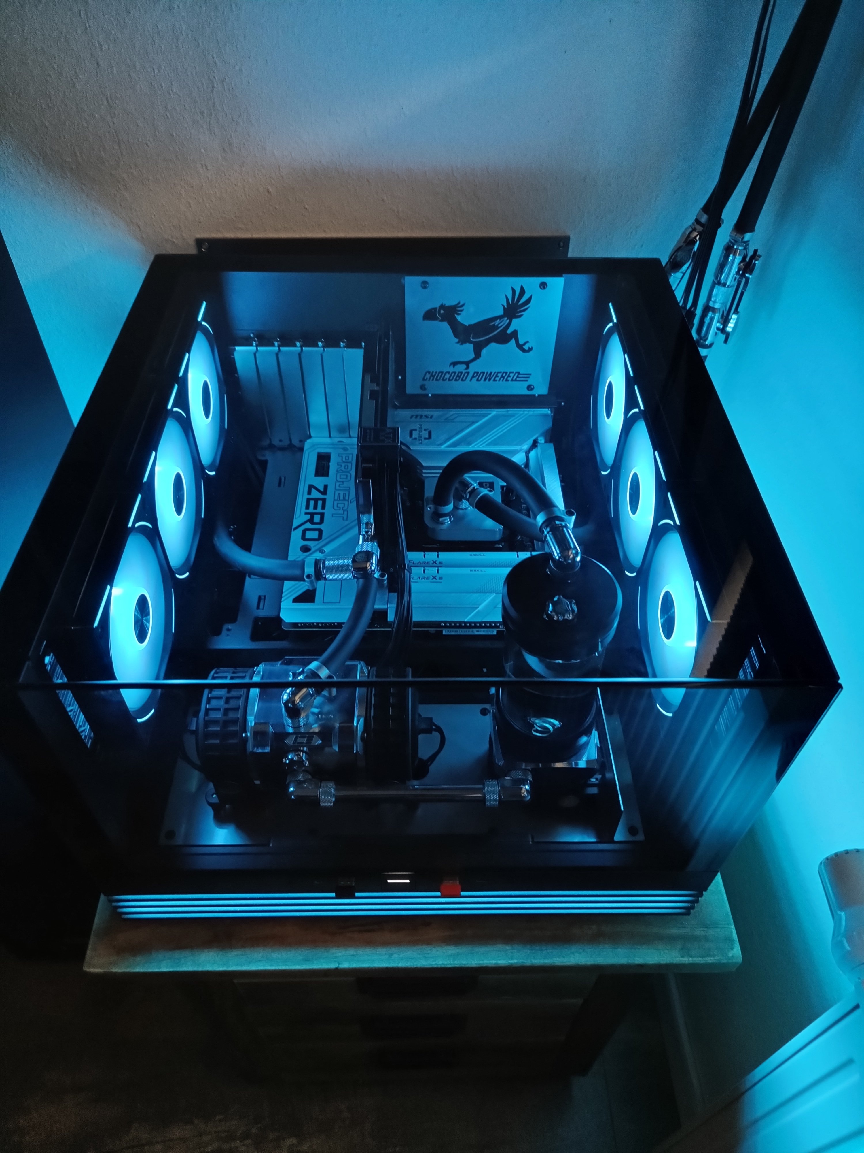

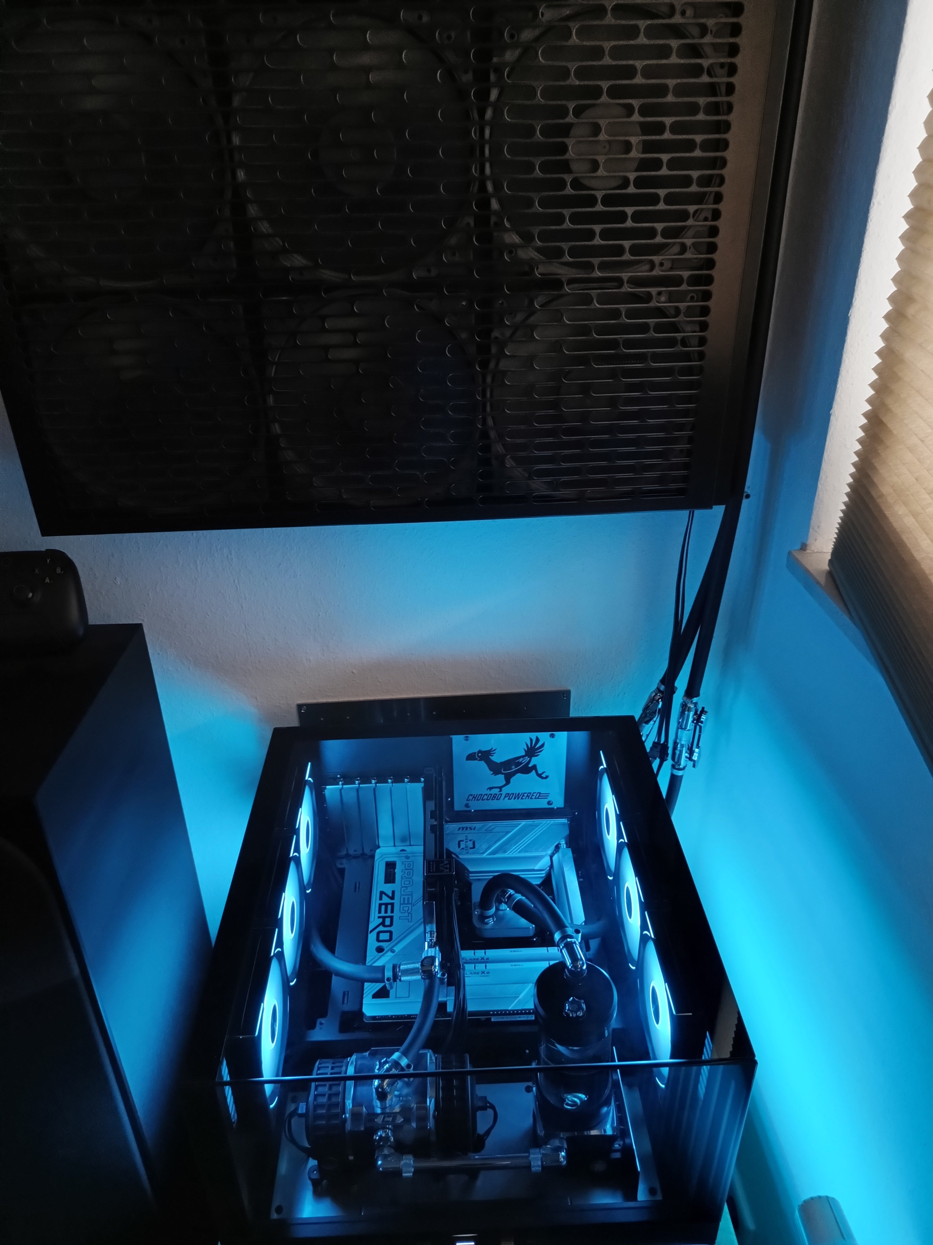

Ist bei mir mehr Hardware-P0rn als alles andere. Vorne im Gehäuse der Motorblock mit 3 D5-Pumpen.

Nerevar schrieb:
darum habe ich ja von Overkill geschrieben. Natürlich steht das in keinem wirtschaftlichen Verhältnis zur Kühlleistung. Bei mir steht die Lautstärke im Vordergrund und der Spaß am Basteln.
Das wird auch auf jeden zutreffen, der sich einen Mora mit dazu kauft.
Auch in meinem Fall.. :D
Da geht es dann nicht nur um die Kühlung selbst, sondern auch besonders leise zu werden und oft spiel auch die Optik eine Rolle.
Lian Li O11 Vision-M
