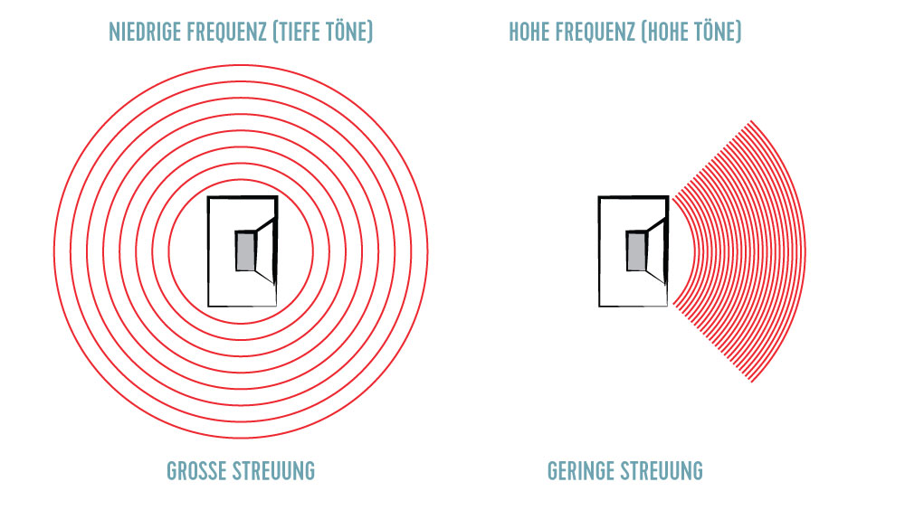

Es ist aber nun mal das Prinzip von so einem Lautsprecher. Die Membran zeigt nach unten, die Druckwelle ebenfalls und die Luft wird in alle Richtungen verdrängt. Werfe mal ein Kilo Mehl mit voller Wucht auf den Boden, dann hast du ungefähr ein Vergleich …. :headshot:
Du scheinst nicht verstanden zu haben, dass Basswellen sich (im Gegensatz zu höheren Frequenzen) kugelförmig ausbreiten. Hier zählt einzig und allein die Entkopplung vom Untergrund, um Dröhnen zu vermeiden. Das gilt für Front- genauso wie für Downfire!

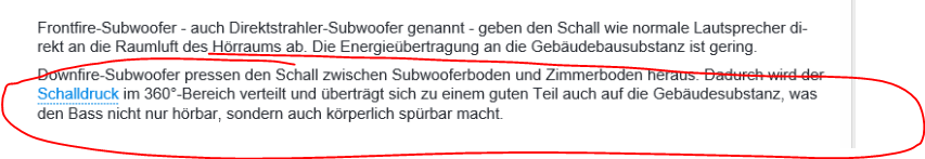

Ich glaube du hast den Prinzip von Downfire Subwoofer nicht verstanden!
Downfire: Wenn der Bass den Boden nutzt
Das Downfire-Prinzip gilt sicherlich als die meist verbreitete Technologie, wenn es um Subwoofer geht. Von außen betrachtet sieht man eigentlich nur einen geschlossenen Gehäuseblock, meist rechteckig oder quadratisch gehalten. Die Energie rührt aber von wo ganz anders, nämlich von der Unterseite des Gehäuses. Hier sitzt die bereits erwähnte Membran, meistens auch mit der beschriebenen Staubschutzkalotte. Der Bass wird also nach unten gerichtet abgestrahlt und nutzt dabei die Reflexion des Bodens, um das Signal möglichst gleichmäßig im Raum zu verteilen, wodurch auch sogenannte Raummoden – also Positionen im Raum, bei denen der Bass abfällt, verringert werden können. Außerdem können Downfire-Subwoofer mit weiteren Modifikationen wie etwa dem vermehrten Treibereinsatz flacher gebaut werden, um die Aufstellung individueller zu gestalten. Aufstellungen etwa unter dem Sofa oder nahe einer Wand sind somit kein Problem, der Boden macht das schon.
https://www.techniktest-online.de/t...-welche-technologie-erreicht-den-besten-bass/
Was glaubst du wohl passiert wenn man den Boden absichtlich als eine "Membran" mitnutzt mit dem Zimmer und dem Haus in dem sich so ein Lautsprecher befindet?
Dann macht man es grundlegend falsch, weil das zu unerwünschten Dröhneffekten führt! Steht der Sub auf einem schwingenden Untergrund, so ist die Entkopplung um so wichtiger, z.B. durch eine Marmorplatte auf Bitumen und Spikes als Füssen des Subs. Das gilt auch für Frontfire!
Ob Front- oder Downfire ist eher eine Frage der Optik!

Das gilt NUR für Frontfire, weil wenn die Membran den Sound in den Boden hämmert, kannst du entkoppeln wie du lustig bist!
Du hast noch immer das Prinzip einer Downfire Subs nicht verstanden obwohl ich dir entsprechende Beschreibungen mit Bildern verlinkt habe. Das was du verlinkt hast hat damit gar nichts zu tun! Natürlich breiten sich tieffrequente Schallwellen kreisförmig aus, nur wenn du eine 30er Membran 5cm von dem Boden entfernt hinstellst und die loslegt, was glaubst du wo zuerst die Luft aufschlägt und was sie zum schwingen bringt?
Deine Aussage wird durch Wiederholung nicht richtiger!
Ok, als dB-Drag-Kid mit 2,5kW im Auto stehst Du vielleicht auf Dröhneffekte bei extremen Pegeln, aber irgendwann wirst Du hoffentlich erkennen, dass HiFi und Heimkino mehr sind als nur Watt, dB und wackelndes/schepperndes Inventar (vorausgesetzt Deine Ohren sind dann noch nicht völlig kaputt)... ;)
Bis dahin stell ruhig Deinen (Downfire-)Sub unentkoppelt aufs Parkett und lass die Gläser in der Vitrine hüpfen!

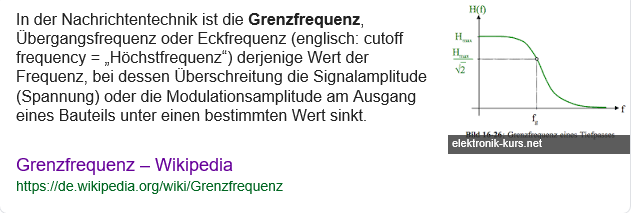

1) wenn bei der Angabe des Frequenzbereichs keine näheren Angaben dabei stehen wie z.B. +/-3dB oder -3dB dann kann man von (+/)-10dB ausgehen. -3dB bedeutet halbe, -10dB 1/10 Leistung.
wenn ein Lautsprecher mit 30Hz (-3dB) angegeben ist, dann spielt er bei 30Hz nur noch mit "halber Leistung" und fehlt die "dB Angabe" dann nur noch mit einem zehntel der Leistung bei 1kHz (Referenz).
unter diesem Gesichtspunkt muss man solche Angaben wie untere Grenzfrequenz 20Hz oder 30Hz sehen. In der Praxis kommt da kaum noch etwas raus.
